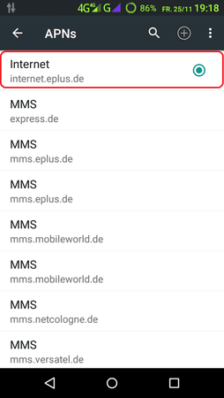

Auf einem Screenshot von dir ist leider bei APNs der erste Eintrag auf der liste nicht zu sehen (Internet.eplus.de)

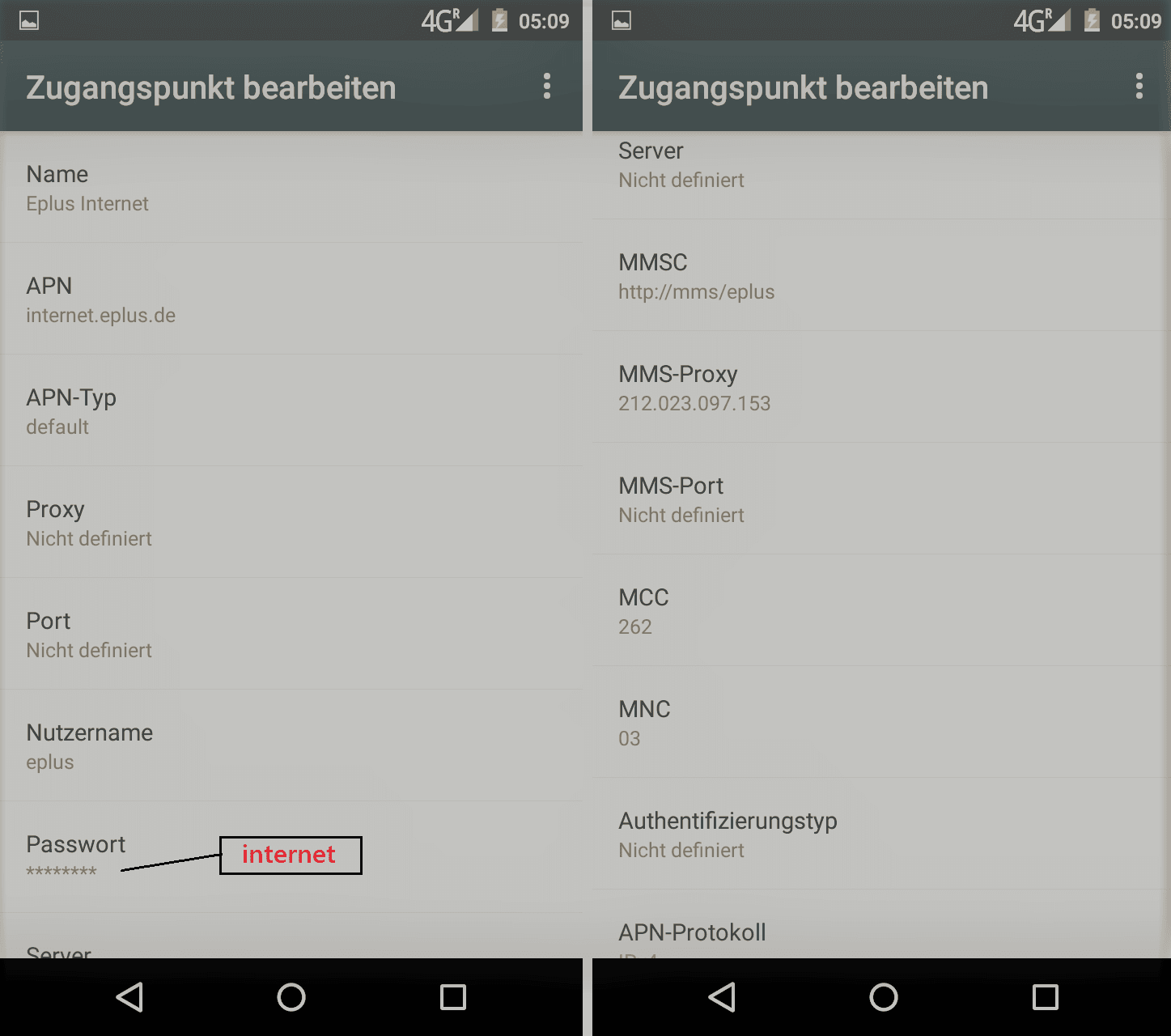

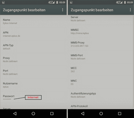

@moidept Den APN eintrag hab ich selbst machen müssen weil keiner drin war. Von den genauen eingaben hab ich auch screenshot, Der auch bei meinem ersten text dabei ist.
Als passwort wurden mir im netz 3 varianten angeboten. alle hab ich probiert aber mit keinem passwort hats funktioniert

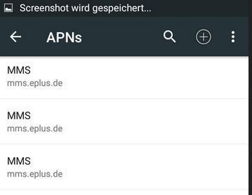

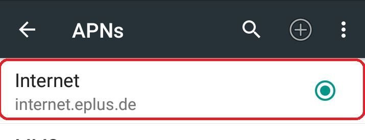

Was steht bei dir auf der "Übersicht APNs" als erstes in der Liste ?
Steht da :
Internet
Internet.eplus.de
Ja
siehe Bild.
@moidept Jia genau so steht es auch bei mir
sorry auf deinen Screenshots ist das nicht zu sehen, oder ich bin Blind..

So soll es laut Alditalk aussehen, und das stimmt ja mit @Dannilicious ' Screenshots (mal abgesehen vom richtigerweise vierstelligen Passwort) überein.

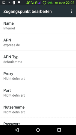

Habe mal die APNs auf Standartwerte zurückgesetzt, dann bei Mobilfunknetze auf suchen gegangen (Dauert) dann unter verfügbare Anbieter "Medionmobil 4G" ausgewählt und die Datenverbindung Deaktiviert und wieder Aktiviert, alle APNs sind richtig gesetzt und Mobile Daten sind vorhanden.
@moideptwerd das morgen mal genauso ausprobieren.

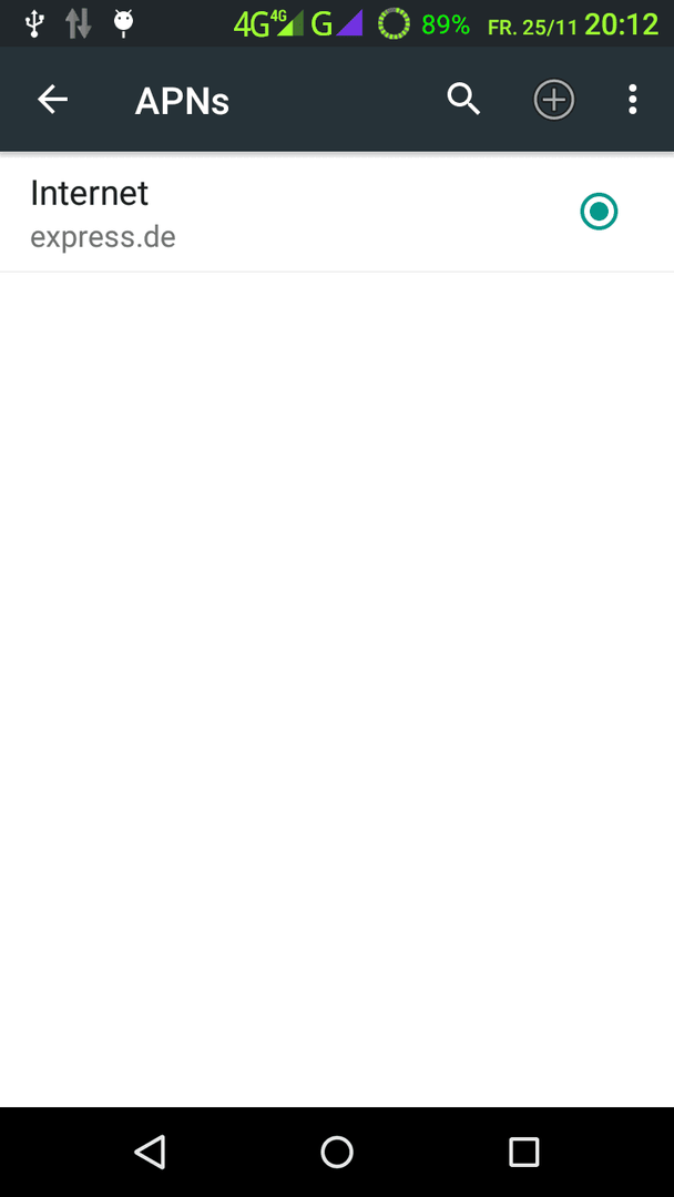

Hab jetzt nachdem ich das nochmal gemacht habe. unter APNs nur noch den Eintrag:
Internet
express.de
Datenverbindung ist vorhanden. :confused2:

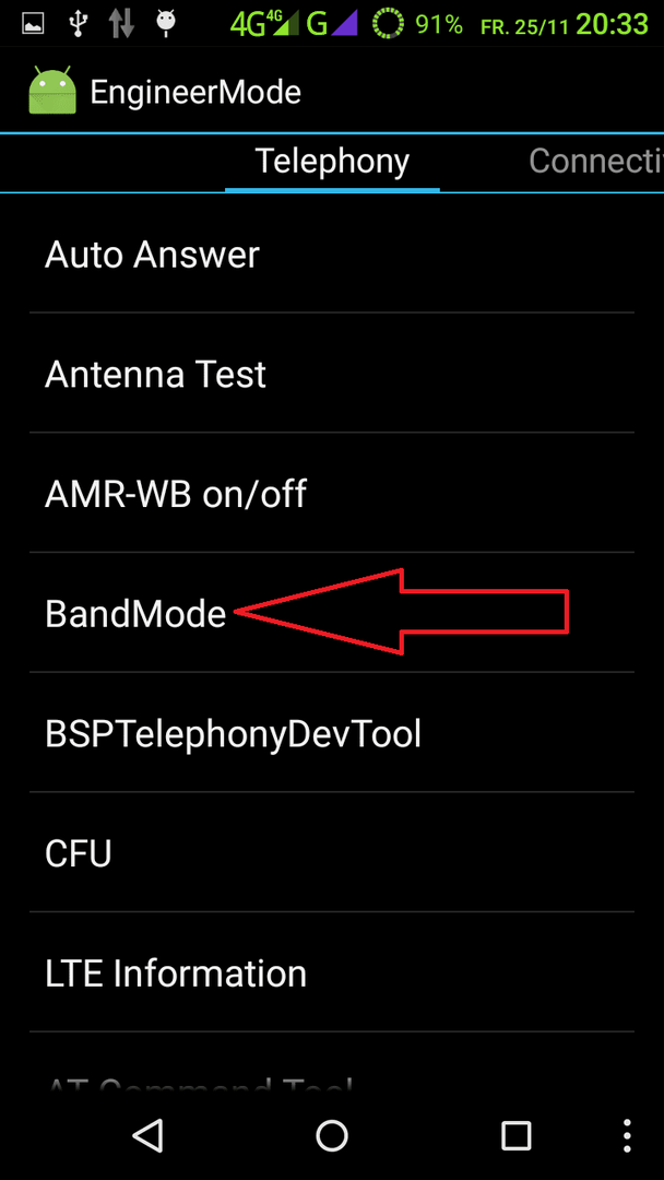

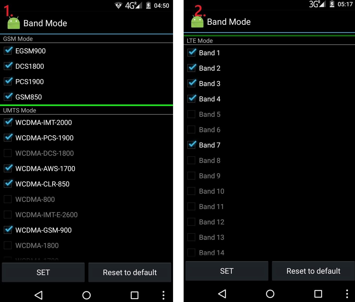

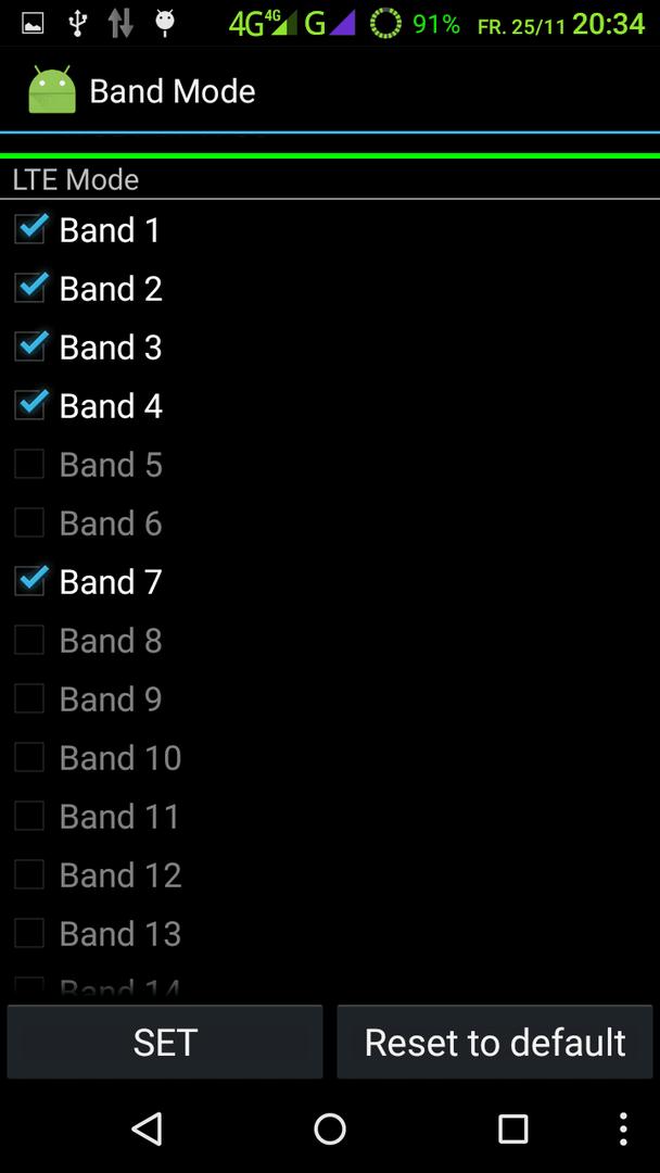

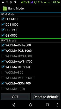

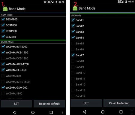

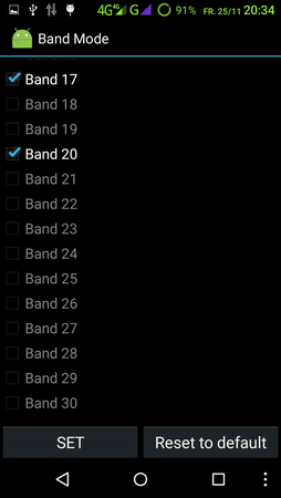

Was du Testen kannst ist das *#*#3646633#*#* in deinen Telefon einzugeben, es Öffnet sich der Engineering Mode,
geh dort auf BandMode dann wähle die die SIM welche als mobile Datenverbindung fungieren soll.
Es erscheint eine liste bitte vergleiche die mit den Screenshots, sind da Abweichungen zu sehen oder fehlen bei dir angehakte einträge, dann setzte die fehlenden haken.

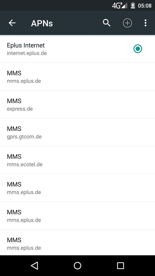

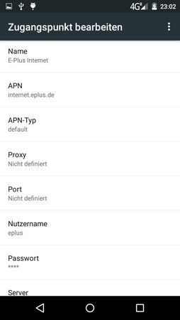

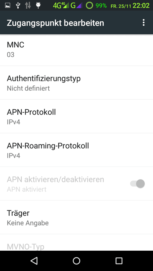

[doublepost=1480108080][/doublepost]Noch was bei mir sehen die APNs folgendermaßen aus siehe Bilder.
[doublepost=1480109686][/doublepost]@Dannilicious

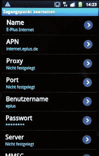

Bei dir steht unter APNs > Zugangspunkt bearbeiten:
E-Plus Internet
bei mir steht:
Internet
Wer weiß vielleicht ist das der Fehler..
[doublepost=1480110440][/doublepost]Noch was habe mehrmals die APNs verworfen und jedes mal andere Bezeichnungen in den APNs
Name
Internet
Name
express.de
Name
internet.eplus.de
Sehr Verwirrend

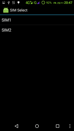

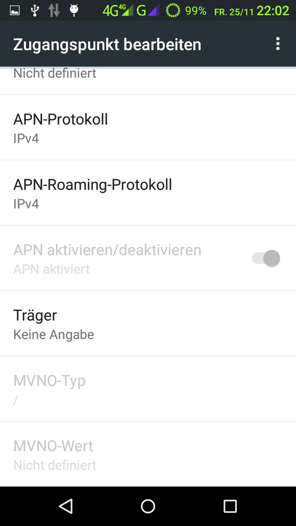

Reaktionen: Miss Montage
@moidept Zu allererst DANKE für deine Hilfe. Ich muss dich aber leider enttäuschen. Denn der Band Mode hatte nichts gebracht. Ich entschuldige mich jetzt schonmal für die ganzen Screenshots die jetzt kommen. Aber vielleicht erkennst du jia etwas, das ich einfach die ganze zeit übersehe

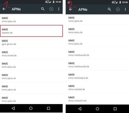

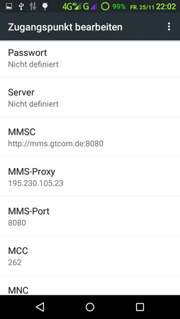

Hier sind die APNs die mir zur Verfügung stehen. Hab da nichts gemacht. Selbst wenn ich es zurücksetze, kommen genau diese APN's wieder. Es kommt keine mit Internet.

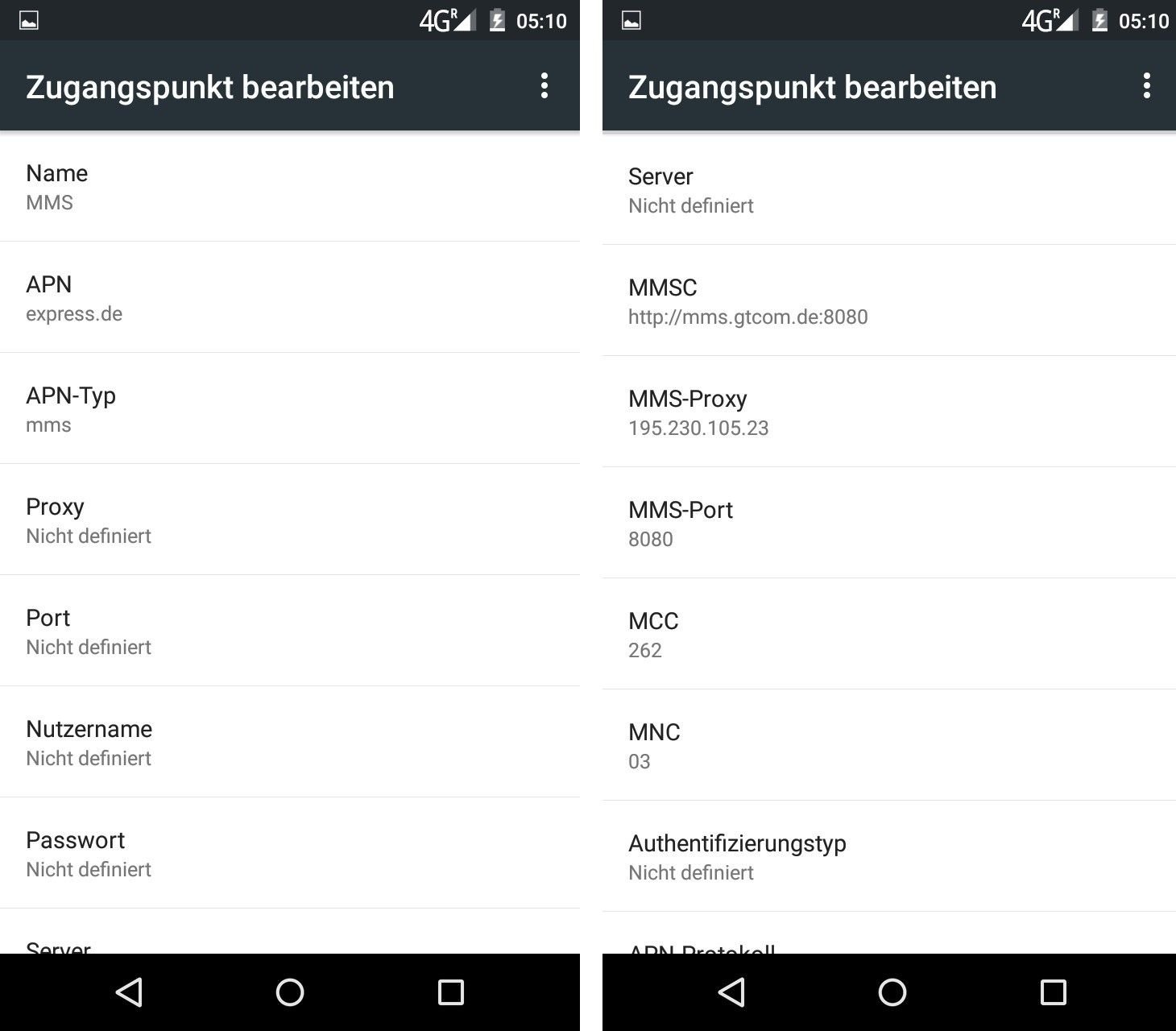

Ich hab da allerdings eine Express APN gefunden. Die ist allerdings mms.
Hier, trotzdem mal die Angaben der Express MMS APN.
Jetzt aber mal zu dem Band Mode. Es hat leider nicht geholfen. Denn alle meine Angaben sind dort genauso gewesen wie auf deinen Screenshots.

Ich hab da aber mal ne frage zum Band Mode. Kann man da net etwas zur Unterstützung anwählen was jetzt nicht angewählt ist ? Weil jia beim LTE Mode z.B. So viele Bänder zur wahl stehen. Leider ist halt mein Englisch zu schlecht um den rest in diesem Band- Mode zu verstehen :D
