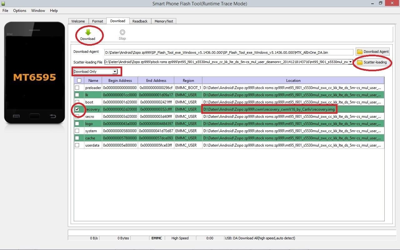

Das SP Flashtool als Administrator ausführen.
Wählt den MT6595_Android_scatter.txt,
Entfernt alle haken außer  recovery
Sucht das neue recovery_cwm
Wählt Download Only !
Drücke auf den Button "Download"
Verbinde das USB Kabel mit deinem PC,
warte es laufen Verschiedenfarbige Balken durch.!
Nicht die USB Verbindung Trennen!!!!!
Wenn fertig (OK) trenne die USB Verbindung

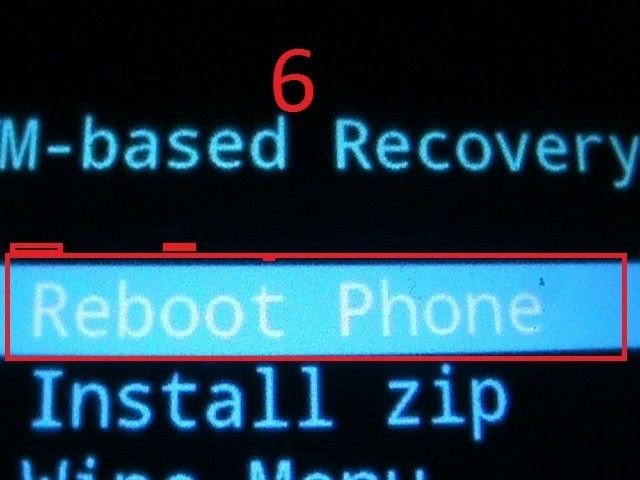

> erst Volumen+ Drücken und halten dann zusätzlich Power also beide zusammen Drücken
gleichzeitig drücken, bis das recovery_CWM_by_Carliv zu sehen ist.
In dem Menü,
Navigiert ihr mit der Volumen taste Plus (V+) nach oben.
Mit der Volumen Taste Minus (V-) nach unten,
die Power Taste ist die Eingabe Taste (Enter)

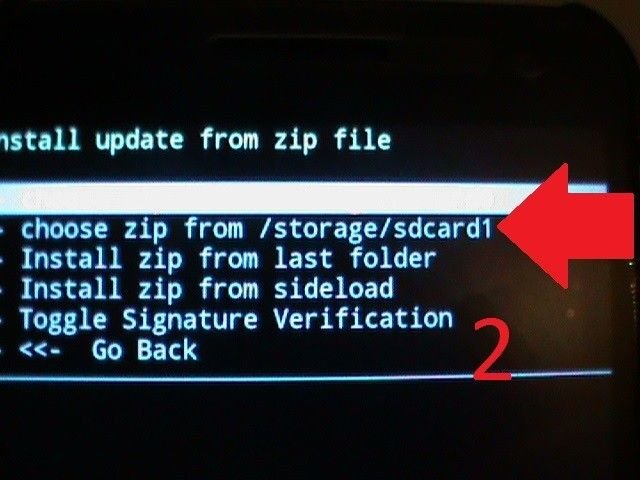

Navigiert mit V- nach Install zip
Drück Enter, geh auf choose zip from/storage/sdcard1 : Enter

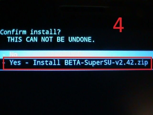

Suche mit V+/V- die SuperSU/UPDATE-SuperSU-v2.40.zip : Enter
Geh auf YES Install SuperSU/UPDATE-SuperSU-v2.40.zip : Enter

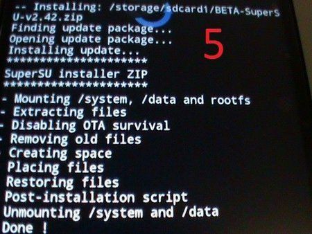

Es läuft ein Installations-Text = Done
Geh auf Go Back : Enter
Wähle reboot system now : Enter

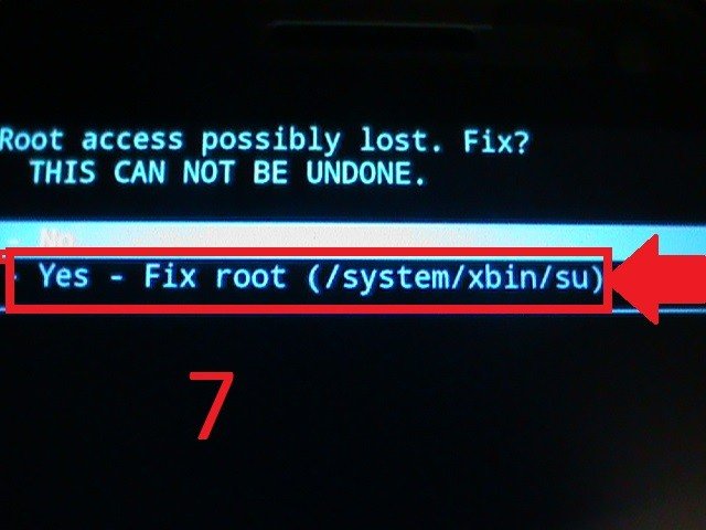

Geh auf -YES- Fix root (/system/xbin/su)

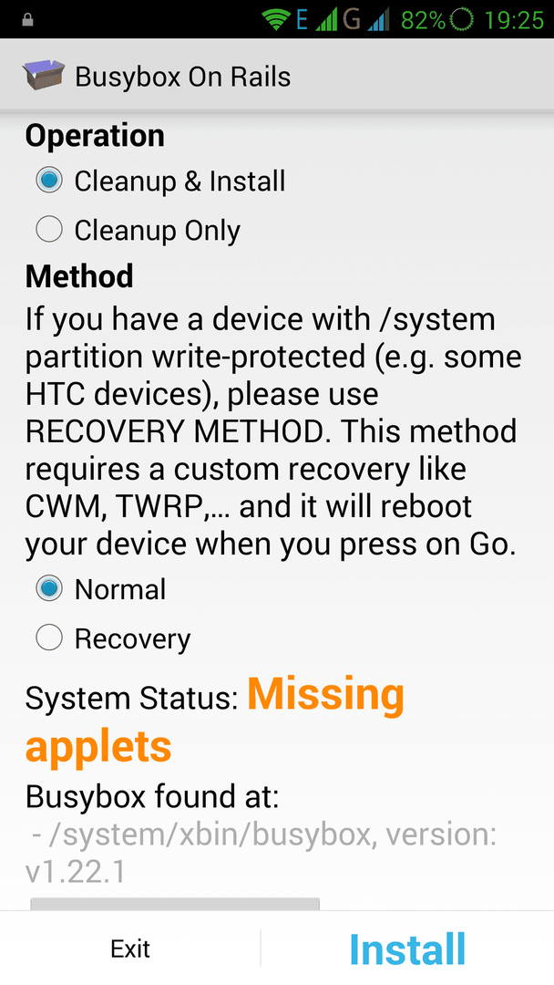

Das Phone Startet selbst, jetzt die Installierte Busybox starten,
Im Busybox menu' Oben bei Operation Cleanup&Install Wählen
Bei Method Wähle "normal" Geh unten Links auf Install. Wenn fertig,
In dem Menü,
