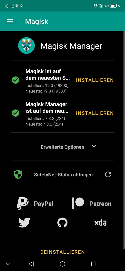

[doublepost=1568131914,1568131226][/doublepost]Rooten kann man in dem man mit dem EDL Tool Boot backupt und dies dann auf dem axon 10 mit dem Magisk Manager pacht.
und dann mit dem EDL tool auf das axon 10 flasht
aber da wird bald eine genau anelitung kommen

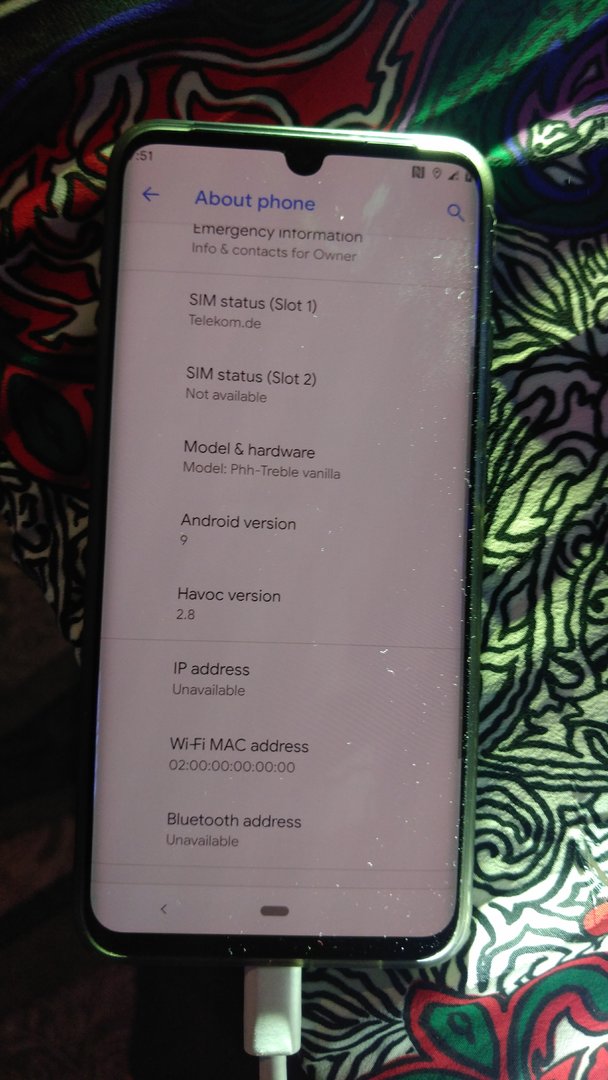

nur mal eben zur info xd
HavocOS 2.8 Gsi auf dem Axon 10
