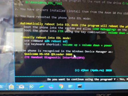

du hörmal ich habe jetzt versucht denn bootloader zu entsperren habe im edl Tool alles gemacht update vorher vom Bootloader und weiter dann bin ich im recovery Modus gelandet und im edl Tool steht AutomaticUnlock Waiting for phone to boot into the recovery or system into the fastboot (Bootloader).... Check again that are allowed to (Unlock OEM)
and (USB Debugging) in the menu Developer Option und in Rot weiter In Recovery select the Bootloader item or wait for boot into system or boot into fastboot (bootloader) manually and press any key !!!
was muss ich hie machen Handy immer noch im Custom Recovery
und wenn ich jetzt mein Handy neu starte und das USB Kabel anschließe kann ich zwar Mediengerät MTP auswählen aber er bleibt auf Laden stehen

So wie das aussieht hast du den falschen Treiber installiert
Das Axon 10 sollte wenn es im edl Modus ist als qualcomm HS-USB QDloader9008 erkannt werden .
Und das mit dem das du jetzt nur laden kannst und nicht auf mtp umstell kannst hab ich dir gestern schon in Telegramm geschrieben das ist weil du nach dem unlock dein bootloader Backup wieder auf dein Handy flashen muss dann kannst wenn dein Axon 10 hoch gefahren ist wieder zwischen Treiber installieren , nur laden ,mtp und so wählen hast dann aber kein Fastboot mehr
