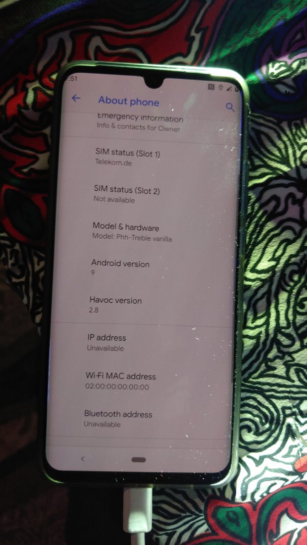

Eine GSI geht auf jedem handy was projekt treble Unterstützt
Also ja das geht auch auf dem axon 10
Nur das du dann nicht mehr die stock kamera app nutzen kannst , das der finger abruck scanmer nicht mehr geht jenach welche gsi du benutzt geht geht die navi leiste nicht mehr
Muss nicht mal die havoc 2.8 sein geht auch die havoc 3.1 oder aex rr und wie sie alle heisen
Ps bin mir aber nicht mehr sicher ob das booten einer gsi noch ging wenn man schon auf Android 10 geupdatet hat ( oder ob erst wieder auf die v1.8 downgraden musst den ich meine das auf dem axon 10 mit android 10 das booten eine gsi nicht mehr ging bin mir da aber nicht mehr sicher )
