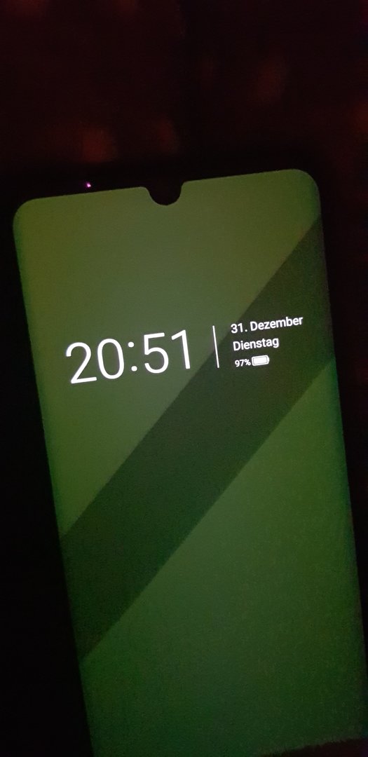

Seit ca.10 Tagen habe ich Probleme mit dem Display. Im Standby sieht grün aus ,das AOD wird nicht angezeigt...bin mir unsicher ob ich es einsenden soll ,beim Handyanbieter...es flackert auch, sieht man nur bei Fotoaufnahme ansonsten ist es grün im Standbye

Also das ist nicht normal und ich würde das Gerät zurück schicken. Das erinnert irgendwie an Huawei.
Zurück schicken an dem Provider, austauschen lassen :)

Sieht nach Pixelproblem aus.
Wenn du das AOD aus stellst, ist es dann weg?

AOD, ist es aktiv?
Nein ,das habe ich schon versucht bleibt trotzdem grün..ich war ja schon in einem Geschäft und der meinte das wäre nicht normal...nur bei sehr guten Licht ist das Grün weg seltsam..
Nicht wirklich gut.
Wird wohl auf Displaytausch hinaus laufen, denke da gibts ein Pixelproblem, das da schwarz usw. nicht angezeigt wird.
Bevor du es Einschickst, musst du das Gerät ja am besten eh auf Werkseinstellungen setzen.
Wäre interessant ob der Fehler nach dem Reset noch vorhanden ist.

Hallo das Gerär befindet sich auf dem Weg zi mir .Es wurden das Displaymodul und der Akku getauscht...da lass ich mich mal überraschen
