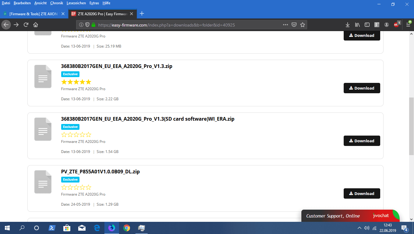

auf EF ist jetzt auch die 1.3 verfügbar kannst du diese ewentuell dort downloaden ??
@ChrisFeiveel84 ja mache ich morgen oder später
Reaktionen: ChrisFeiveel84
@ChrisFeiveel84
A2020G / Axon 10 Pro EU 1.3 SD Software
StackPath
A2020G / Axon 10 Pro EU EDL Software
StackPath

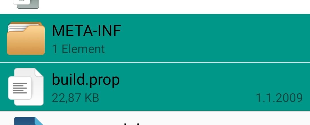

PS wenn man das China SD Update so auf dem A10 packt und über das System updaten will findet das A10 kein update,
Täuscht man aber in dem China SD Pack die folgenden Sachen von der EU SD Version
(Siehe Bild)
Und packt die update.zip dann wieder auf das A10
Wird das Update vom A10 ganz normal gefunden
[doublepost=1562359200,1562358539][/doublepost]Ich weiß ja nicht ob ich damit richtig liege das man die Update.zip manipulieren kann und das Axon 10 die Update.zip dann immer noch an nimmt

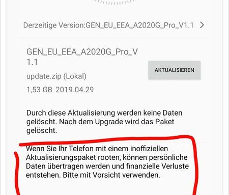

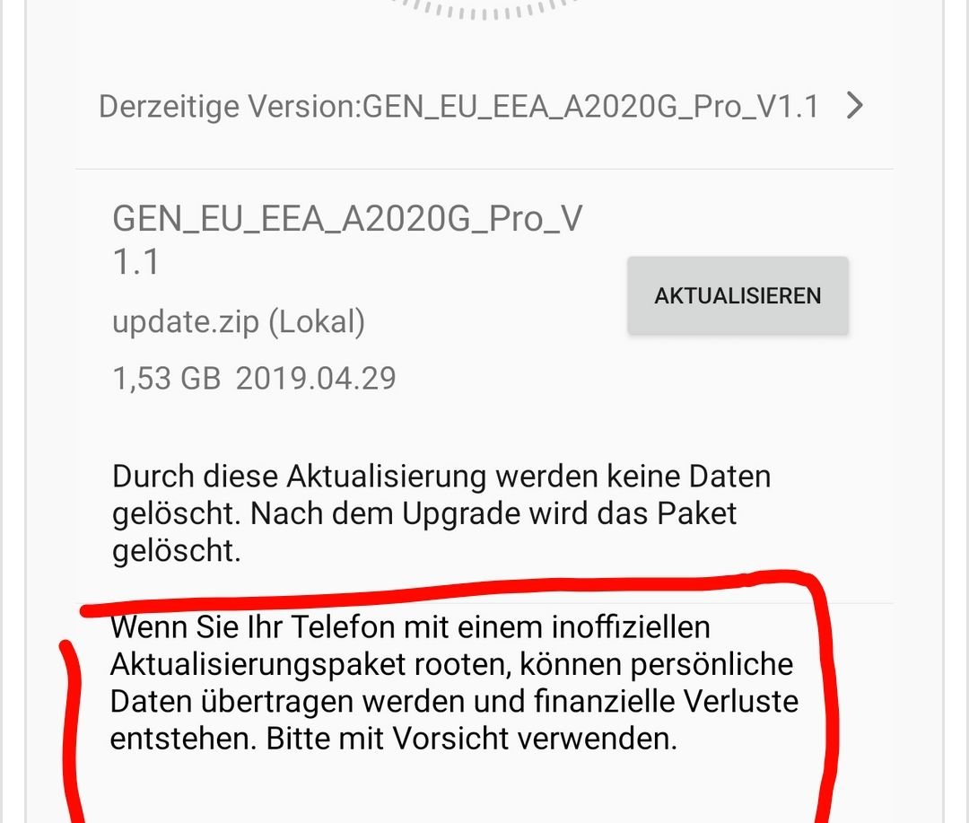

Aber alleine der Text
Screenshot_2019-07-05-22-34-44.jpg lässt doch annehmen daß man da irgendwas machen könnte ,
Also, du meinst, es besteht Hoffnung auf Root?? Ich bin der Meinung, dieser Satz ist so trivial, dass man ihn auch weglassen könnte. Gibt es denn inoffizielle Aktualisierungspakete? Ich weiß von nix ... Und ZTE rät, diese mit Vorsicht zu verwenden? :D Ich schätze, Junx, wir haben denen mit kaputtgeflashten A7 und A9 Geräten einige Wochenenden vermiest, deshalb warnen die jetzt im eigenen Interesse, und deshalb geben die bestimmt auch den Weg zum BL entlocken nicht frei! ,-)

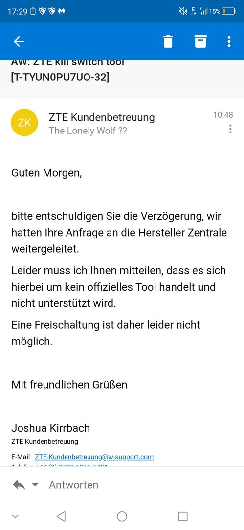

Hab Mal versucht mich für das kill switch Tool freizuschalten
Das hab ich heute morgen als Antwort zurück bekommen

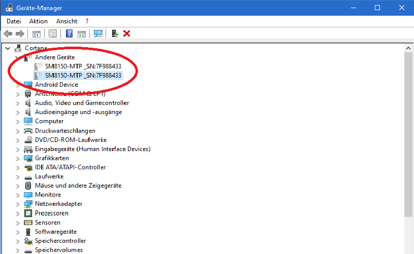

ist euch eigemtlich schon aufgefallen das wenn das A10 im FTM an den Pc angeschlossen wird dies als SM8150-MTP erkannt wird ?
find aber keine passenden treiber
Bei mir erkennt der PC gar nix, wenn ich das A10 im FTM Mode einstecke..
Soory: Mein Fehler, Stecker hatte keinen kontakt... Sieht genauso aus, nur die SN Nummer ist ne andere, ist wohl logisch...

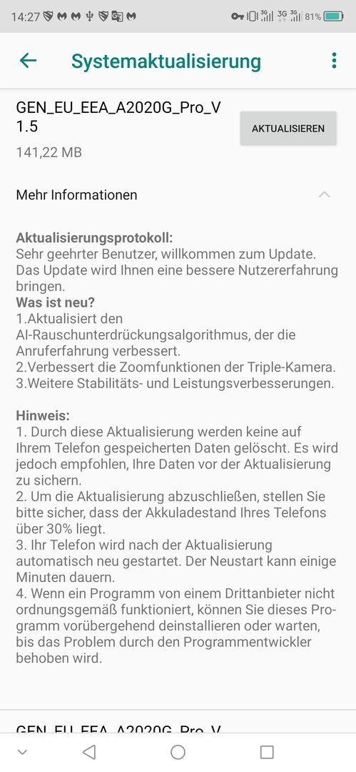

Hey hab grade eine Meldung über ein Update auf 1.5 bekommen
hier auch seit heute verfügbart!
