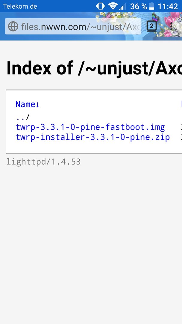

Hab grade mal Twrp bei udev für das axon 10 gefunden
Index of /~unjust/Axon 10 Pro/Recovery/
Habs allerdings selber noch nicht getestet
Hmmm...twrp per Fastboot ist klar, aber wozu ist dann noch der installer als zip? Hab gesehen, dass da magisk root mit eingebaut ist, aber ich verstehe den Zusammenhang nicht...
@borisku
Der installer ist um twrp dann Dauerhaft zu installieren da man twrp ja erst per fastboot startet und dort dann die twrp installer Flasht (wie es z. B auch bei mach one plus der Fall ist)
Und magisk ist bestimmt mit drin weil "ich denke mal" das ohne magisk sonst twrp nicht starten würde da die Recovery ja mit im Boot.img steckt
Und durch magisk Boot gepatch wird damit twrp bootet (ist zu mindest mein Denken)
Aber da kann Kevte89 bestimmt was zu sagen falls ich da misst sagen sollte xd
Reaktionen: borisku
Danke!! Ich war jetzt davon ausgegangen, das die TWRP per Fastboot installiert und nicht gestartet wird ... Gut, dass wir drüber gesprochen haben... ;-) Ich hatte das vor längerer Zeit schon mal beim Honor v10 gemacht, aber wüsste jetzt nicht mehr, wie ich das damals angestellt habe.
