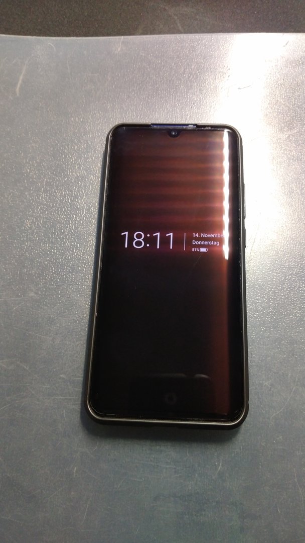

Heute ist das China Panzerglas mit UV Kleber angekommen.
Es besitzt eine „Notchkerbe“, und ich habe es direkt montiert.
Leider habe ich einen Anfängerfehler gemacht, der sich leider im Nachhinein nicht mehr ausbügeln lässt.😞
Beim Auflegen des Glases habe ich zu fest auf die Ränder gedrückt. Dadurch läuft zu viel Kleber raus, und es kommen Luftblasen unter das Glas. Diese sind auch nicht mehr weg zu bekommen. Ein Bild habe ich mal im Anhang.
Ansonsten fühlt sich das Glas ganz gut an, und es hält auch gut. Ich findes es nur etwas zu kurz. Oben und unten fehlt halt ein gutes Stück.
Aus diesem Grund kommt jetzt meine 2. Brotect Folie zum Einsatz. Hoffe, dass das wenigstens klappt.
Und ja, das UV-Kleber-Glas lässt sich rückstandlos entfernen.
Hast Du einen großen Tropfen Kleber in die Mitte gemacht oder mehrere kleine der Länge nach. Und hat viel Kleber an den Rändern rausgedrückt? Muss man evtl. Kleberreste an den Rändern wegputzen, bevor man ihn aushärtet?
Hi, den Kleber in einem Tropfen mittig aufbringen. Du kannst ihn auch etwas in die Länge ziehen. Auf jeden Fall muss der Tropfen kompakt sein. Den oberen Lautsprecher abkleben, bei meinem Set lagen Aufkleber mit dabei. Und ja, den übergelaufenen Kleber mit einem Wattestäbchen vor dem Aushärten entfernen.
Und lass dir Zeit. Einfach erst Mal den Kleber sich verteilen lassen. Und nicht viel Druck ausüben, hatte ich ja oben bereits geschrieben.
Gutes Gelingen😀

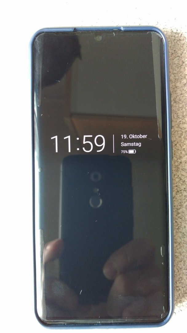

Es ist vollbracht.😅
Einfach etwas mehr Zeit gelassen, fertig.
Unten links ist eine ganz kleine Blase, mit der kann ich aber leben. Die fällt gar nicht auf.

Meine Folie ist auch heute angekommen... Find ich doch ziemlich komliziert... Meine ist eine Glass screen pro premium tempered... ist eigentlich das Zubehör dabei wie bei normalen Folien, zusätzlich ein Pack mit dem Kleber und der Lampe, keine Anleitung, nix... Hab mal im inet geguckt, dir tragen den Kleber mittig in einem Streifen auf und "füttern" zuwenig Kleber nach ... Wenn ich da an meine Wurstfinger denke... puhh... Wie lange hast du denn mit der Lampe hantiert, d.h. den Kleber belichtet? Oberer Lautsprecher? ist das das winzige Loch, ca 5mm neben der Notch?
Der obere Lautsprecher ist das breite Gitter. Ich musste zwei Klebstreifen (waren dabei) nebeneinander kleben.
Mach das Display einfach gut sauber, kleb die obere Hörmuschel zu und lass den Kleber mittig aufs Display tropfen. Beachte bitte, dass dabei ein einziger großer Tropfen entstehen muss/sollte. Dann zieht du die Schutzfolie vom Glas und legst es einfach auf den Kleber. Natürlich vorher etwas ausrichten. Ach und schau bitte, dass das Handy möglichst gerade liegt.
Jetzt kannst du beim Verlaufen des Klebers zuschauen. Dauert halt ein wenig.
Ist alles glatt und klar verlaufen, Lampe raus und mehrmals langsam von oben nach unten übers Display leuchten. Dabei wird Kleber am Rand heraus gedrückt. Den musst du vorsichtig mit Wattepads oder Wattestäbchen aufsaugen. Nicht das Glas berühren oder verschieben.
Ich bin 3mal mit der Lampe über das Display drüber, jeweils für ca 1min. Dann war alles trocken und fest. Je länger desto härter.😁
