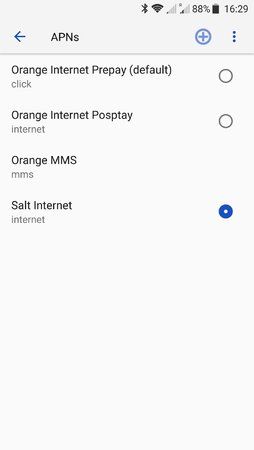

Vielleicht verstehe ich hier ja was falsch, aber ich habe nur eine APN von der Telekom und trotzdem fragt es mich beim Neustart nach Telekom oder Congstar. Mit der Beta 7.1.1 hatte ich das nicht, erst seit der B 04. Normal ist das jedenfalls nicht.
l
Also bei mir gab es noch nie die Frage und ich hätte auch mehrere APN zur Verfügung.
Ich habe sogar 2 Karten drin.
