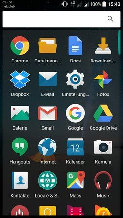

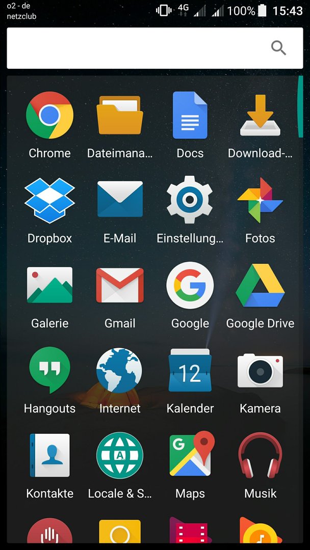

Und voilà, das Gerät ist kompl. in Deutsch :)

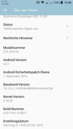

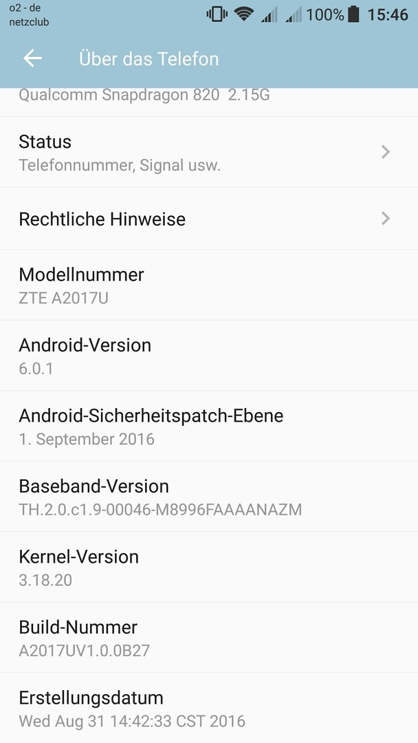

Sehr geile Info, vielen Dank! Wo hast Du Dein U Model her ? Welche Software Version wird angezeigt ?

Werkseitig war bereits B27 drauf und das Update auf B29 wurde gleich angezeigt, hab ich aber noch nicht gemacht.

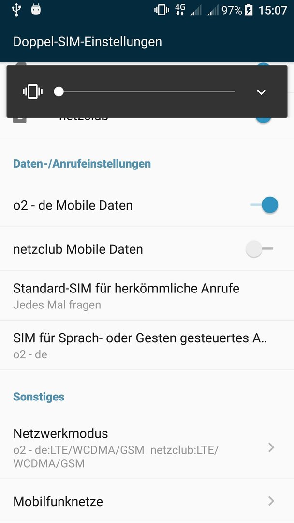

Für die Band 20 Zweifler Screenshot anbei ;)

Oben auf meinen Screenshots ist ja schön zu sehen, das ich 4G-also LTE- Empfang hab. Hatte mich ja bereits gewundert, weil ich sonst nie LTE in der Wohnung hab. Jetzt weiß ich auch warum: Das gute Teil interpretiert 3G als 4G. Zeigt also 4G an obwohl es nur 3G empfängt.
Stutzig wurde ich wegen der geringen Download Rate und hab dann mal so App installiert, die anzeigt was und wie stark gerade empfangen wird.
Damit jetzt bei jemandem nicht Schadenfreude aufkommt, es kann schon LTE Band 20 nur zeigt er das in der Statusleiste dann doppelt an, dort steht dann oben 4G und klein darunter LTE.

Das mit der lte anzeige bei band 20 macht meins aber auch.
