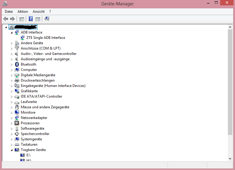

Entschuldigt wenn ich nochmal stören muss. Aber ich kriege es einfach nicht geschissen. (Ohh...Entschuldigung für die Ausdrucksweise :D)
Ich hab jetzt schon sämtliche Treiber von Zadig ausprobiert. Heute wurde mir auf FB mitgeteilt dass ich SDK...also das Android Studio brauche. Aber das Telefon wird mir in 3 Teufelsnamen nicht unter den Gerätenamen QUSB Bulk angezeigt. Bedeutet also dass ich nicht weiterkomme als bis in den EDL Modus.
Bei dem Befehl "axon7tool -r gpt boot recovery" hört es dann auf. Ich verzweifel hier langsam...

@BaamAlex
probiere es mal so starte dein handy im edl mode mit adb reboot edl
dann zadig oben auf all devices und dort qusb bulk auswählen dann die Treiber installieren und dann wird es auch so erkannt eigentlich

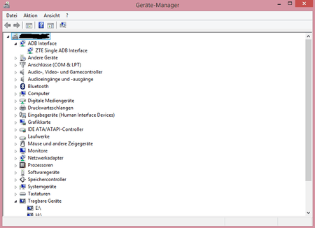

Jetzt geb ichs aber wirklich auf. So langsam glaube ich dass es bei meinem Axon 7 ein Ding der Unmöglichkeit ist den Bootloader zu entsperren geschweige denn überhaupt TWRP aufzuspielen. Ich habe es so gemacht wie du es beschrieben hast @kevte89 und nix ist passiert. Das Gerät wird mir nach wie vor entweder als A2017G angezeigt oder als ADB Interface? Auf was muss die USB Konfiguration eigentlich stehen? MTP? PTP? Oder nur laden?
Hallo! Ich komme mit der V1.0B11 nur bis zu adb devices.... nach reboot edl ist Schluss... Treiber durch Zadic ersetzt, erschien vorher auch als Qualcom ???, jetzt erscheint das A7 im Gerätemanager nicht mehr... Was mach ich falsch?
