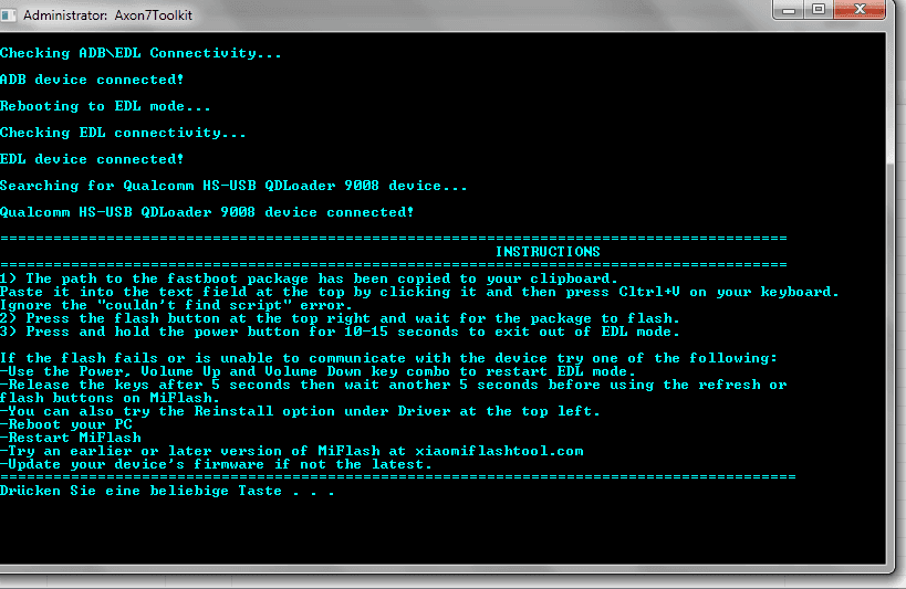

Wenn ich bootloader unloc (7) drücke geht der Axon in edl .Dann kommt info, dass MiFlash startet und bei Toolkit steht, dass ich eine Taste drücken soll.Jetzt hänge ich hier.Was mache ich weiter?
Wollte noch mal leise fragen : was muss ich an der Stelle machen?
@wylot
An dieser Stelle öffnet sich dann MIflash.
Wenn du zu vor alles richtig gemacht hast, erscheint oben im MIflash der Dateipfad zu der Datei die geflasht werden muss.
Bei dir scheinen die nötigen Dateien zum flashen aber zu fehlen
@wylot
steht doch alles da, musst den pfad zum Ordner mi flash (unlock) angeben, meisten unter C: Axon7Development/miflash/unlock und dann den ordner wählen ob MM oder N nicht vergessen Treiber müssen die Qualcomm 9008 sein damit miflash funktioniert.
der rest ist selbst erklärend.
Reaktionen: wylot

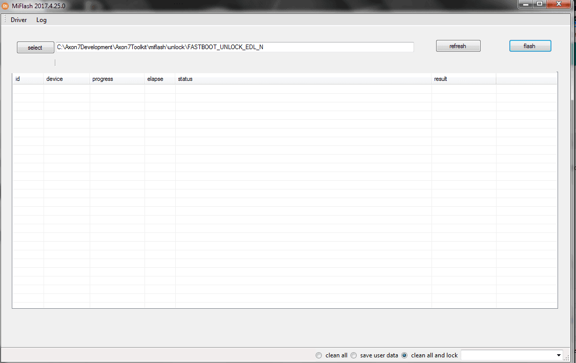

Passiert nix. Qualcomm 9008 ist drauf, sieht man auf dem Foto von Toolkit
mal auf refresh geklickt?
Ja mehrmal. Im MiFlash log steht folgendes
[10:15:31]:get AllUsbDevices
[10:15:31]:GetScriptDevices
[10:15:31]Die angegebene Umwandlung ist ungültig. bei XiaoMiFlash.code.Utility.UsbDevice.GetAndroidDevices(TreeViewUsbItem item, List`1& outItems) in D:\Workspace\MiFlash\XiaoMiFlash\XiaoMiFlash\code\Utility\UsbDevice.cs:Zeile 153.
Habe jetzt die alte Version von MiFlash deinstalliert und die neuste installiert.
Das selbe. Passiert nix.
