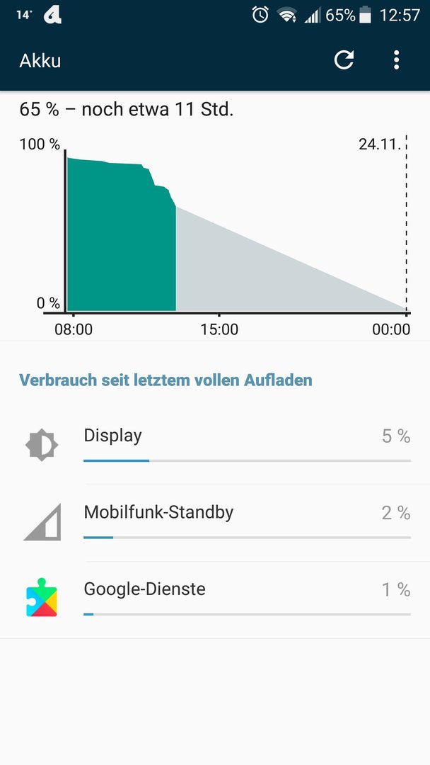

Wäre ja schön, wenn's nur mit nachgucken gehen würde. Oben steht ja schon, dass das Gerät nirgendwo Hinweise auf Unnormalitäten anzeigt. Und in der Liste steht meist Display oder Mobilfinkstandbye mit 2-5%, mehr nicht...alles wird mit "keine Probleme" angezeigt - einziger Hinweis ist der "Taschenwärmer" und das damit verbundene Akku-Sterben.

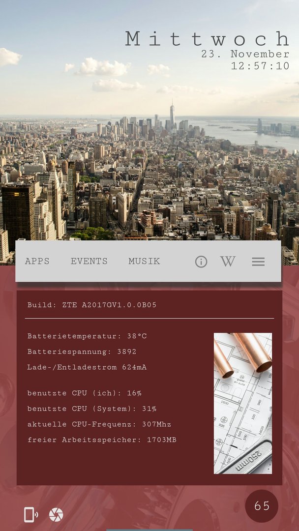

Ich messe einfach mit KLWP - dazu 2 Beispielbilder:

Die Batterietemperatur liegt hier bei 38° und ging bis 40 hoch, der Ladelevel ist gerade in 15 Minuten von 65 auf 57% runter. Trotz der laut Benutzerhandbuch normalen Tatsache, dass das Gerät "warm" werden kann, fühlt es sich heiß an. Man sieht rechts sehr schön die steilen Abfälle im Ladezustand.
Das ganze Theater trat in Abständen von 2 Wochen immer mal auf, seit gestern geballt.
