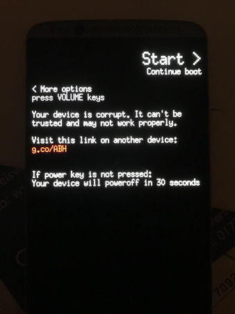

Jetzt habe ich noch eine Restmacke:
Ich habe von dem alten Stock-Rom noch dieses dämliche Bootmenü (falls jemand eine Ahnung hat, wie ich das wegbekomme, gerne Hinweise):
@salza
Grüße wenn ich mich Recht erinnere, habe ich damals eine flashbare zip gebaut um diese Warnung zu deaktivieren.
Einfach per TWRP flashen.
Schau mal noch hier nach, hatten das Thema diesbezüglich schon.
Gruß kevte89
@kevte89:
Hammer. Dankeschön...
Die rote Meldung habe ich per
adb reboot "dm-verity enforcing"
wegbekommen, aber für die gelbe gabs nichts im Netz.
Funktioniert das auch bei anderen Geräten? Könnte für viele hilfreich sein...

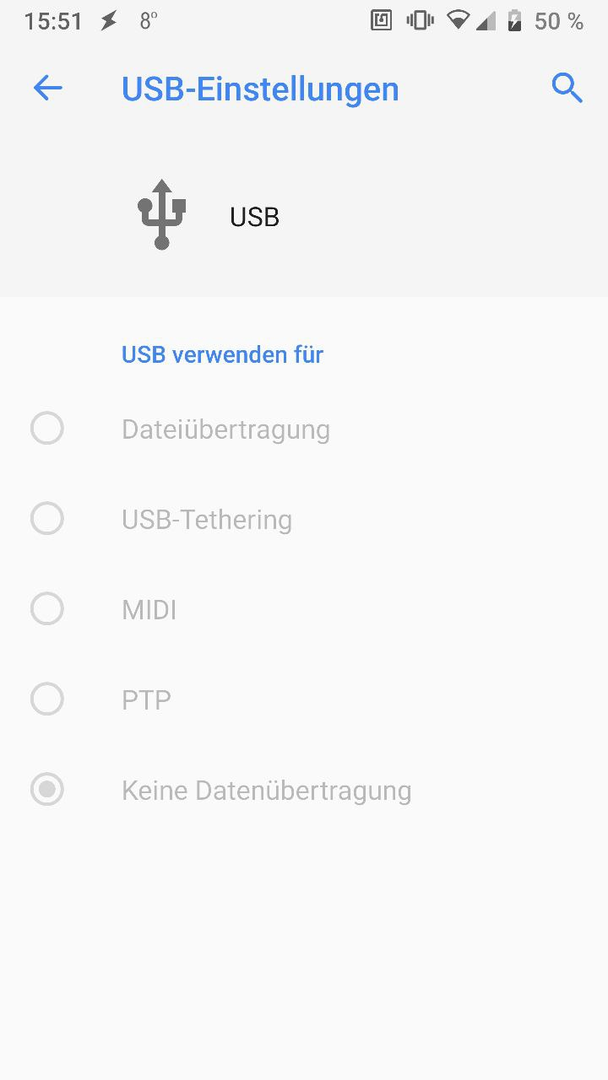

Einen hab ich aber noch:
Da ich via adb Dateien pullen wollte, sich aber adb-mäßig nichts tat, und auch beim Anstecken des Axon nichts via dmesg / syslog zu sehen war, hab ich mal nach den USB-Einstellungen geguckt. Und siehe:
Nix zum USB-Einstellen... alle Optionen ausgegraut.
Wat nu?
@salza
Sind die Entwickler Optionen aktiviert?
Und USB Debugging aktiviert?
Reaktionen: Xanoris
Jawoll!
Reaktionen: kevte89 und Xanoris
