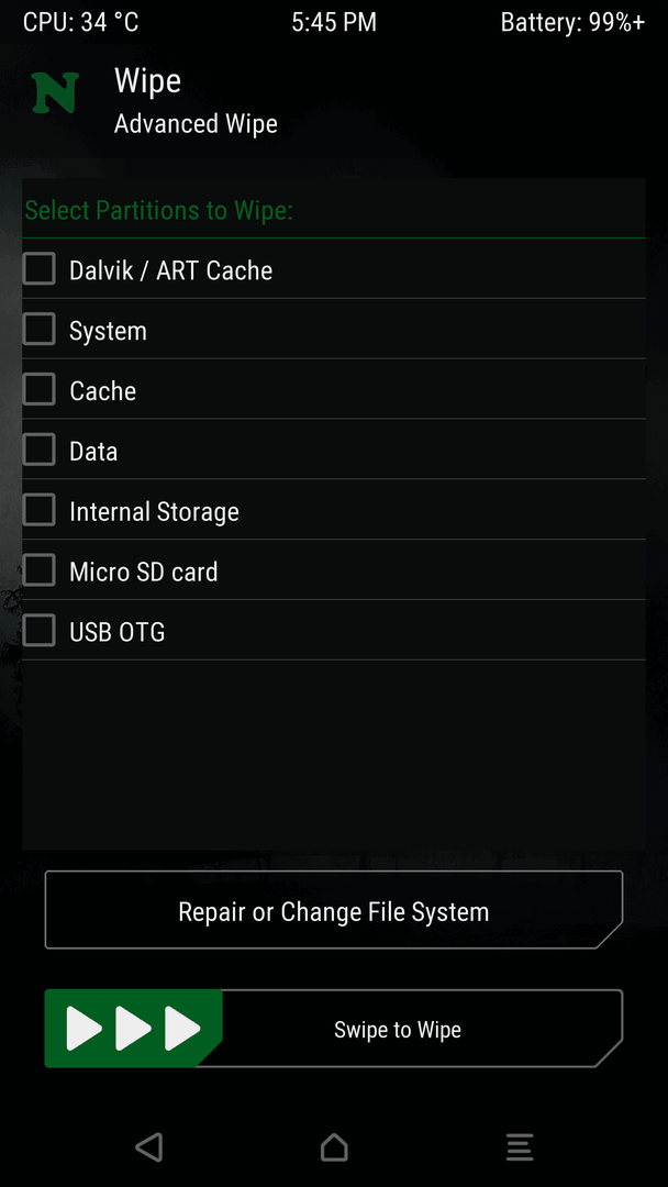

Schau mal bei Wipe und Advanced in welchen Datei Systemen welche Partition formatiert ist.
Sind alle gleich, bzw haben das gleiche Datei System?

Wie schaue ich das? Hab nur repair und dann den swipe button

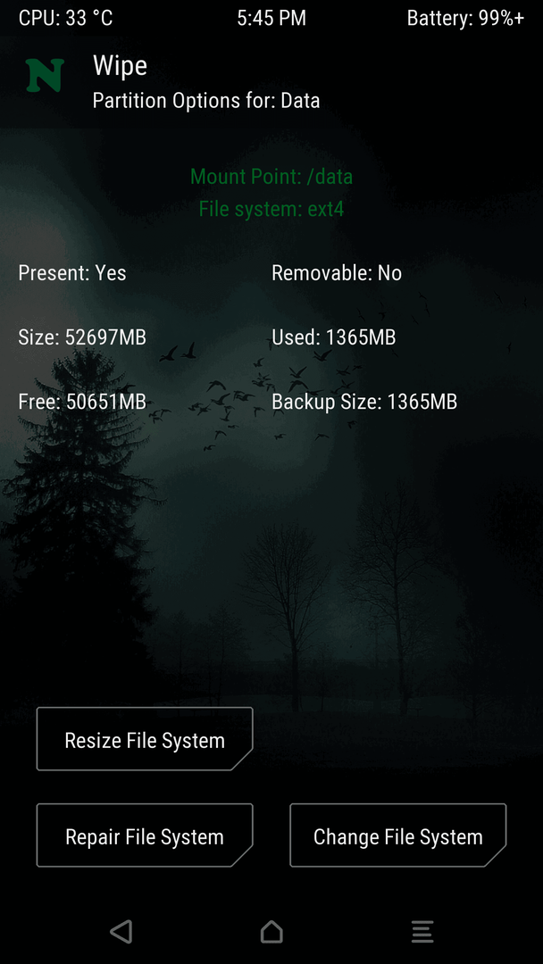

@kevte89
Ich vermute das er unterschiedliche Datei Systeme hat.
Das würde das Verhalten erklären.
Er hat vorhin mal ext4 auf f2fs gewechselt und zurück glaub.
Das da was schief läuft.....
[doublepost=1528239081,1528238996][/doublepost]@roman
Schau mal die Screenshots....
Der gleiche Weg wie vorhin als du formatiert hast.

Hm das könnte sein, wie gesagt würde einen Format data machen, und dann probieren das Backup aufzuspielen wieder.
