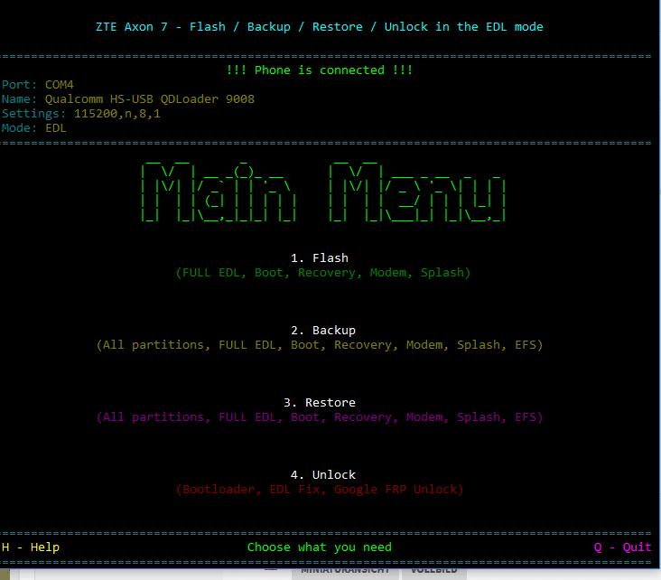

erst mal herzlichen Dank für Deine perfekte Hilfe fürs Axon 7. Möchte jetzt gerne aus Sicherheitsgründen auf ein CR umsteigen.
Aber ich beötige etwas Hilfe:
Habe das edl Tool installiert.
um den Bootloader zu entsperren:
Wähle ich Punkt 4 aus:
und jetzt beginnt mein Problem. Hier ist die Beschreibung für mich ( 76 jähriger Rentner) nicht mehr ausreichend :
Kannst Du mir bitte ab hier helfen wie die weiteren Schritte um ein aktuelles TWRP aufs Axon 7 zu bringen aussehen.

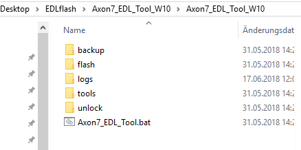

@bstadel Vorweg kann ich Dir aber schonmal die Info geben, dass das EDL-Tool am besten funktioniert wenn es direkt auf der Festplatte C: liegt also folgende Struktur: C:\Axon7_EDL_Tool ;)

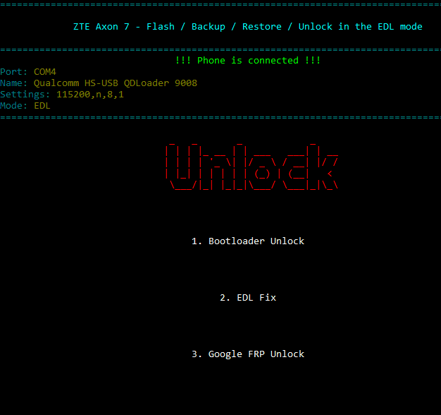

So, ich habe alles soweit vorbereitet:
Alle UserDaten DCIM etc gesichert, Gerät mit EDL verbunden, und usb debug, Unlook OEM im AXON 7 aktiviert:
Auf dem Axon 7 läuft nougat 7.1.1 B10 und hier wird es jetzt für mich unklar:
If you have firmware installed Nougat 7.1.1, then when performing this operation
the memory will not be able to be decrypted, and start the system will be possible only
after the formation of the data partition via recovery (Wipe data/factory reset)
bisher habe ich ja kein recovery, wie und wann soll ich diese formatierung durchführen?
So an diesem Punkt stehe ich jetzt:
Ich muss nur mit Y es bestätigen und der Vorgag beginnt,
Aber wie geht es dann weiter einschließlich aktuelle Twrp installieren
