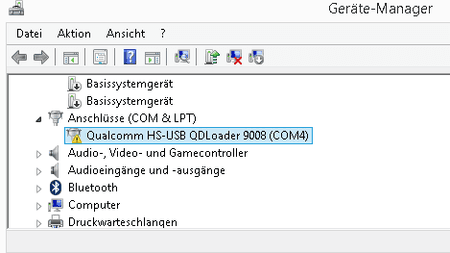

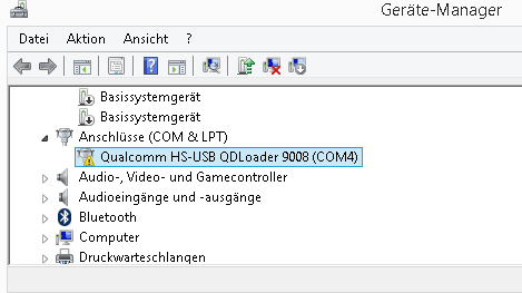

@Sunny nun habe ich mir ein neues A7 gekauft und will TWRP haben. Nach dieser Anleitung (und dafür Danke) bin ich bis zum starten im EDL-Modus gekommen. Im Gerätemanager wird 1. nicht QUSB_BULK angezeigt sondern Qualcomm HS-USB QDLoader 9008 (COM4) und 2. das mit einem gelben Dreieck mit Ausrufezeichen. Ich gaube mal gelesen zu haben, daß man den Port ändern muß? Gibt es dazu einen Tipp? Danke

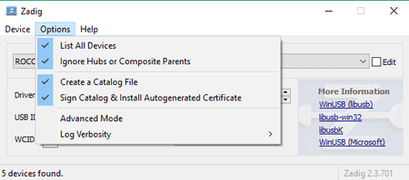

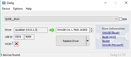

Wenn du im EDL Modus bist musst du Zadig zur Hand nehmen und den vorhandenen Treiber durch den WinUSB Treiber ersetzen. Starte Zadig als Admin und klicke oben auf Devices. Im Dropdownmenü gibt es die Option "List All Devices". Das klickst du auch an. Schlussendlich sollte dir auch QUSB_BULK angezeigt werden.

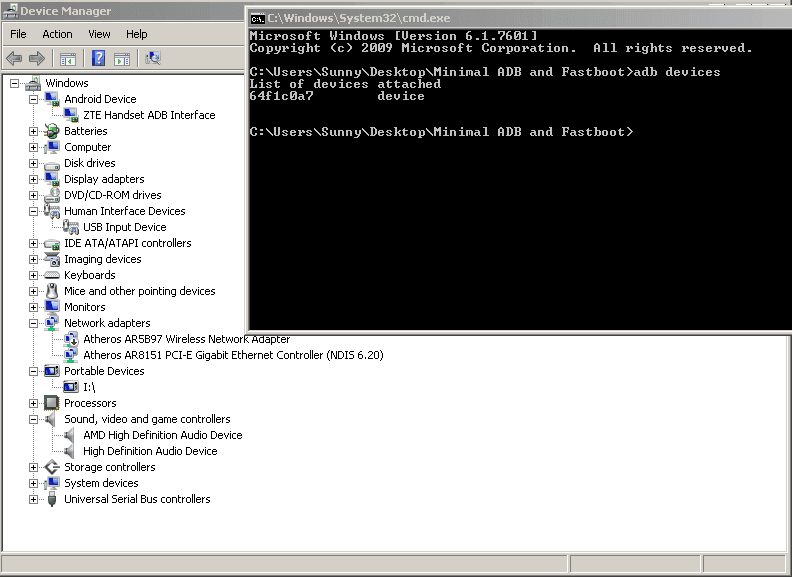

Vergesst nicht in den Entwickleroptionen 'OEM Entsperrung' (OEM Unlock) und 'USB Debugging' zu aktivieren (bei aktiviertem USB Debugging und korrekten Treibern MUSS die debugging Verbindung auf dem Handy bestätigt werden!)!!
Anhang anzeigen 623394 Anhang anzeigen 623393
Danke @BaamAlex für die Zadig Bilder
Siehe anhand der Bilder.
Reaktionen: Belfygor, Xanoris, Sunny und eine weitere Person

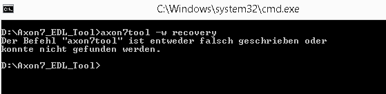

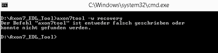

@BaamAlex jetzt bin ich schon einmal soweit (siehe Anhang). Im Ordner keine Datei axon7tool gefunden. Könnte die Geschichte mit dem ZADIG-Treiber vielleicht in die Anleitung mit aufgenommen werden?
Ist es doch. Siehe die Bilder. Nach der Installation der Treiber mit Zadig hilft es das Telefon normal neuzustarten und von vorne zu beginnen. Zadig killt immer die Verbindung. USB Debugging und OEM Ensperrung müssen in den Entwickleroptionen aktiviert worden sein.
[doublepost=1530808690,1530808572][/doublepost]Check vorher ob das Telefon erkannt wird. MTP sollte auch aktiviert werden. Mit dem Befehl "adb devices" kannst du das checken.
Reaktionen: Carl52 und Sunny
