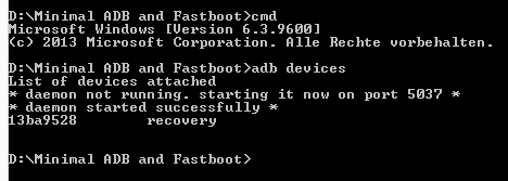

Dann gib nochmal da adb devices ein, dann sollte er es dir anzeigen
@Carl52 alles gut. Deine "Vorsicht" ist schon gut begründet. Schließe die ADB. Exe mal im Task Manager und starte sie neu.

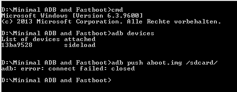

@BaamAlex wenn ich sideload von TWRP aus starte wird angezeigt, daß die Entschlüsselung der Datenpartition fehlgeschlagen ist.Evtl. muß die Datenpartition formatiert werden. Kann Speicher nicht einhängen. Im Gerätemanager sehe ich A2017U mit Ausrufezeichen.
@Carl52
Ja, Daten einfach neu formatieren.
Das es als "U" angezeigt wird ist nicht schlimm.
Das Ausrufezeichen bedeutet wahrscheinlich das mit den Treibern was nicht stimmt.

[doublepost=1531305049,1531304977][/doublepost]Mit Sideload kenne ich mich nicht sonderlich aus. Probiere es einfach mal ohne den Bootloader zu entsperren. Wenn du im Hauptmenü der TWRP bist check die Verbindung und gib dann die Befehle ein.
