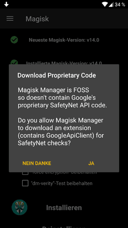

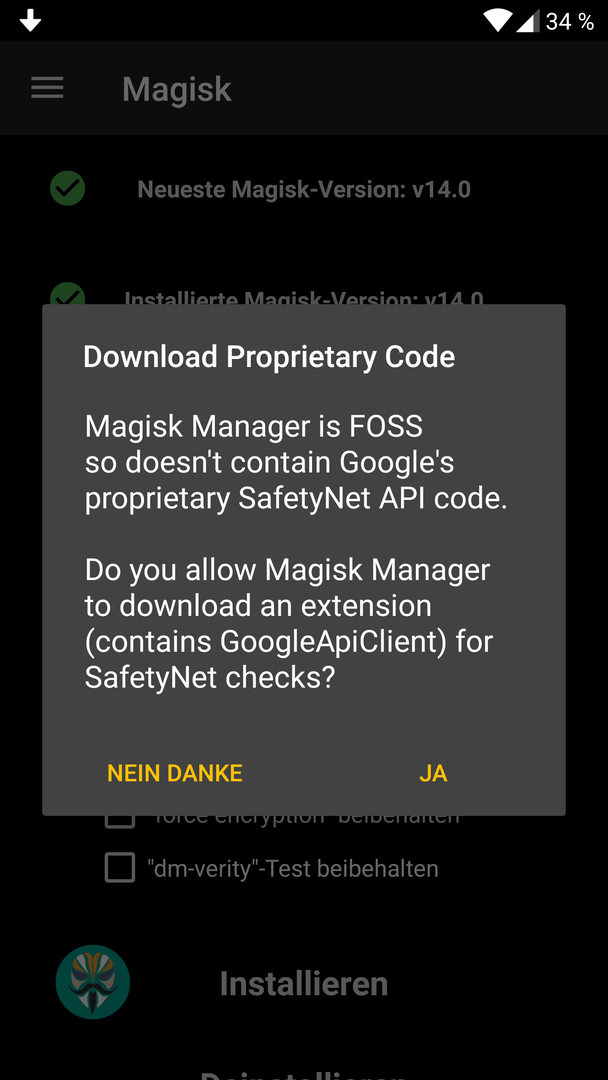

Ich weiß das Thema wurde als "Gelöst" markiert. Aber ich habe mir nach etlichen Hin und Herüberlegen wieder Magisk auffe Platte gehauen. Aber wie kommt man jetzt durch den Safetynet-Test?
@BaamAlex
Magisk aufrufen und
Auf Safety Check klicken.
Dann wenn gefordert
runter laden und durchlaufen lassen.

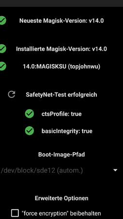

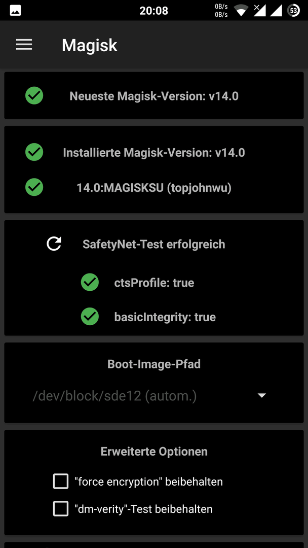

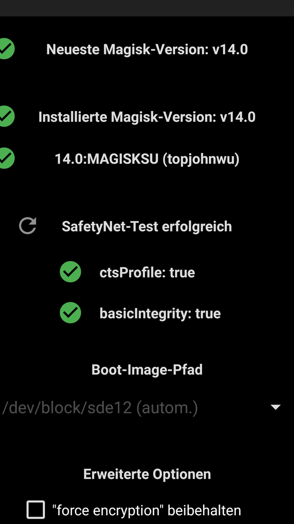

Anschließend sollte das dann so aussehen
Ist das jetzt richtig? :D
Reaktionen: kevte89
Ja genau so soll es aussehen.
