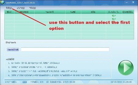

6. Das Programm starten und den Bildern (siehe Anhang) folgen.
6.1 Arbeit nur mit dem linken Button, tippt darauf und wählt die erste Option.

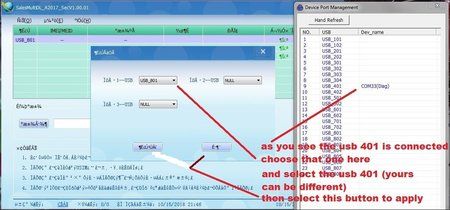

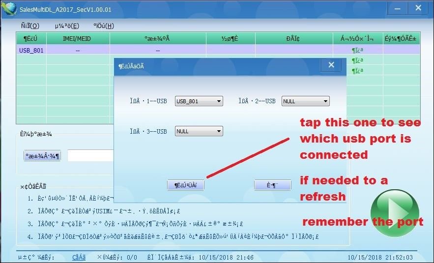

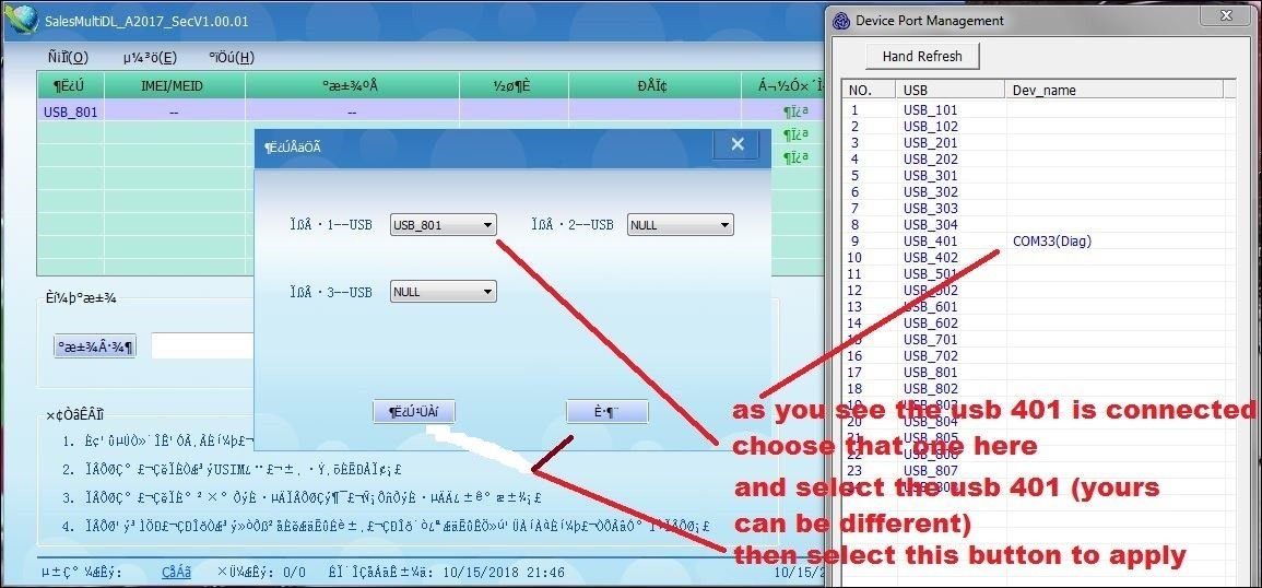

6.2 Ihr müsst nun schauen, mit welchem Port euer Telefon verbunden ist, merkt Euch diesen und wählt diesen aus der Liste unter '1--USB'.
6.3 Wendet nun diese Auswahl mit dem Button unten rechts an.
7. Nachdem Ihr festgestellt habt, dass Euer Telefon verbunden ist, schließt ihr das Programm und öffnet Miflash - Ihr solltet jetzt wieder in der Lage sein, eine EDL-ROM zu flashen.
