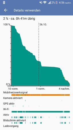

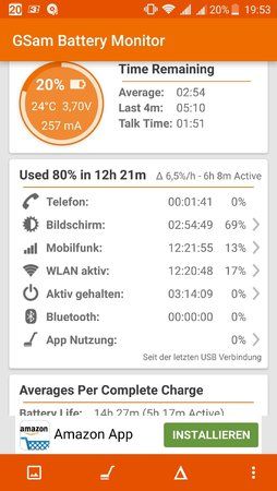

Mein neues Axon7 entpuppt sich grade als wahres Akkuwunder :D Ich habe über 1,5 Tage eine sot von 6,5 h erreichen können. Und das bereits nach der zweiten Akkuladung. Bildschirm war auf Autohelligkeit. Auch ansonsten alles eingeschaltet. Bis auf 3-4 h war das Handy im WLAN eingebucht. Gezockt wurde kaum. Nur gesurft und Emails geschrieben und whatsapp. Damit hält es exakt doppelt so lange wie mein Nexus 5 o.O wenn ich versuchen würde, das Gerät an einem Tag leer zu bekommen, würden wohl 7-8h sot bei herauskommen. Wobei es in der Nacht auch nur 2% verlor (kein flugmodus)
Grüße
Stefan

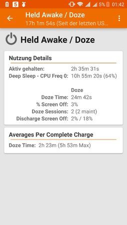

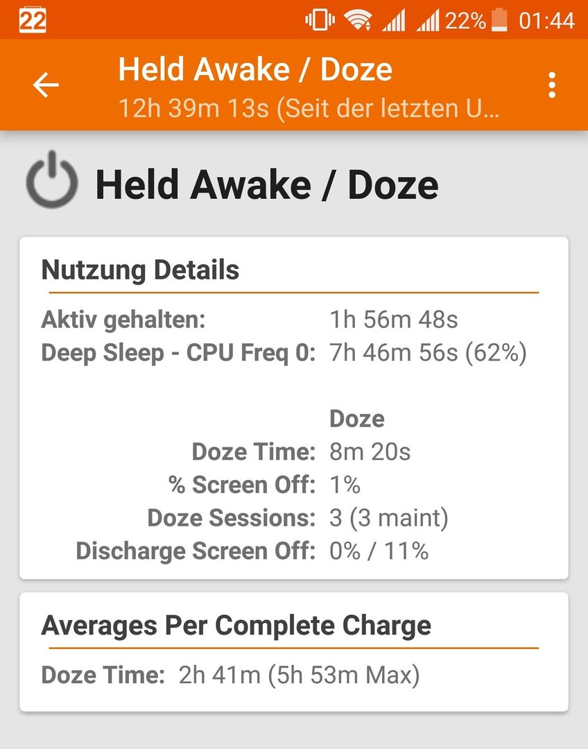

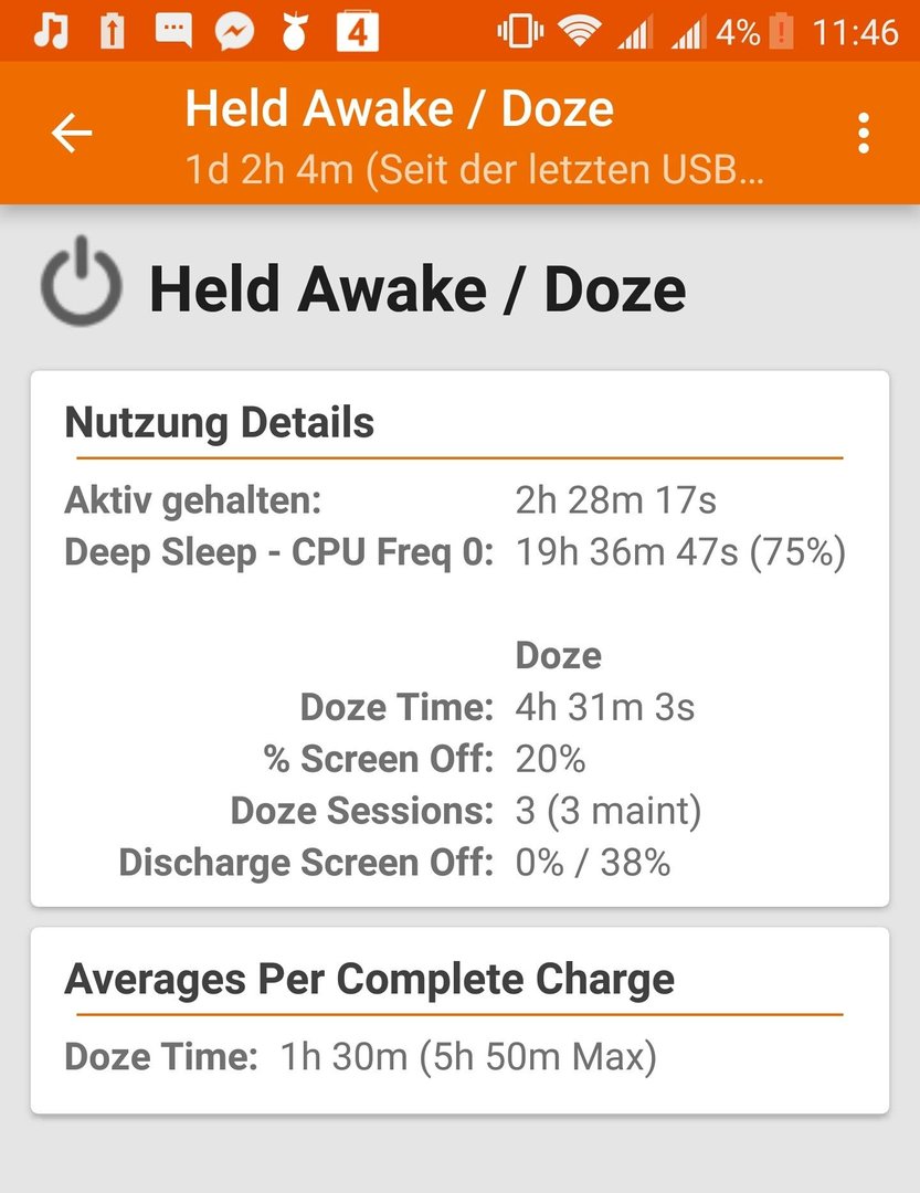

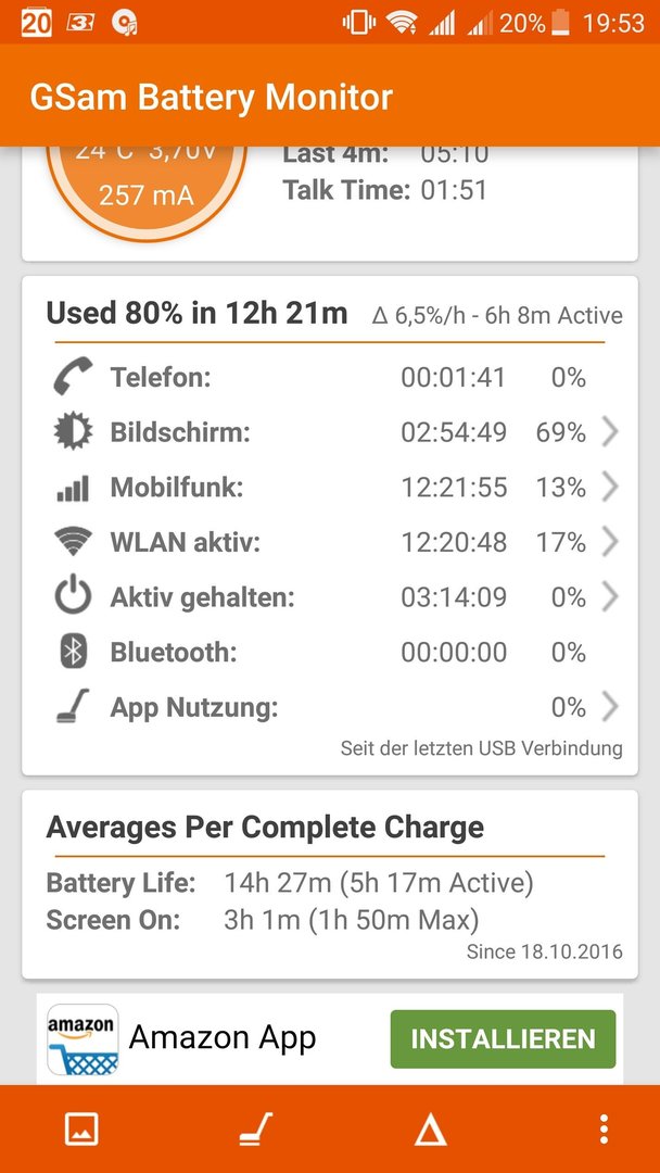

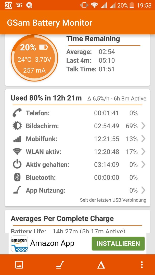

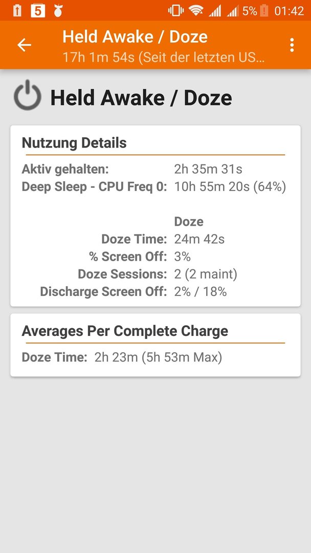

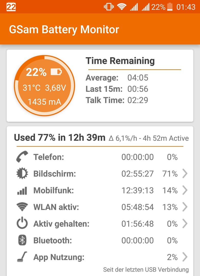

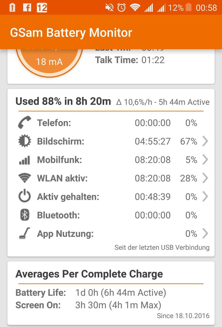

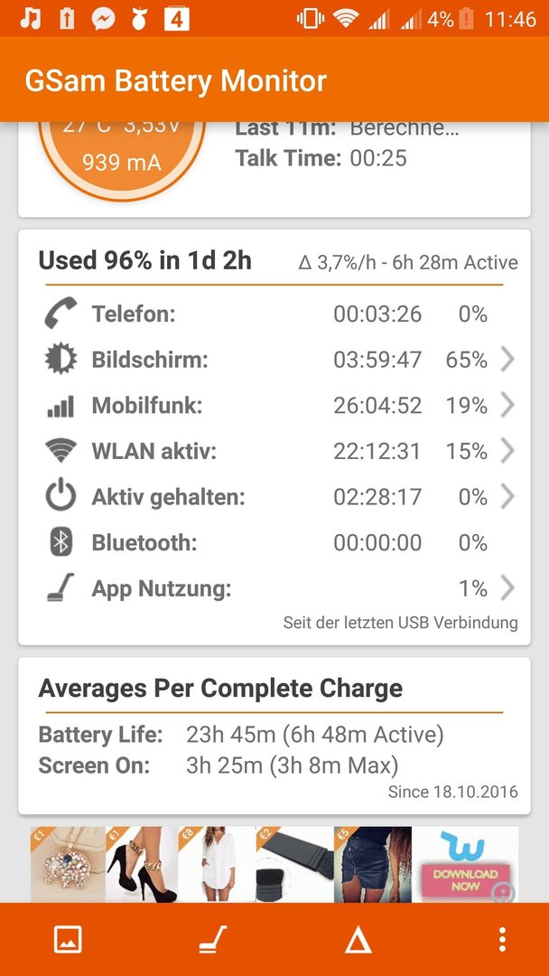

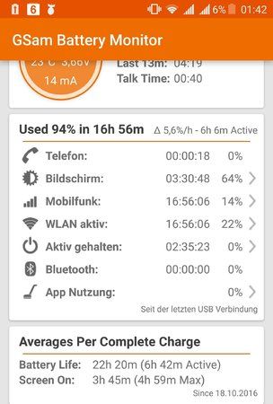

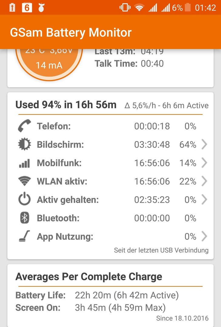

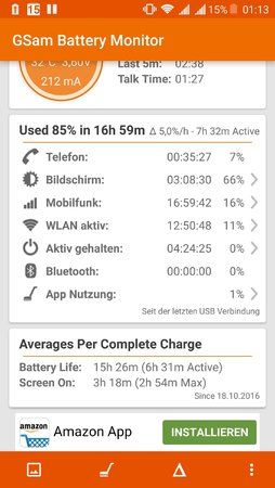

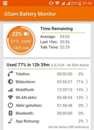

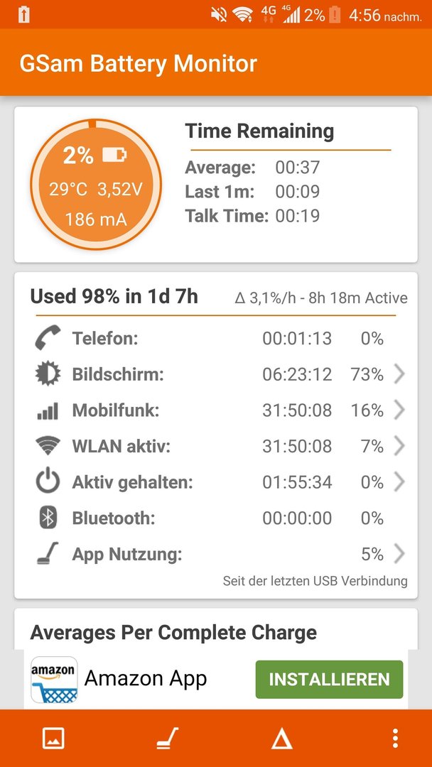

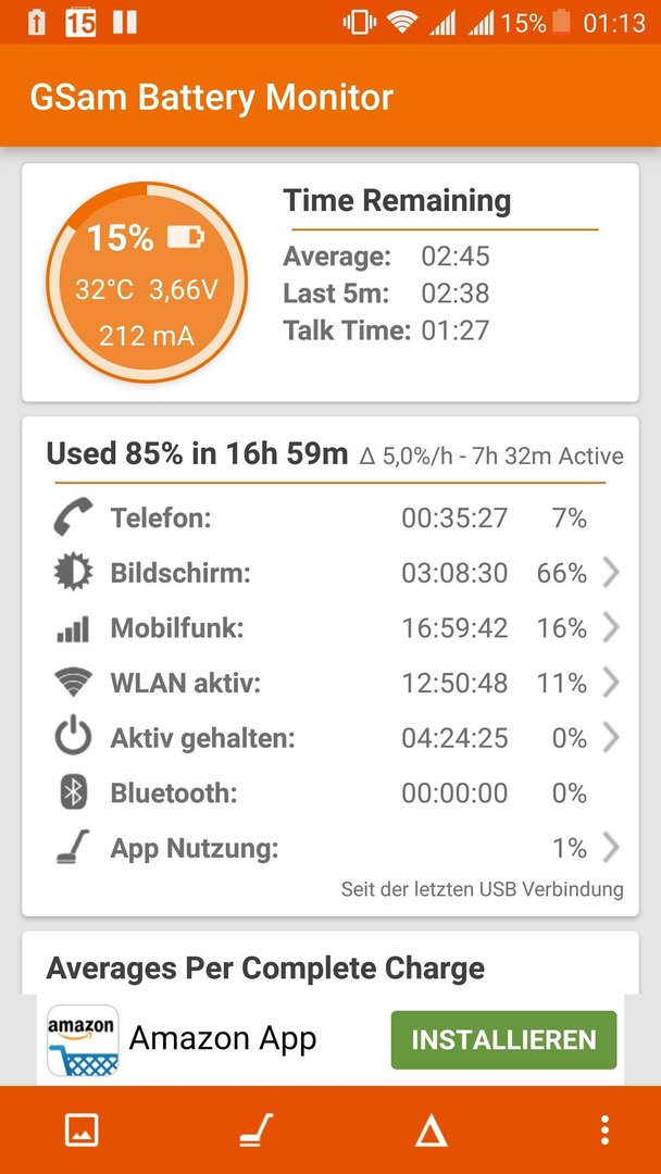

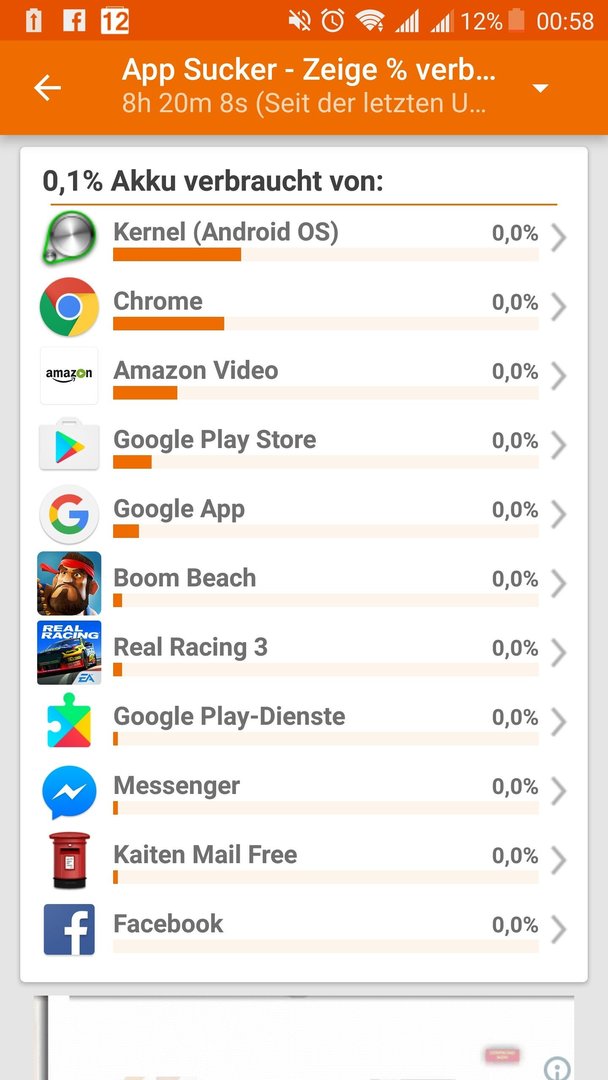

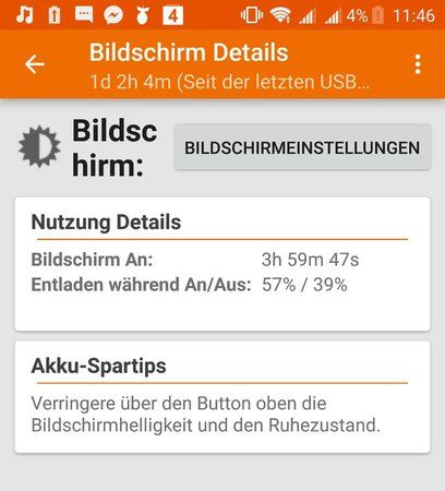

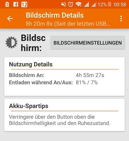

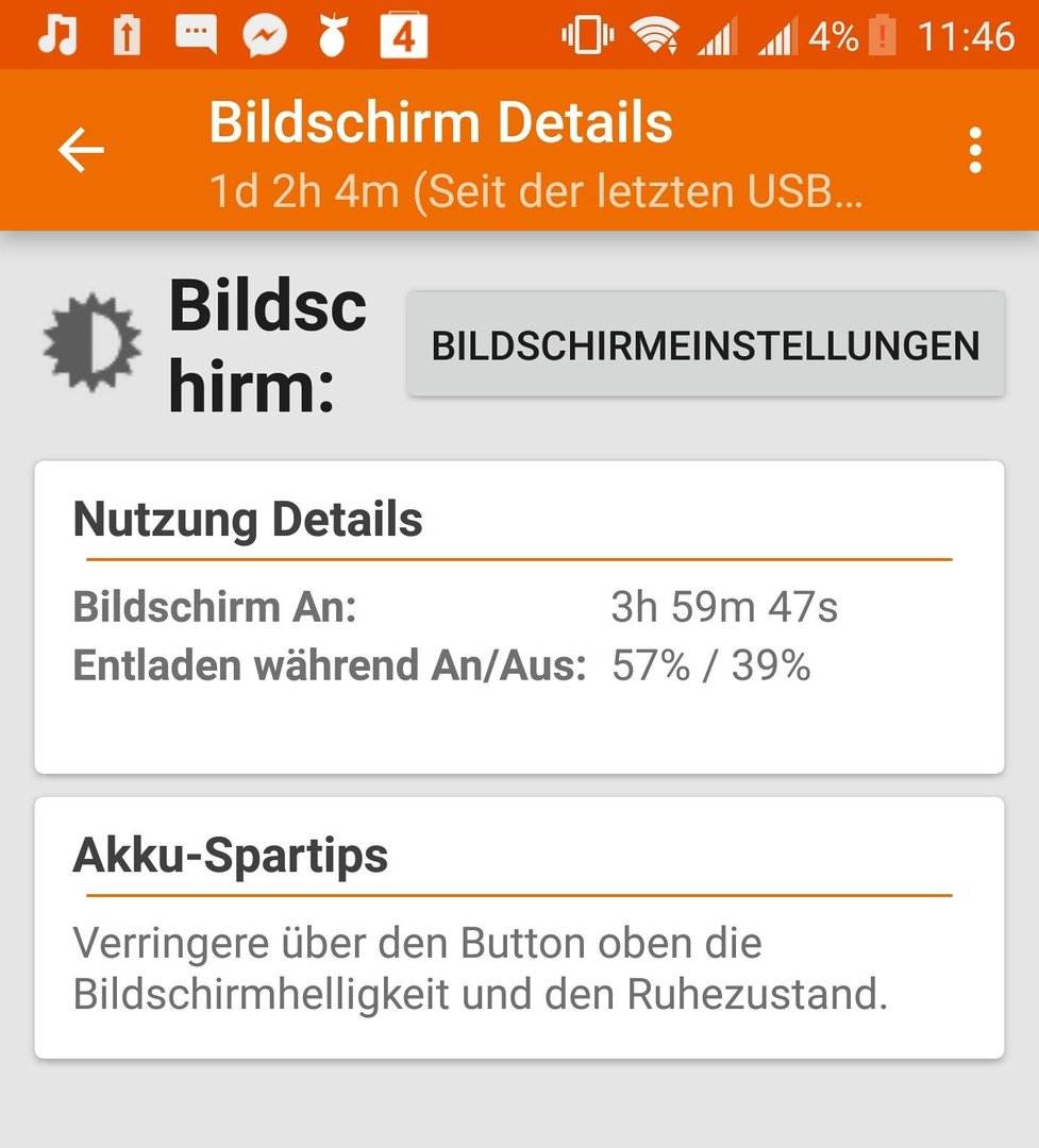

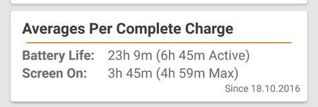

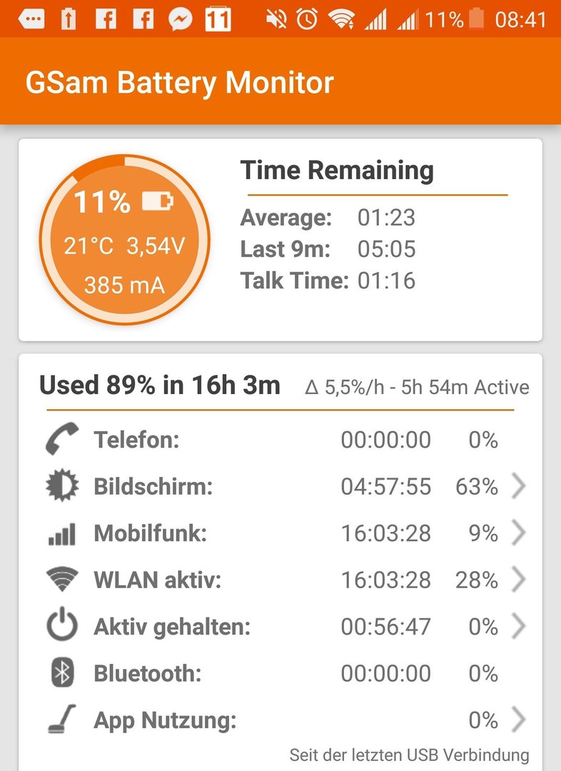

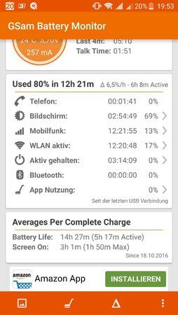

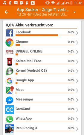

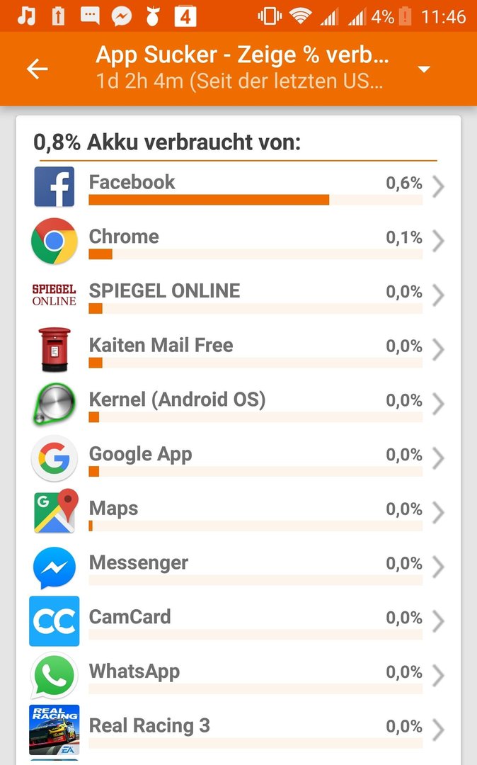

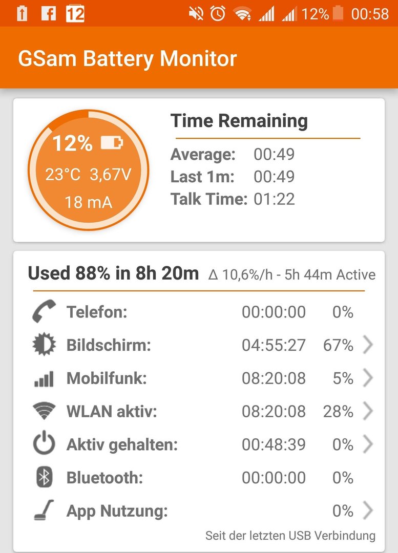

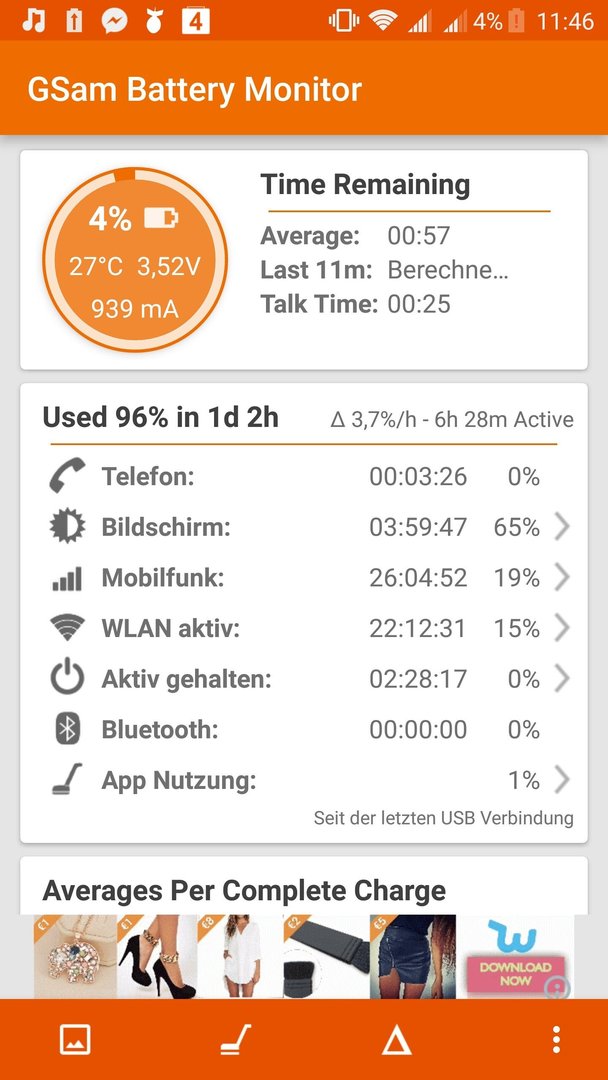

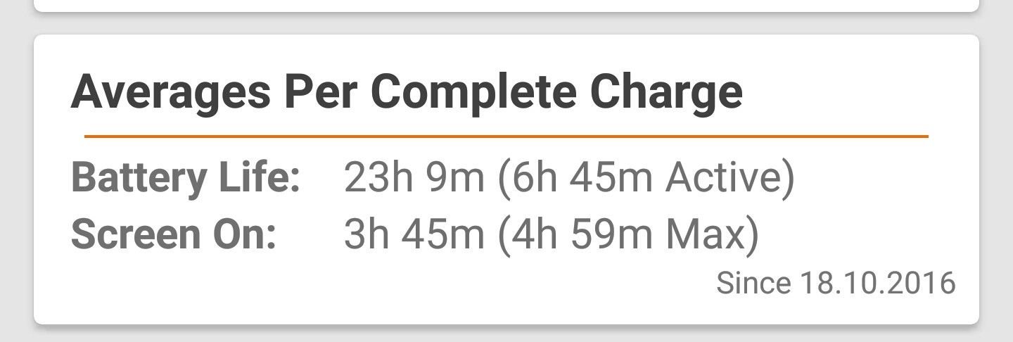

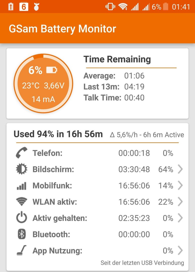

Ich bin leider deutlich vom Akkuwunder weg des Akkuvernichters ( ;-) ) weg.
Könntet ihr trotzdem mal drüberschauen? Würde mich sehr interessieren ob ihr die Werte so noch für normal haltet. Viele Apps habe ich bisher noch nicht installiert, nur die dringend benötigten, an sich würde ich da aber gerne noch was reinladen.

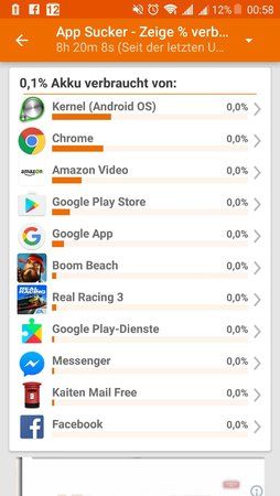

Mir fällt auf, dass die %-Anzeige bei den Apps auf alle Fälle falsch sein muss, ich spiele jeden Tag min. 1 Stunde Real Racing 3, auch Amazon Video wurde schon mal 2 std. am Stück genutzt und zeigt höchstens 0,1% verbrauch an, das kann wohl so nicht sein.
Bin noch nicht komplett zufrieden mit dem Akku, ich nahm an bei neuem Telefon und immer eingestellte 25% Helligkeit würde ich mehr als die durchschnittliche 1-Tages Nutzung kriegen.
Bei den angehängten Bilddateien steht immer die erste Nummer für den Tag, 3_1 und 3_3 sind also jeweils Screenshots vom gleichen Zeitpunkt, nur ein anderes Untermenü.
Außer zwischen der Datei 4_1 und 4_6, da liegt noch eine Nacht, wo WLAN + Funk an war, ansonsten das Telefon unbenutzt neben dem Bett lag. (da aber erstaunlicherweise nur 1% Akkuverlust über Nacht!)

Glaubst du eigentlich diese tausend Screenshots guckt sich jetzt einer genau an?
Och, lieber zu viel als zu wenig Infos.
Zudem habe ich sie ja so kenntlich gemacht, dass man sich locker einfach 2 Tage rauspicken kann.
Dürfte sicherlich auch für Leute interessant sein, die sich noch über die Akku-Leistung des Telefons informieren wollen.

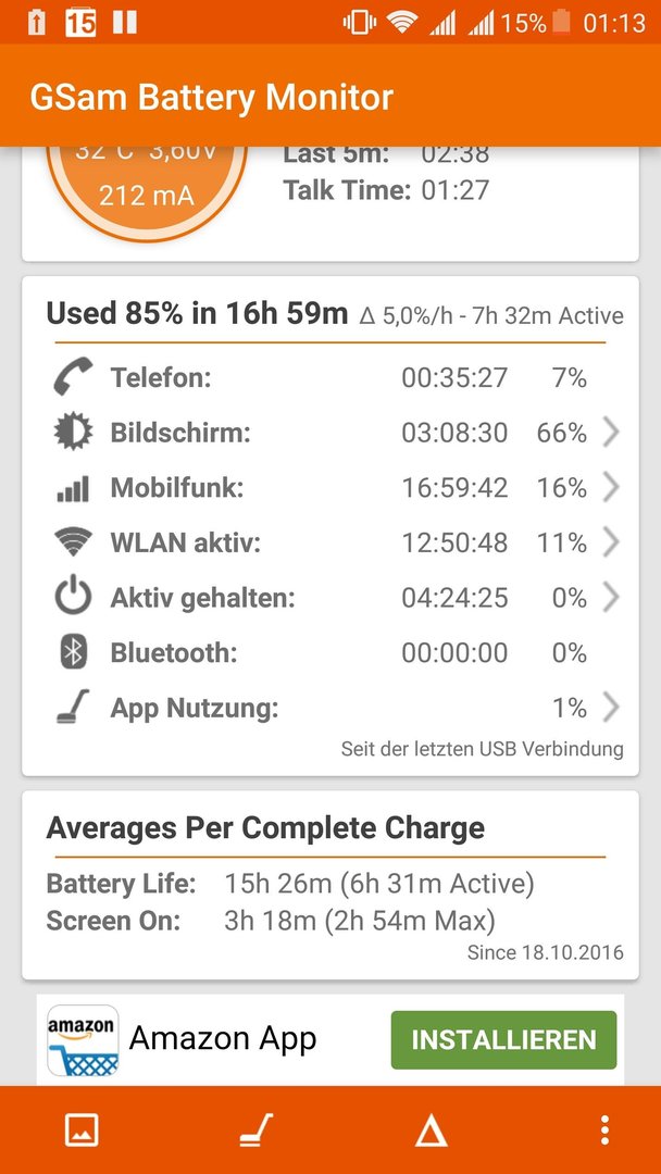

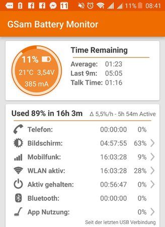

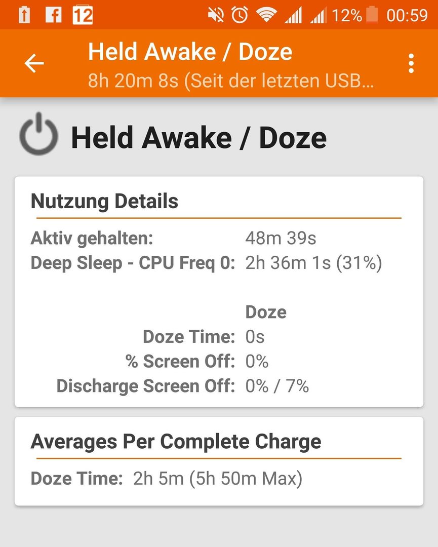

Wobei die wichtigen Grafiken fehlen, die viel aussagekräftiger sind.
Das wusste ich nicht, wäre nett wenn du mich aufklärst welche diese noch wären?
Da Du auch die Gsam App hast, staune ich das Du das noch nicht entdeckt hast? Unten links in der Bedienleiste der App ist dieses "Berge Symbol", dort gibt es mehrere Grafiken zum Temperaturverlauf, Telefon Signalstärke, Akkuverlauf in Prozent pro Std, andere Anzeigen wie z.B. die wichtige Doze Funktion und zu letzt die CPU Anzeige. Alles in allem ist die GSam App mit die beste App um Informationen über den Stromverbrauch seines Handys zu erfahren. Auch wenn die App Prozentanzeige etwas seltsame Werte anzeigt beim Axon 7, sieht man auf den 1. Blick wer am meisten am Akku nuckelt.
