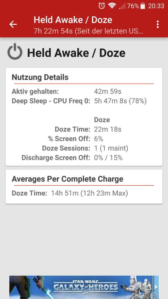

seit ein paar Tagen habe auch ich das Axon 7. Eigentlich bin ich ganz zufrieden, nur bei der Laufzeit habe ich ein paar Fragezeichen. Vielleicht kann meine Probleme jemand bestätigen oder widerlegen. Dann müsste ich mir überlegen, ob ich das Teil evtl. umtausche.
Anbei mal zwei Screenshots, einmal von GSAM und einmal direkt aus dem System.
Mich wundert vor allem, das mein Gerät scheinbar überhaupt nicht in den Doze Modus geht. Hat das noch jemand? Bzw. woran könnte es liegen, das das so ist?
Im zweiten Bild sieht man die Akkunutzung direkt aus Axon heraus. Merkwürdig ist, dass ich das Gerät in der Nach vom 20. auf den 21. im Flugmodus hatte und trotzdem recht viel Akku verbraucht wurde. Anschließend habe ich das Gerät heute (21.) aufgeladen auf etwa 84%. Auf dem Level bleibt es jetzt schon seit dem Aufladen, verliert also keinen Akku. Sehr merkwürdig. Zusammen mit dem nicht funktioniereden Doze komme ich grade so über den Tag. Dabei liegt das Teil die meiste Zeit während der Arbeit ungenutzt auf dem Schreibtisch.
Ach ja, ich hab die Version B03 drauf.
Über Tipps oder Ideen würde ich mich freuen!!

Tja nur leider komme ich nach GSAM immer noch nicht in den Doze Modus.
Hat das hier evtl. noch jemand beobachtet, also kein Doze?
Bzw. hat jemand auch mal GSAM drauf und kann unter Doze einen anderen Prozentwert als Null präsentieren?
Mir ist dann noch aufgefallen, dass das Display im Zustand OFF mehr Akku braucht als im Zustand ON. Gesten sind natürlich abgeschaltet.
Hat dazu evtl. jemand eine Idee???

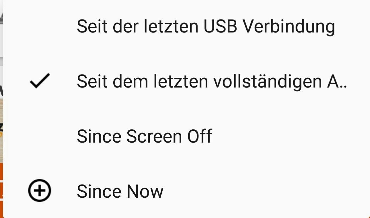

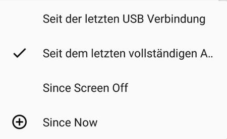

Frage! Ist GSam Battery Monitor so eingestellt das die Messung nach dem aufladen des Akkus mit der Messung beginnt und nicht wie original eingestellt seit der letzten USB Verbindung. Weil sonst bekommt man irreführende Angaben präsentiert. Ich empfehle vor dem aufladen des Akkus das Handy mal kurz neu zu starten damit die App sich auf das Handy einstellen kann.
[doublepost=1474483711,1474483295][/doublepost]So sollte es eingestellt sein.
[doublepost=1474483800][/doublepost]Also die Bildbearbeitung ist nicht so das Ding vom Axon 7.

Messung beginnt bei mir nach dem aufladen auf 100%.
Merkwürdig finde ich, daß es nie in den Doze Modus geht.
