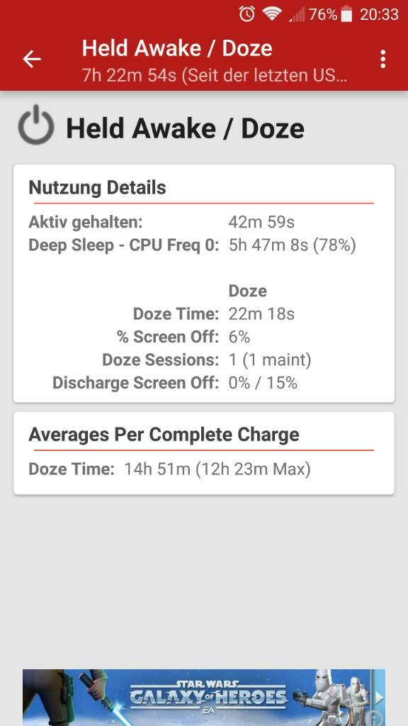

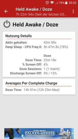

Wie kann ich den "Doze"-Test wie im Anhang machen?
Kann ich irgendwie die Sparmaßnamen so einstellen, dass das WLAN/BT/GSM sich automatisch im Standby abschalten?

Da gibt es speziell Akkuspar Apps, wo man vieles deaktivieren kann. Ich persönlich halte aber nichts davon, die gehen zu sehr in die Substanz des Handys. GSam zeigt Dir doch in einer Grafik an ob Doze arbeitet und wie die CPU gegen Null geht. Mit etwas Gedult und Spucke kriegst Du das auch so hin. Das Axon 7 ist eigentlich schon ganz gut in den Energiestellungen dafür ausgelegt Akku zu sparen, man muß es nur richtig einstellen und einige Apps lahm legen.
@Tenker
wenn du in der Übersichtsseite auf "aktiv gehalten" tippst, bekommst du die Deep Sleep Zeit Übersicht.

Erstmal vielen Dank für die ganzen Tipps. Und sorry das ich mich erst jetzt zurück melde. Nachdem ich gestern Abend das Gerät mit 97% Akku hingelegt hatte, zeigte es heute morgen dann immer noch 97% an. Jetzt auch mit Deep Sleep und Doze. Evtl braucht Gsam einfach eine Weile um alles zu registrieren. Das Gleiche gilt auch für die Anzeige direkt aus der Energieverwaltung heraus. Auch da ist nun die dauernde Aktivität unterbrochen.
Dafür verliere ich nun bei der normalen Benutzung relativ schnell an Akku. Das kann evtl auch mit dem schlechten Empfang hier im Büro zusammen hängen.
Ich werde das mal weiter beobachten.
Hier noch ein aktueller Screenshot, wie gesagt heute morgen um 6.30 bin ich mir 97% gestartet

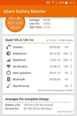

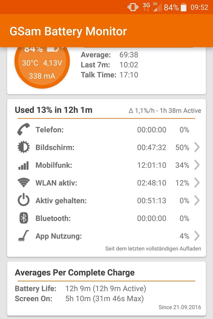

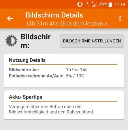

[doublepost=1474536192][/doublepost]Noch jemand eine Idee was es mit dem Verbrauch des Displays im off Zustand auf sich hat? Gesten sind aus.
Macht euch doch nicht verrückt!
Wenn ich im obigen Screenshot sehe, dass dein Handy 1,1%/h verbraucht hat, sehe ich da keinerlei Probleme. Das die CPU nicht die sparsamste ist, sollte jedem bewusst sein (deshalb kann man bei Beanspruchung auch die Prozente purzeln sehen). So lange man ohne Einschränkungen über den Tag kommt, sollte doch alles gut sein.
Reaktionen: mikesch dauerhaft und keiler
Im Grunde stimme ich dir zu. Allerdings rechnen sich die 1.1% auch aus dem Verbrauch der Nacht und sind daher nicht repräsentativ für den Verbrauch unter Last. Wie denn auch sei, vielleicht wird es durch ein kommendes Update nochmal besser. Mehr wie jetzt wird sich wohl kaum rausholen lassen.

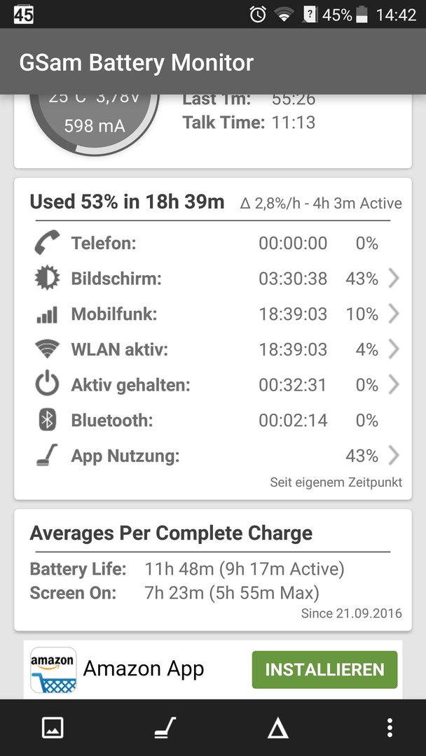

So...nachdem ich das System nochmal komplett zurückgesetzt habe (habe zum Test keine Apps installiert), ist der Wlan Akku Verbrauch nurnoch bei 4% (vorher waren es 63%..).Zwischenzeitlich waren es 9%. Ich nehme an es lag an irgendeiner App die den Fehler verursacht hat. Im Verdacht habe ich "Tuneln Radio". Danke für die Tipps
[doublepost=1474551314,1474548474][/doublepost]In der Zwischenzeit sind jetzt ca. 1h 10min vergangen und ich habe das Handy nicht wirklich benutzt. Der Wlan verbrauch ist allerdings von 4% auf 18% angestiegen.. Da liegt wohl doch ein Defekt vor. Ich ruf nachher mal bei ZTE an.

Solche Zahlen hatte ich in den paar Stunden, in denen ich GSam drauf hatte, auch.
Auf was für Display On Times kommst du denn bei normaler Nutzung? Das ist doch das relevante.
Wenn ich von dem linken Screenshot ausgehe und das auf 100% Akku umrechne, dann würdest du auf über 6,5 Stunden Display On Time mit ca. 35 Stunden Gesamtlaufzeit. Weshalb zur Hölle willst du bei ZTE anrufen? Oo

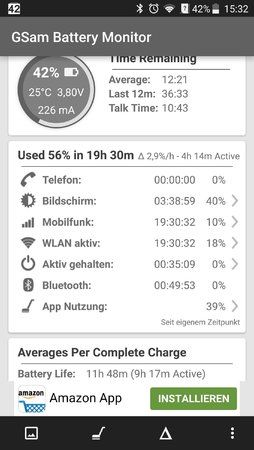

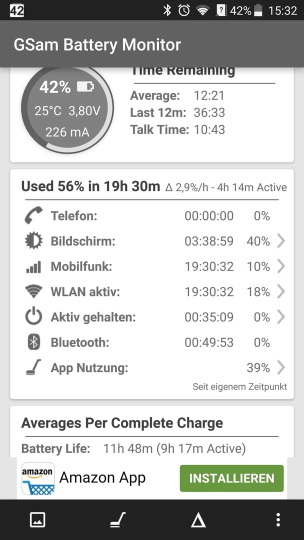

Was mir hier ins Auge sticht, ist der relativ hohe App Verbrauch. Welche Deiner Apps bzw App greift denn da so unverblümt in die Akkuschatzkiste? Ich komme beim App Verbrauch selten mal über 5 %.
@jpde Weil der Akku Verbrauch des Wlans mal eben in 1h von 4% auf 18% angestiegen ist. Dazu kommt, dass gestern der Wlan Verbrauch 63% ausgemacht hatte. Ich dachte also, dass das Wlan wieder so anfangen würde den Akku leerzusaugen und das da dann auch nix mit 6h onscreentime drinne wäre. Jetzt aber 2h später ist der Wlan Verbrauch immernoch bei 18% und ich bin bisschen verwirrt, warum der plötzlich so krass angestiegen ist. Ich werde wohl doch erstmal abwarten. Aber gut zu hören das deine Zahlen ähnlich waren.
@RE56 Der hohe App Verbrauch kommt durch youtube zustande wenn gsam recht hat. App Nutzung macht derzeit 38% aus und die sind zu 99% von Youtube.
