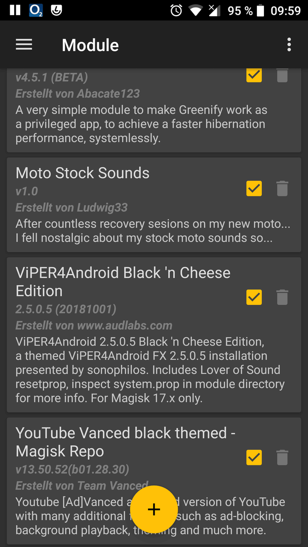

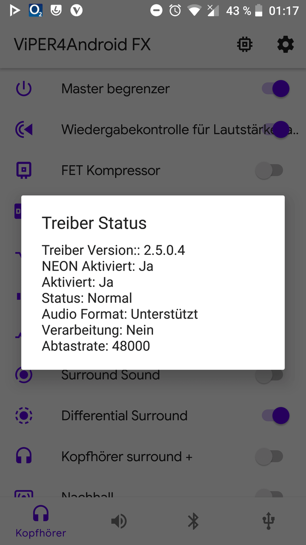

es gibt jetzt Viper4Android FX v2. 7.1.0 in magisk.
Leider funktioniert es nicht.
Ich habe bei Viper4Android den Compatibility Mode auch angehakt und rebootet. Das gleiche. Poweramp und Smart Audiobook sind auf System Decoder eingestellt.
Hat es jemand auf dem Axon 7 zum laufen bekommen?
Edit:
Nachdem ich über magisk noch das Modul Audio Modification Library geflasht habe, geht es nach dem reboot.
Es ist aber nur Viper als einzigstes Audio mod drauf.
Komisch...

Bei Nougat hatte ich Viper4Arise 2.3.0.4 am Laufen, unter Oreo das Viper4Android FX 2.5.0.5 aus Magisk Modulen installiert.
Ich suche mal die Datei für Nougat, kannst ja vorher mal ohne Xposed testen.
