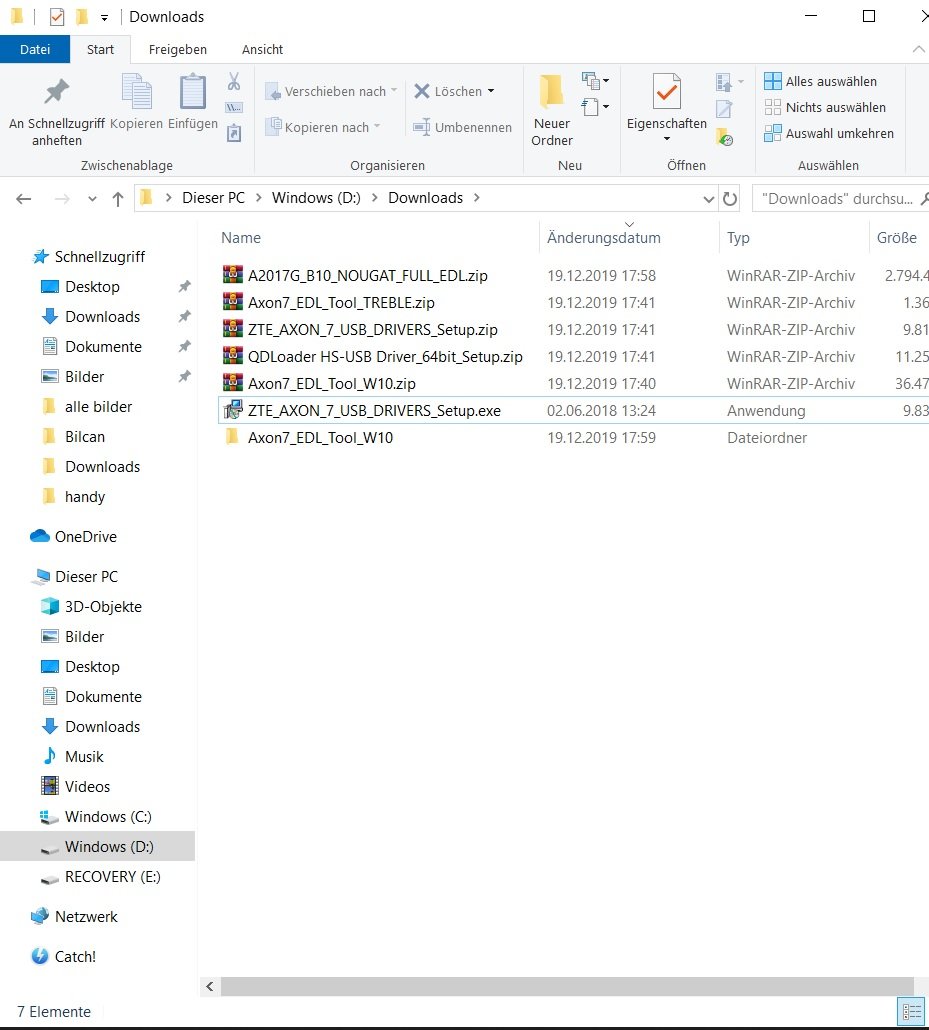

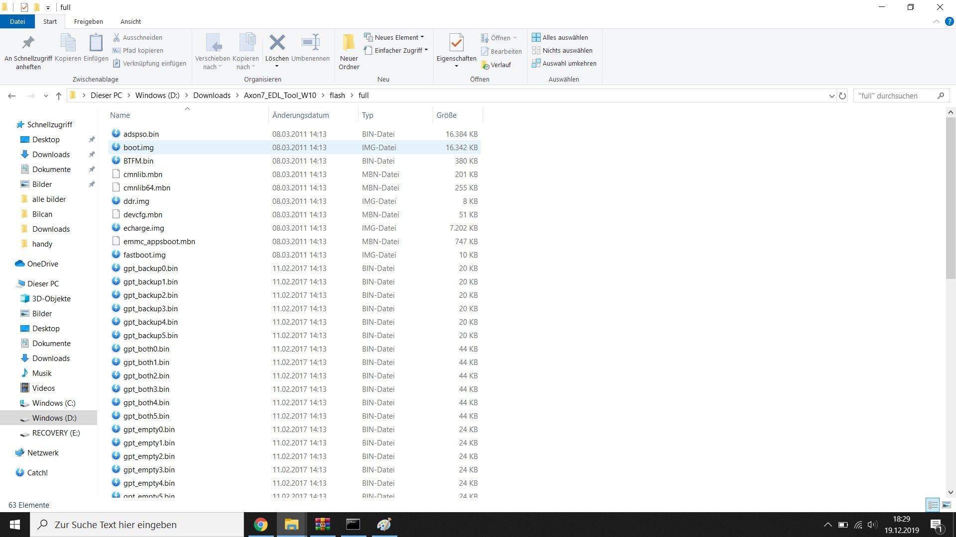

Ich bin schon lange am verzweifeln, leider bekomme ich mein A7 nicht gedowngradet.
Ich habe mir die B10 Stock runtergeladen und versuche es mit dem EDL Tool.

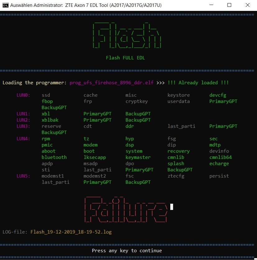

Mein A7 wir auch erkannt und das Tool arbeitet auch, nur bekomme ich immer ein Fehler
(LOG-file: Flash_19-12-2019_18-19-52.log)------Failure
Kann mir jemand sagen woran das liegt?

Da ist doch schon der Fehler:
Code:
21:46:24: {ERROR: Could not read from '\\.\COM6', Windows API ReadFile failed! Your device is probably *not* on this port
Kannst du den Com Port irgendwo einstellen?
Vielleicht fehlen dir auch nur die USB Treiber.
