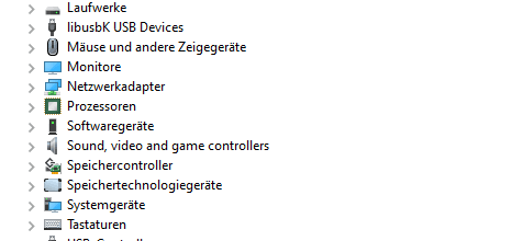

Gehe einfach mal in den GM und lösche die Treiber QUSB BULK dann müsstest du wieder die edl Treiber bekommen.
hmmh, ich habe Win10(64) und im Gerätemanager sehe ich bei Rechtsklick, auch als Admin
Das ist wohl etwas tiefer verdrahtet.

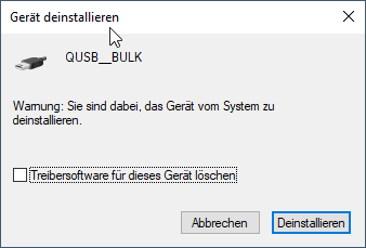

Klick auf Eigenschaften
@antibraatz anklicken und oben in der liste auf das deinstallieren Symbol klicken
.... ach, ich Plöthman, ja
Haken habe ich auch noch gesetzt
[doublepost=1568237179,1568237004][/doublepost]ich komme wohl um einen Restart nicht herum, obwohl, beim zweiten Versuch habe ich jetzt ein libusbK USB Device
Was jetzt ? Langsam kommt Bewegung in die Sache, echt super, Danke

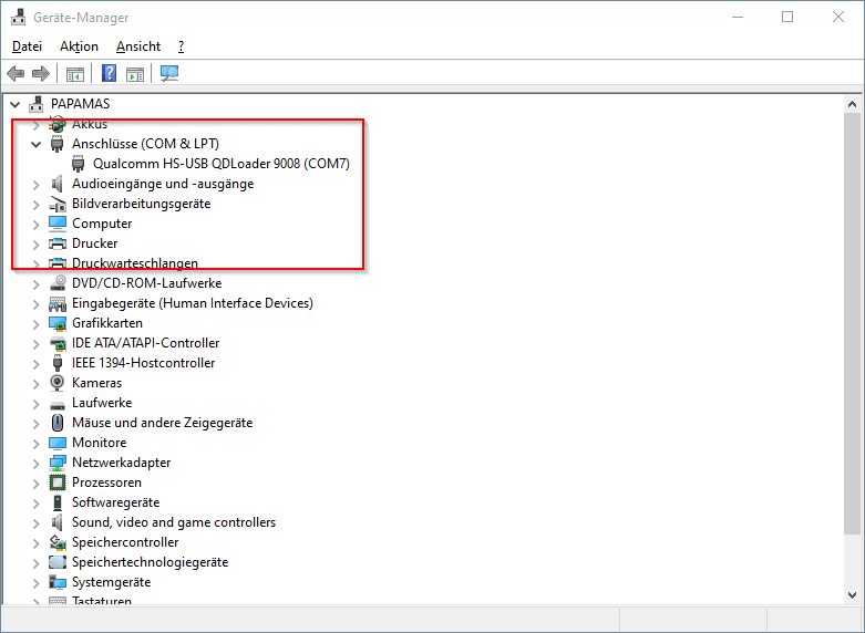

[doublepost=1568237245][/doublepost].. obwohl, darunter versteckt sich auch der QUSB BULK
[doublepost=1568237362][/doublepost]tataaa
@antibraatz

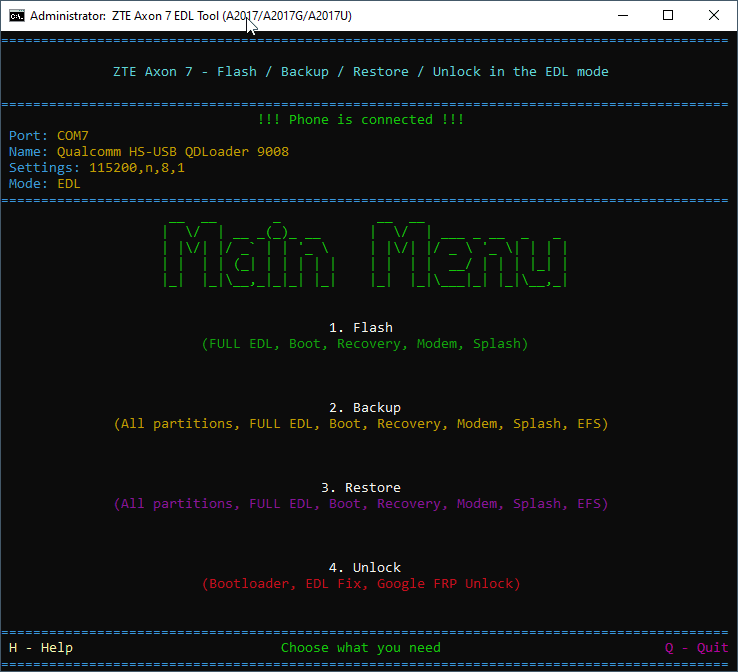

Jetzt müsste das edl tool dein Handy erkennen
So isses richtig.
Hi kevte89, ja, tut es. Sehr gut, Danke noch einmal.
Ich habe eben im Menü um das zu Testen das Backup aufgerufen, läuft soweit durch.

[doublepost=1568248040][/doublepost]... und inzwischen habe ich den Bootloader unlocked, zumindest sagt mir das Tool, dass es so ist.
Nach einem Reboot des Axon hat das EDL Tool das über adb gecheckt.
Jetzt geht es weiter mit der TWRP, das hat beim ersten Versuch nicht geklappt, EDL Tool meldete Verzug.
Öhm warte mal. Wo steht das?
hi BaamAlex,
im EDL Tool kann ich unter Punkt 4 den Bootloader entsperren.
Das Skript hat success zurückgemeldet und dann nach einem Reboot des Axon verlangt und darauf gewartet,
bis das Handy wieder erreichbar war und dann, nehme ich an, via adb das unlocken geprüft und hat wieder success gemeldet.
Wie kann ich sonst checken, dass es mit dem Bootloader entsperren geklappt hat?
