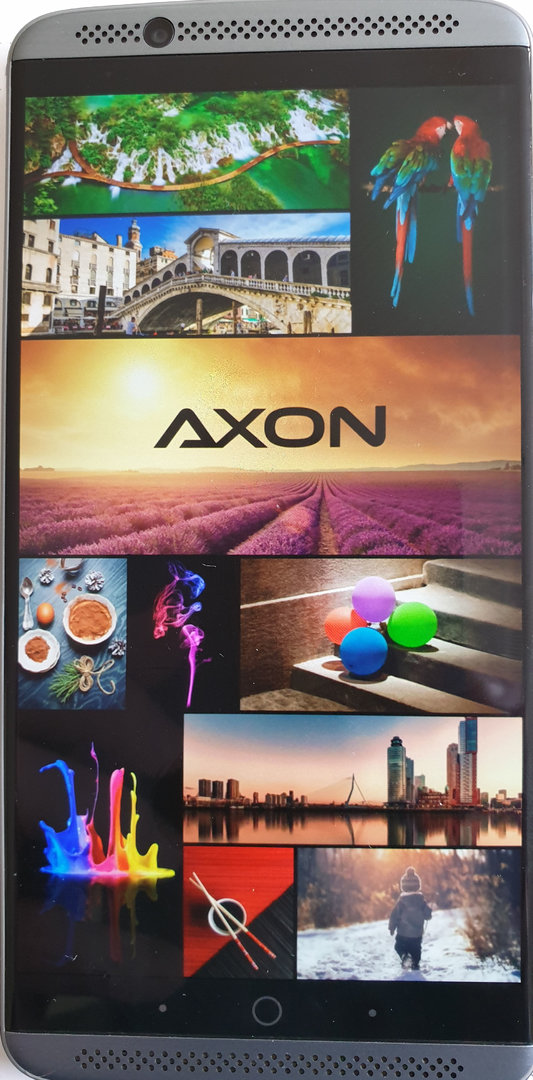

Ich habe mein ALL (ca. 7,18GB) und/oder FULL (ca. 6,35GB) Backup wider hergestellt.
Das Handy hängt sich jedes Mal an dem letzten Vorstellungsbild auf...
Warum? Muss ich irgendwas löschen nach dem Axon7_EDL_Tool-Recovery?
Hat jemand einen Tippe, wie ich das Handy schneller entlade?

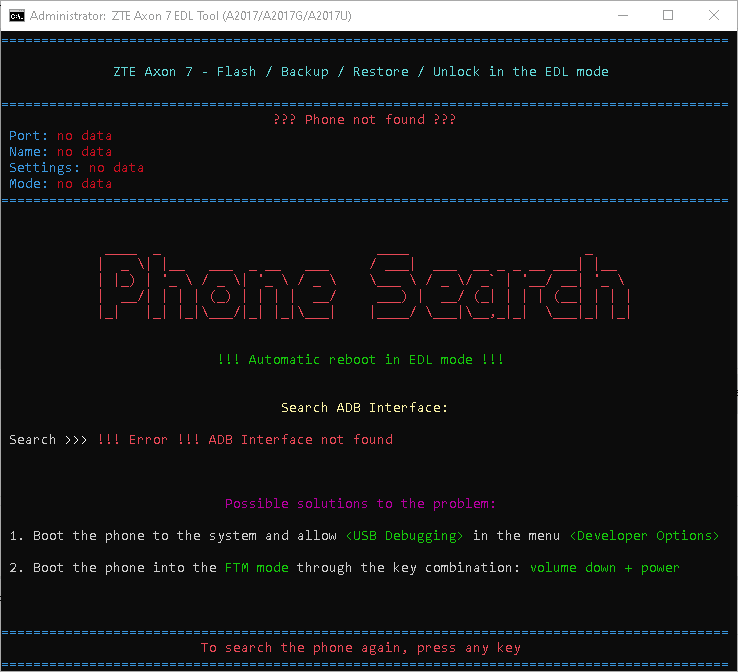

Du meinst sicher das ?
Jup. Dann fehlen dir Treiber bzw. sind die falschen installiert.
.... im Gerätemanager ist das Axon aber nicht als Qualcomm HS-USB QDLoader 9008 aufgeführt, wie es das EDL Tool verlangt,
bekomme ich das evtl. geändert ?
Ich denke als QUSB_BULK?

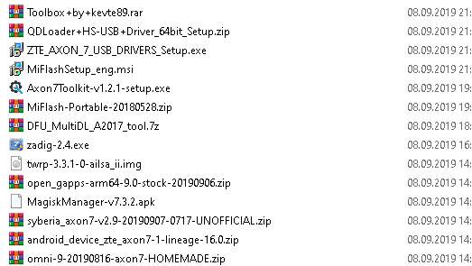

Hi BaamAlex,
schau her, das habe ich heute alles heruntergeladen.
Welches Packerl meinst du, soll ich ggf. neu installieren, also die Treibers
[doublepost=1567985144,1567985032][/doublepost]ja, als QUSB_BULK aufgeführt und das sollte was anderes sein, meinst du
