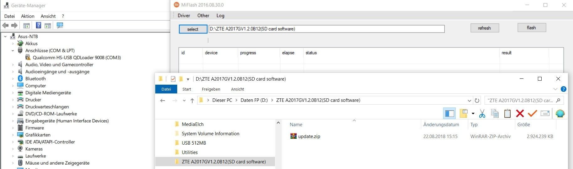

Ist das die richtige Version?
Xiaomi MiFlash Installer
Version: 2016.08.30.0
Weiß ich jetzt nicht, aber sollte egal sein.
Meine war beim Axon7 Toolkit dabei.

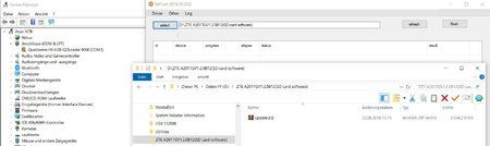

Image zip Entpacken -> update.zip > soll ich sie noch entpacken?
MiFlash starten -> gestartet. Ist das die Software?
Image Ordner auswählen -> ausgewählt.
ab hier ist unklar!
Fehlermeldung ignorieren
A7 in den EDL Mode bringen
A7 anstecken
Unten im Fenster sollte der Com Port erscheinen, sonst mal Refresh drücken
Start drücken

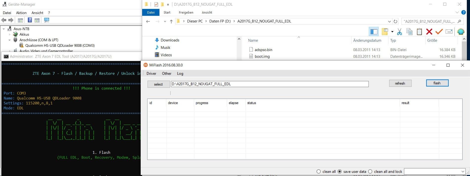

Warte mal, glaub hab den falschen Link gepostet. Das scheint das Update zu sein
[doublepost=1557336151,1557335261][/doublepost]StackPath
hier der richtige

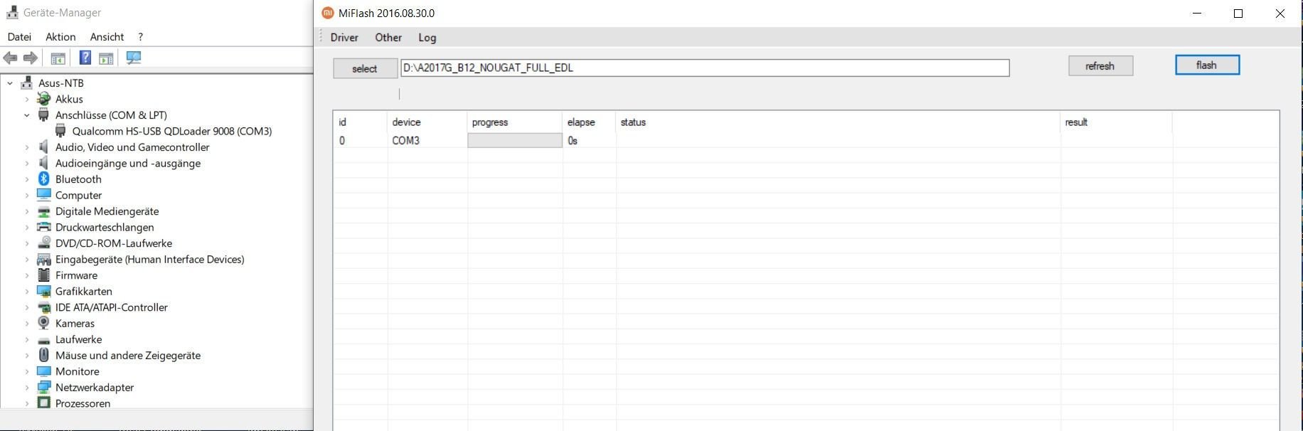

Treiber neu installiert.
Darf ich jetzt auf flash anklicken?
Hängt am USB aber der Akku war soeben leer.
Ich habe ihn 2 min notgeladen.

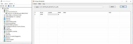

Sieht gut azs
Flash, wenn der grüne Balken läuft, ist alles super
