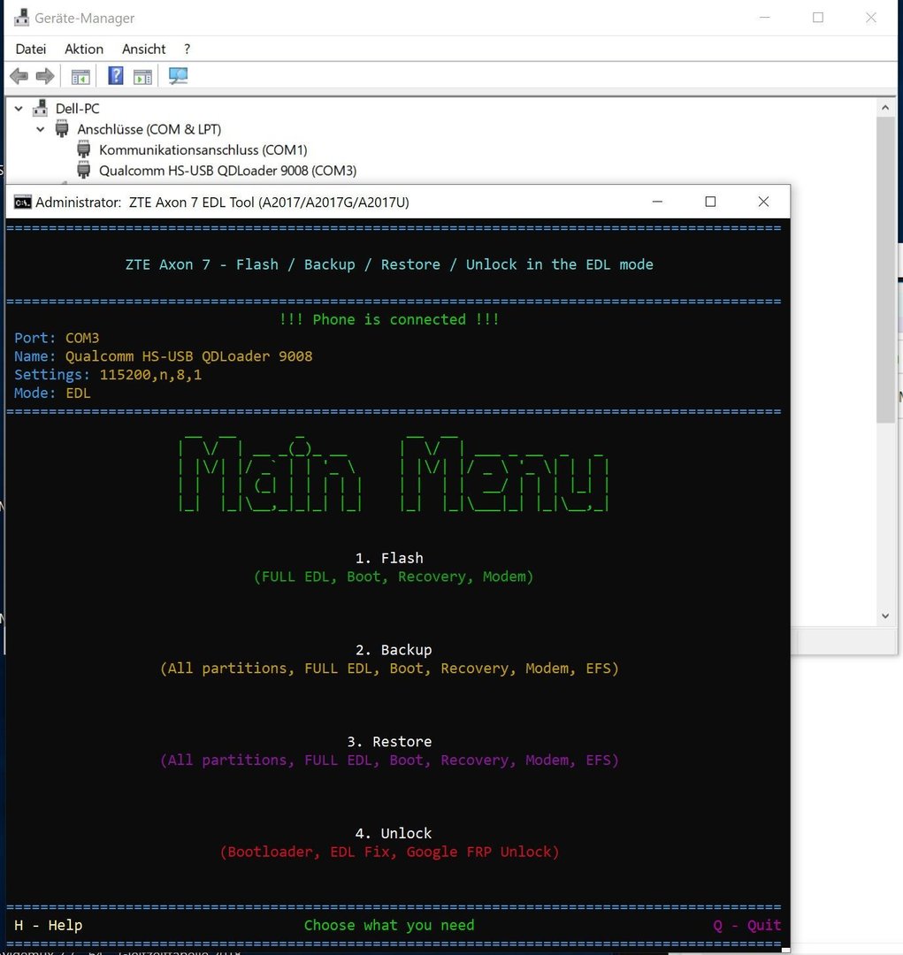

Hat niemand eine Idee, wie ich den Fehler
{ERROR: OpenPort:5366 Failed to open com port '\\.\COM3
beseitigen kann?

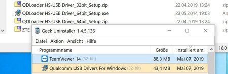

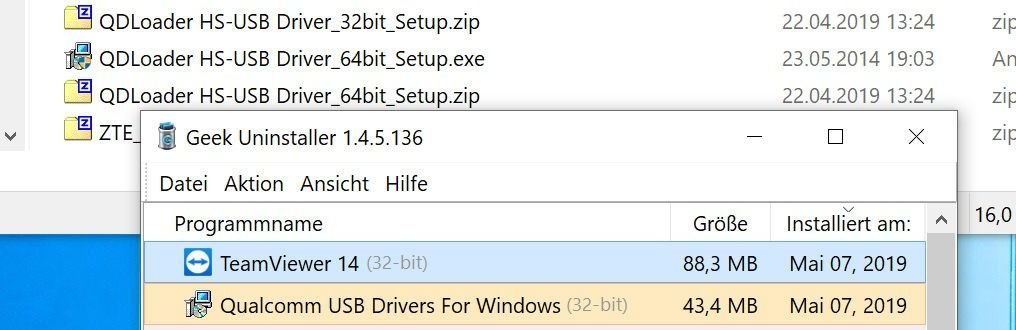

Der Ausrufzeichen neben im Gerätemanager, deutet auf Treiberfehler...
Aus dem Grund, habe ich gerade nachgeschaut, welchen ich habe.
Obwohl ich auf meinem Win10 64bit QDLoader HS-USB Driver_64bit_Setup.exe installiere,
zeigt mir das BS, dass ich den 32 Bit installiert habe.
Ich habe den Treiber schon 3x de-/installiert, natürlich mit Neubooten des PCs.
EDIT:
Nach dem dritten Mal funktioniert, trotz dem 32 Bit Treiber!

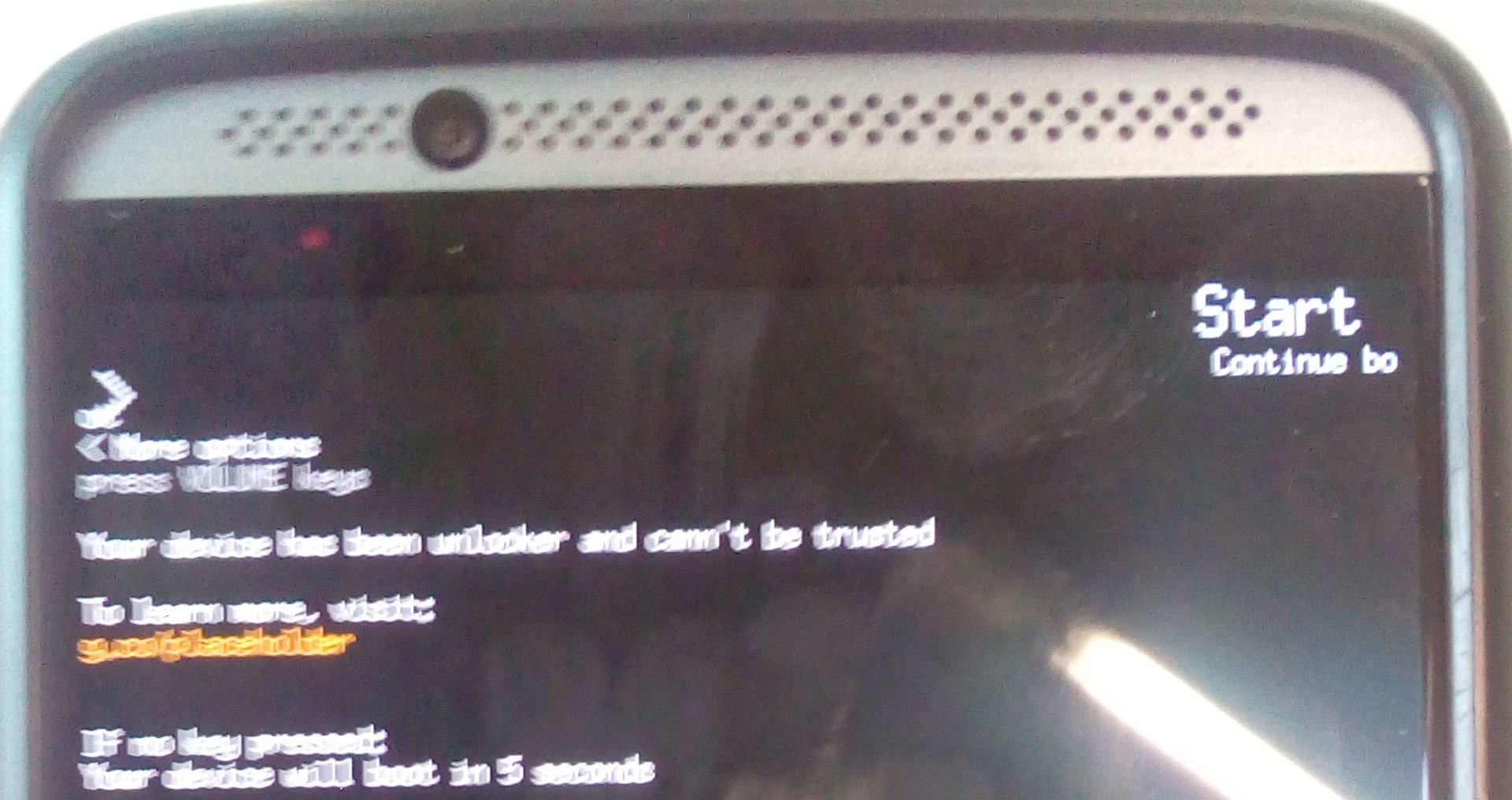

Leider kann ich mit VOL+ NEUBOOT den TWRP weiter nicht abrufen.
ES kommt immer der alte
so wie auf den Bildern
HILFE!

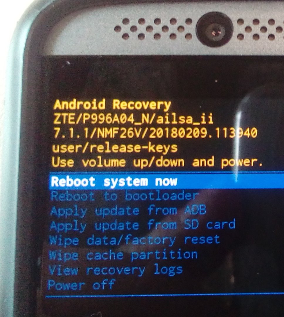

Nach 2 erfolgreichen Flashen, will mein Axon nicht (neu) starten!
Axon7_EDL_Tool sieht es noch und wenn man das Programm startet, zeigt auch die Verbindung.
Backup-Test läuft auch nicht.
Wie soll ich es ins Leben holen?
:1f62b::1f62d::1f62a:
Das TWRP Flashen hat offensichtlich noch nicht funktioniert... Bootloader ist wohl unlocked, d.h. das hat geklappt... Flash doch noch mal das TWRP ... Dann Gerät mal komplett ausschalten und vor dem Powerknopf drücken Vol up drücken + gedrückt halten, dann Power drücken, bis das Gerät kurz vibriert, dann Power loslassen, Vol up weiter drücken, bis TWRP kommt ...

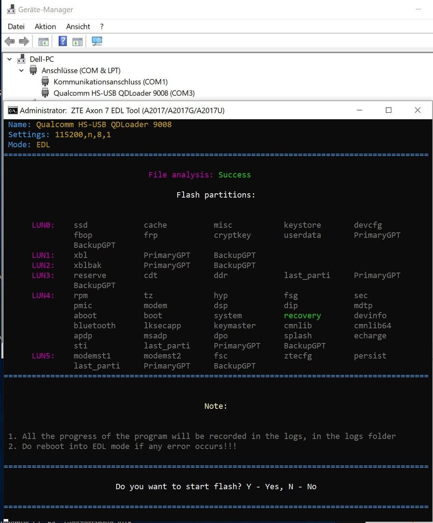

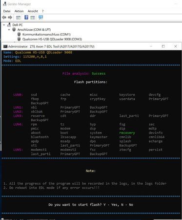

Aber am PC das EDL Tool läuft noch und du kriegst Kontakt zum Gerät?
Ja, ich sehe das Gerät so wie auf meinem Bild.
Ich kann das USB Kabel ab und anklemmen, das Axon7_EDL_Tool startet, aber ich kann kein Backup machen.
Sonst traue ich mich nicht weiter...
Was soll ich anklicken, damit mein Handy wieder neu startet?

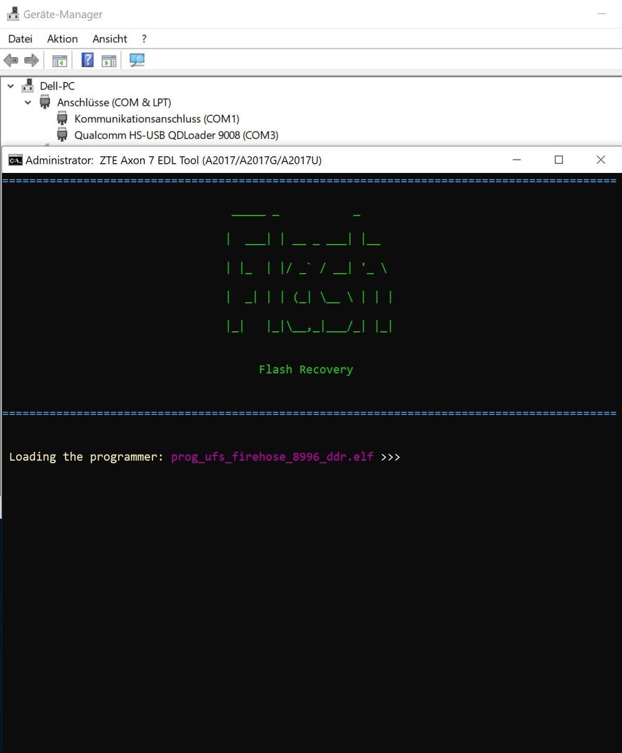

Ich habe zum Testen auf 1. Flash -> 3. Flash Recovery angeklickt
Die Partitionen werden ausgelesen, wie auf meinem Bild zu sehen.
Dann kam die Meldung, wie auf dem nächsten Bild.

Das kann ich dir im Moment auch nicht sagen, es ist sehr lange her, dass ich das Axon im Einsatz hatte. Nichts überstürzen, warte ab und mach erstmal gar nix... Frag mal bei BaamAlex oder Kevte nach, was die dir raten... Keine Panik, das Axon ist ein friedfertiges Gerät... :) Am besten machst du heute mal was ganz anderes... Ich geh dann meist mit dem Hund raus ... Ruhe bewahren ist erste Bürgerpflicht! ;-)

Halte beim Anschalten mal Vol- gedrückt. Somit skippt das Telefon die Bootloader Message. Oder geht das Telefon danach instant aus mit der roten LED? @Tenker
