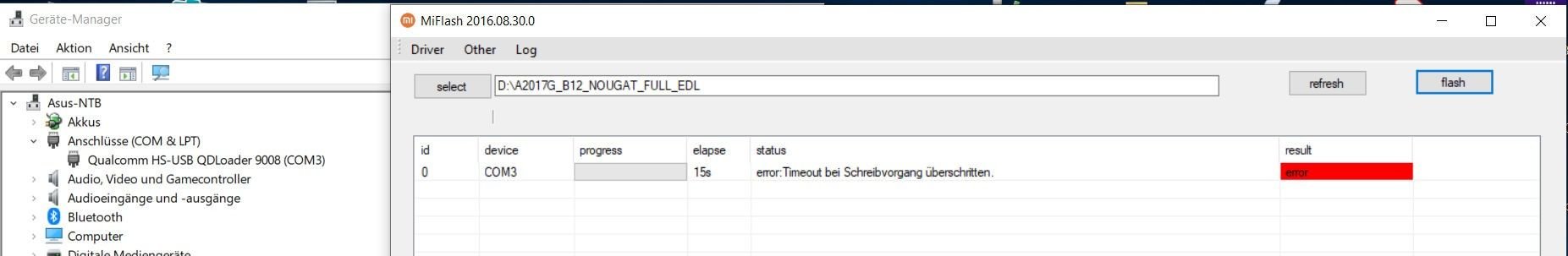

Nach 15s Fehler

Musst nochmal abstecken und neu in EDL booten am A7 und wieder anstecken.
Mach aber das MiFlash auch nochmal zu.
hehe...
Ich werde überglücklich, wenn ich das machen könnte...
Das Problem ist, dass ich nichts über TASTEN machen kann!
:1f62a::1f62b::1f62d:
Ich kann es entladen und laden, sonst reagiert auf keine Tasten-Experimente.
LOG

habe MiFlash 2016.12.22.0(Release), kannst das nochmal versuchen. das MiFlash ist manchmal zickig.
Dropbox - MiFlashSetup.msi - Simplify your life
Ansonsten musste es nochmal leer werden lassen. Oder versuchen mit dem EDL Tool nochmal neu in den EDL zu booten.
Ja dann müsstest mal neu in den EDL wenn diese Fehlermeldung kommt.

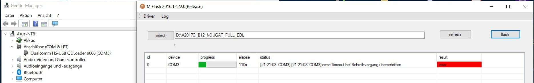

Mit der neuen Version war besser, wie auf dem Bild, aber schaffte nicht bis zum Ende.

LOG

der erste Punkt in der Log darf nicht kommen. das Handy muss neu in den EDL Mode. und dann nur MiFlash öffnen und anstecken.
hab grad geschaut, finde nix im EDL Tool. Also hilft nur Akku leergehen lassen
Und das habe ich schon seit gestern ausprobiert

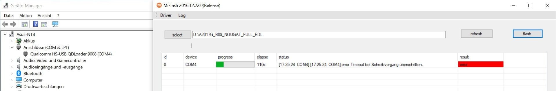

neue Tag, neue Proben ohne Erfolg.
Das Handy war um 17 Uhr so entladen, dass die LED ganze 30 Sekunden geblinkt hat, bevor das Handy kurz vibrierte.
Natürlich kann ich über die Tasten am Telefon weiter nichts erreichen.
Es wird am PC erkannt und der Versuch über MiFlash 2016.08.30.0 ein EDL Image zu flashen, endet nach 110 Sekunden, so wie gestern mit Fehlern.

Kannst du das nicht mal mit einem anderen PC /Laptop versuchen? Oder erst mal alles an externem Gerät abhängen, was sich problemlos abhängen lässt? Das Kabel hast du gewechselt (am besten original), also die Hardware selber, nicht nur den Port? Und auch mal an USB2 gegangen und nicht USB 3 benutzt?
Ja, kann ich anderen PC nehmen. Teste ich sofort.
Ich hatte mit meinem Laptop nie Probleme bisher. Außer wie schonmal beschrieben, das ich den EDL Mode mal Neustarten musste, weil MiFlash gemeckert hatte.
An anderem PC das gleiche Spiel!
Es wird an anderem PC erkannt und der Versuch über MiFlash 2016.08.30.0 ein EDL Image zu flashen, endet nach 110 Sekunden, so wie vorher mit Fehlern.
Nicht das der Flash Speicher ne Macke hat, wenn er anfängt, dann sollte eigentlich treibermäßig alles in Ordnung sein.
Fernhilfe ist es eben nicht immer einfach.
Ich vermute mal, dass der Schreibzugriff (warum auch immer) nicht klappt und die Software pünktlich nach diesen 110 Sekunden aussteigt... Hast du schon mal Kontakt mit @kevte89 aufgenommen?
