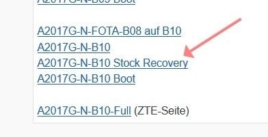

@Kenarso genau die meinte ich, dazu gehört noch die Datei darunter und die eine Datei darüber.
Insgesamt 3 Zip Pakete musst du laden und anschließend über TWRP Flashen.
@FlyingHorse
Aber das ist nur eine zip, die beinde anderen sind .img Dateien. Udn welche hast du denn nun via edl tool geflasht? Ich geh mla davon aus, dass du die beiden images via twrp geflasht hast und die zip in das edl in den passenden Ordner entpackt und dann geflasht hast
