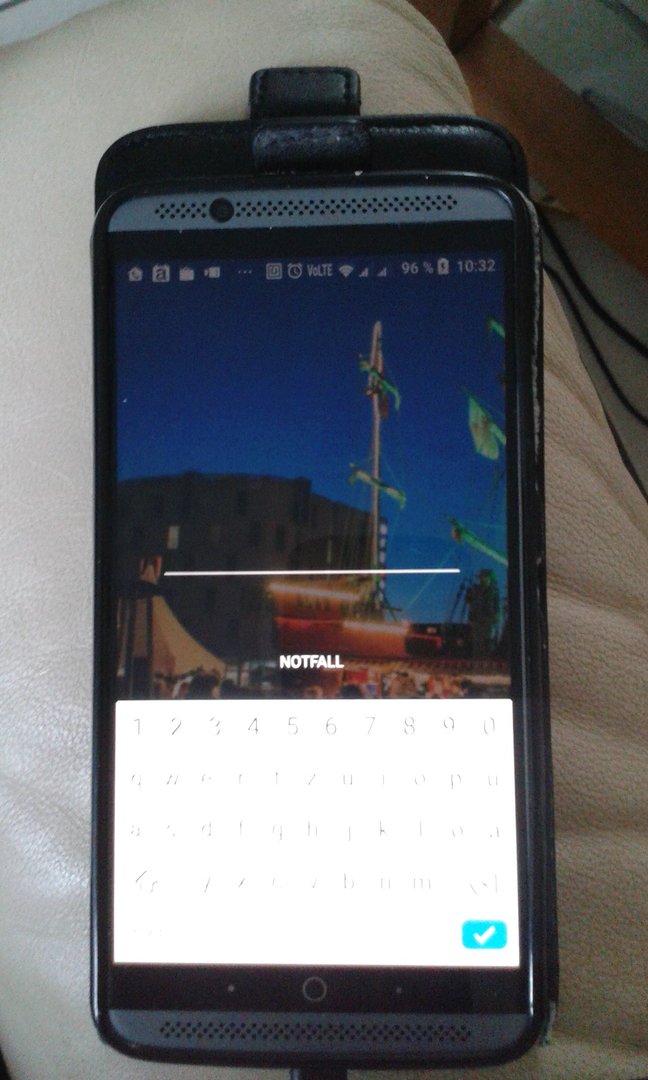

Hallo ZTE-Besitzer,
beim Neustart meines ZTE Axon 7 (Android 8.0) komme ich nicht mehr auf die Menü-Übersicht.
Es wird die Eingabe einer Notfallnummer "----------- NOTFALL" verlangt.
Ich habe keine Notfallnummer eingetragen.
Was ist zu tun?
Freue mich auf eine Lösung!

Kannst Du bitte vom Bildschirm ein Foto posten?

danke für die Antwort. Das geht leider nicht direkt. Ich komme nicht weiter und müsste erst eine Notfallnummer eingeben. Konnte nur über ein anderes Handy abfotografieren.

Ist das Gerät gerootet? Offizielles ROM von ZTE drauf? Ich würde versuchen, das Gerät über das recovery zunächst über wipe data, ggf. über Rücksetzen auf Werkseinstellungen zu resetten, aber Vorsicht, dann sind alle Daten weg. Ich vermute, du hast selbstverständlich zunächst die üblichen Verdächtigen wie 1234 oder 0000 schon durchgetestet? Oder möchte das Gerät einfach die 110 oder eine andere Nummer wissen, die im Notfall zu wählen ist? ZTE 7 ist lange her, und der Kalk rieselt leise, aber stetig bei mir...
Alle diese Nummern funktionieren nicht, auch nicht 110 etc. nicht. Rücksetzung kommt nicht in Frage, weil dann die Daten verloren gehen und ich kein aktuelles Backup habe. ROM ist original. Passiert ist es nach einer E-Mail Konto Einrichtung.

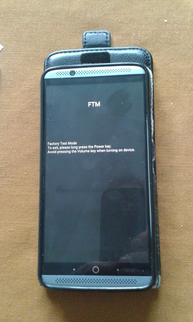

Inzwischen bin ich in einem "FTM - Testmode" gelandet und zwar nach Betätigung der Power+Lautstärke Taste. Eigentlich sollte damit auf Werkseinstellung zurück zu setzen möglich sein, was nun? VoLTE ging bisher einwandfrei.

Wenn du das Teil zurücksetzen möchtest (ich hatte das so verstanden, als wolltest du genau das nicht), musst du ins recovery: Dazu zunächst das Gerät durch langes (!) Drücken auf den Power Knopf ausschalten und dann den Lautstärke leiser Knopf zusammen mit Power solange drücken, bis das ZTE Logo verschwindet, dann müsstest du nach meiner Erinnerung im rcovery mode landen. Ob das EDL Tool in deiner Siutation hilfreich ist, vermag ich nicht zu beurtelen; da können die ggf. die Mods hier, Kevte oder Xanoris weiterhelfen...

Das funktioniert nicht mehr. Bildschirm bleibt bei FTM.

Wie sollte ich das E-Mail Konto löschen können? Wenn ich das Zahnrad-Symbol in der Symbolleiste anklicke, lande ich im NOTFALL-Modus.
