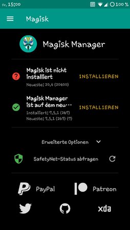

Und das magisk funktioniert nicht hab ubtade gemacht aber dann heißt es nicht mit der Version kompatibel
Und dann weiss ich das man rootrecht noch machen kann wo für das ist weiss ich net wirklich weiss nur das man vorinstallierte apps löschen kann die ohne rechte net gehen

"Magisk nicht kompatibel" hab ich noch nie gehört ... Zuerst installierst du den neuesten magisk manager und damit dann magisk ... So um die Version 20 müsste aktuell sein...
Da

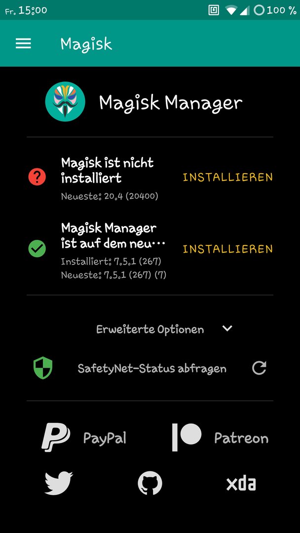

Hab installiert neugestartet aber immer das selbe so den magisk manager auch instal gedrückt danach noch mal aktualisiert aber nix passiert
Magisk läuft. Da gibt es keine Inkompatibilität oder dergleichen. Du musst dann auf "Direkt installieren" klicken/tippen.

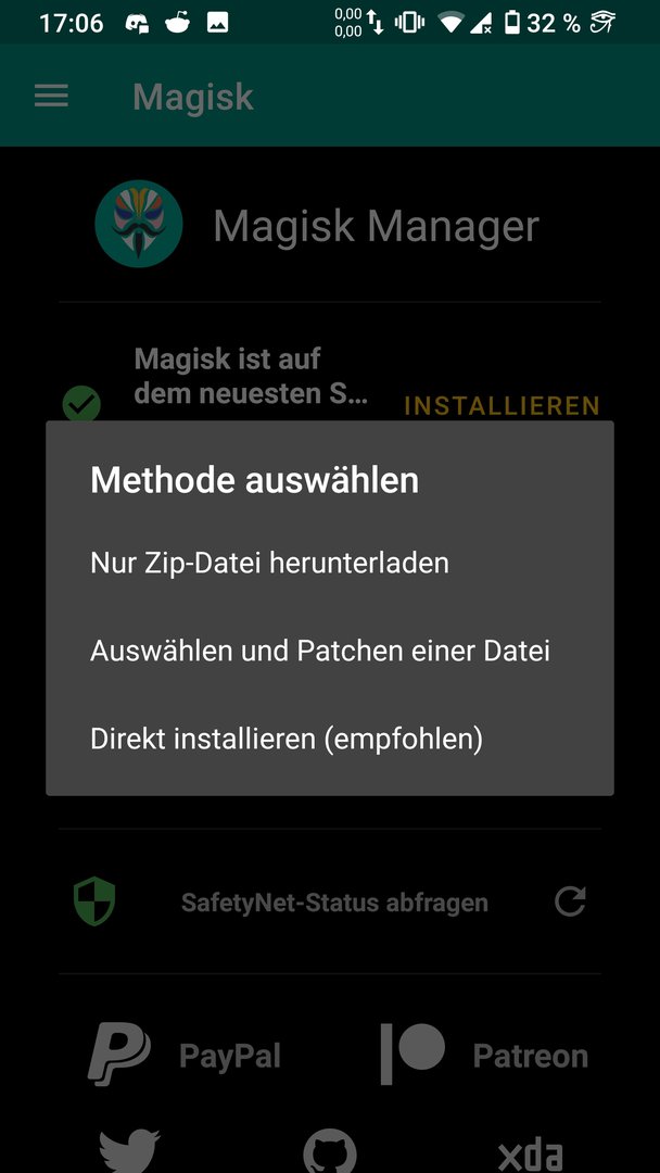

Das mit direkt instaliern hab ich gemacht dennoch nach Neustart steht das ich aktualisieren muss das hab ich bereits mehrfach gemacht immer wieder auf der aktuellen vers geubtatet
Aber bleibt immer das selbe
Dann flash es halt manuell.
