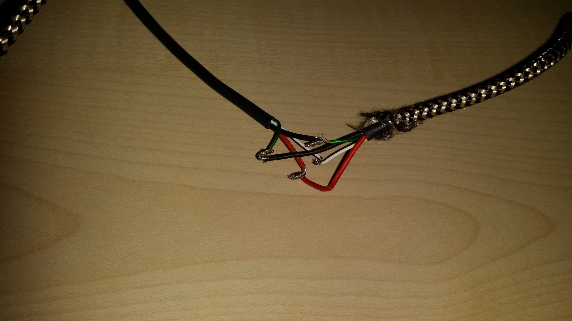

Das EDL Kabel hats echt gebracht. Hab es leer werden lassen, Rechner an, Kabel kurz rein, Gerät wird zwar nicht richtig erkannt aber bootet in den EDL Modus. Original Kabel an den Rechner und das Backup mit dem EDL Tool drauf und neu booten.

@HePa Erstmal: Gratulation!! :thumbsup: Meinst du, du kriegst es hin, eine Schritt für Schritt Anleitung zu schreiben? Wenn nochmal jemand in eine ähnliche Situation kommt, braucht man dann das Rad nicht neu zu erfinden.... Ich wüsste jetzt z.B. nicht auf Anhieb, wie ich dieses EDL-Kabel verlöten müsste....
