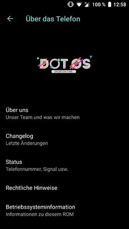

Ich hab aktuell die hier installiert. Ein Wahnsinnsteil. Ich hab schon RR OS und meinen absoluten Favoriten (AICP) getestet. DotOS läuft bis jetzt am besten. Meiner Ansicht nach. Wer auf dunkle bzw schwarze Designs steht ist mit RR OS und AICP nicht gut bedient. Da kann man Farben und Designs noch nicht anpassen. Ist natürlich nur rein optischer Natur. Arrow OS ist sicherlich eher für jene die einfach nur ein OS suchen ohne große Anpassungen machen zu wollen. Und AEX ist für unsere ARM64 Architektur vorläufig nur bei 5.4 oder 5.5.
Da ist man dann mit Nfounds 5.7 Version aktuell besser bedient. Aber sonst ist es wirklich relativ easy mit den Treble Roms herumzuexperimentieren. Zuerst das Image flashen, dann Neustart in die Recovery und Gapps und Root flashen. Falls man die Gapps denn braucht. Zumindest konnte ich bis jetzt ohne Probleme die Rom wechseln.
Und wenn das Telefon ins OS gebootet ist werdet ihr womöglich eine Warnung bekommen dass entweder euer Vendor Image veraltet ist, oder ein internes Problem auf dem Gerät vorliegt, und dass man sich an den Hersteller wenden soll. Kann man aber getrost ignorieren, da es in keinster Weise das System beeinträchtigt.

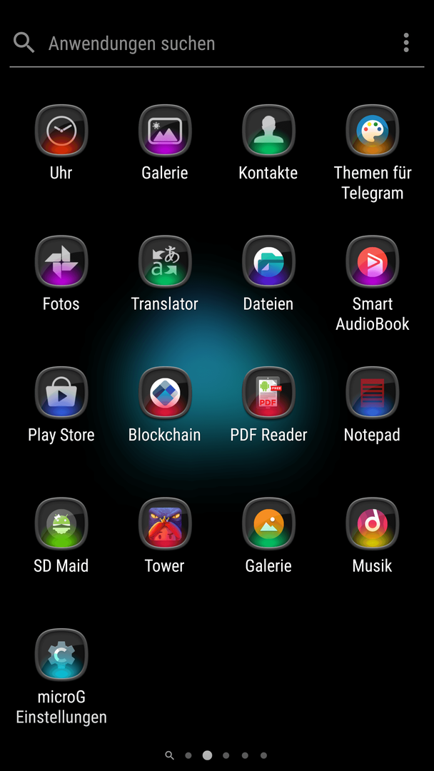

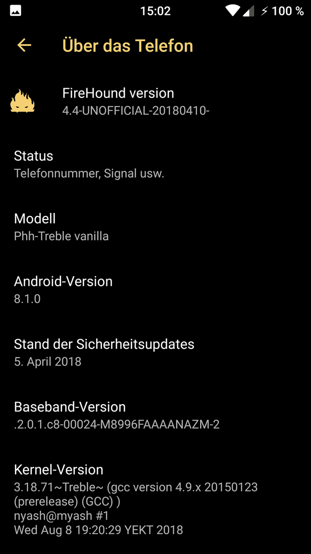

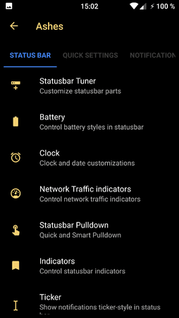

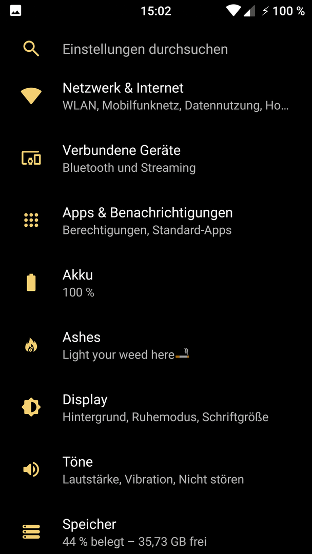

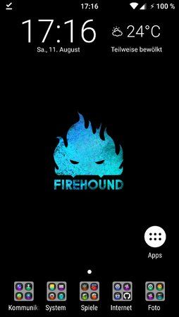

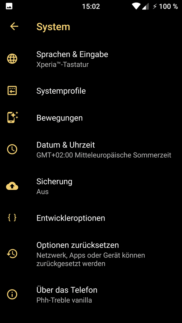

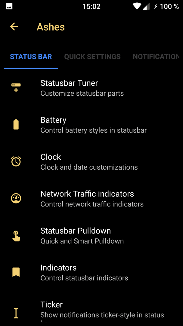

Mal ein paar Screenshots zur FireHound OS :)
1534000640539_adobe.jpg Screenshot_Xperia Home_20180811-150148.png Screenshot_Einstellungen_20180811-150217.png Screenshot_Einstellungen_20180811-150208.png Screenshot_Einstellungen_20180811-150234.png Screenshot_Einstellungen_20180811-150230.png
