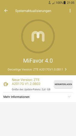

wenn du unter Einstellungen auf Updates gehst, bekommst du da ein verfügbares Update angezeigt?
Soll aber nichts heißen, wenn nicht, da ich das damals mit meinem Android 6.0.1 B11 (Werksauslieferung) auch nicht bekam. Hatte dann irgendwann mal die Android 7.1 B05 manuell installiert und dann als die Android 7.1 B08 erschien, die OTA Update Meldung dieser neuen verfügbaren Version bekommen.
Bin aber aus gewissen Gründen wieder zurück auf Android 6 B11 und bekomme nun automatisch die Verfügbarkeit einer neuen Version (Android 7.0 B02) angezeigt (siehe Screenshot).
Aber OTA Updatemeldung ist von Axon 7 zu Axon 7 eh so eine eigene Sache, dazu aber in anderen Thread(s) hier im Forum oder bei ztemobile.de mehr.
Mein Tipp also rein nur zum Testen ob du eine Updatemeldung trotz registrierter chinesischen IMEI bekommst.
