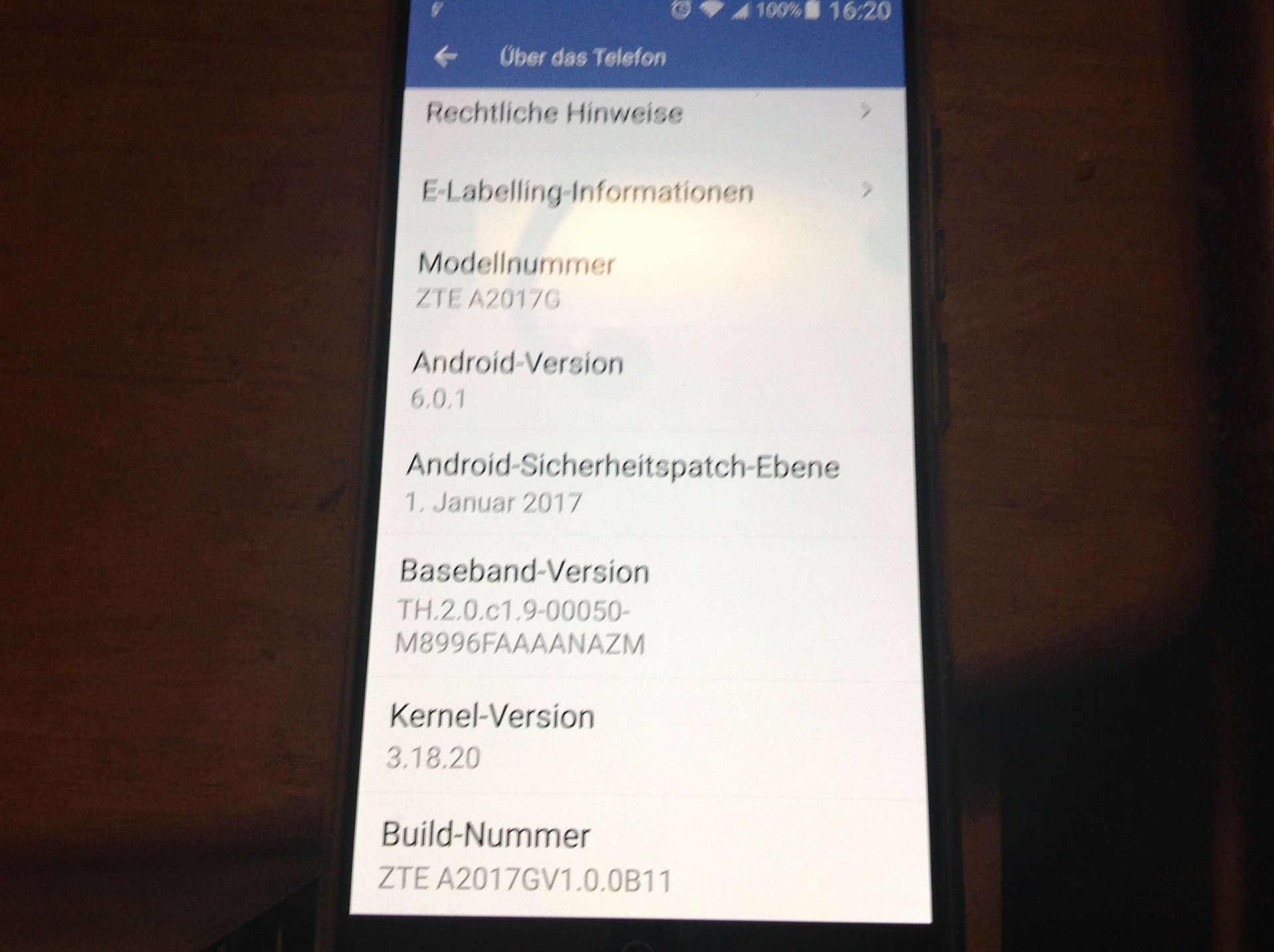

Im phone steht a2017 g und auf dem Kleber hinten auch, aber laut Auskunft zte Service ist die imei aus Hongkong das verstehe ich nicht. Deshalb hab ich mich noch nicht getraut. Weiß zufällig jemand die Größe von der zip Datei. Ich hab sie heruntergeladen und dann würden 3 mal geladen jede mit ner anderen Größe.

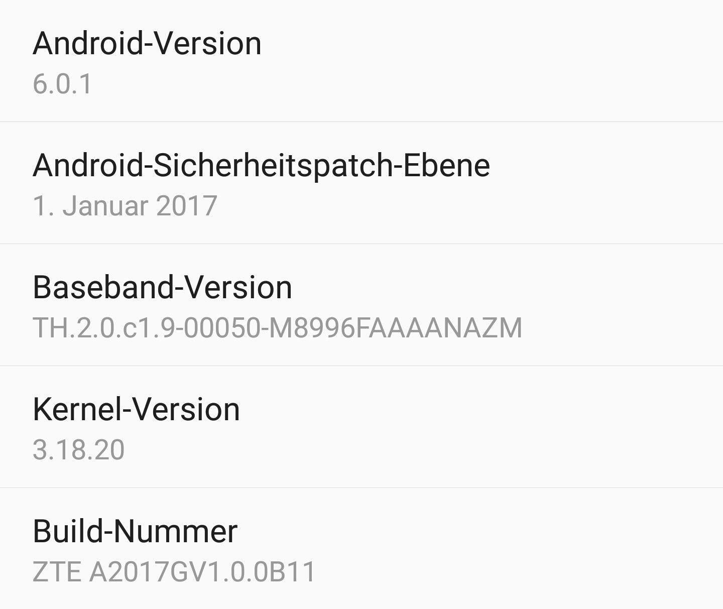

Ok hab ein Foto eingestellt, ihr seid echt super, vielen Dank für die vielen antworten

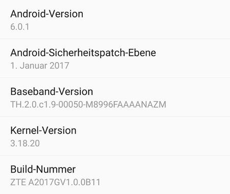

Original Abbildung "Über das Telefon" der Android 6 B11 eines echten ZTE A2017G

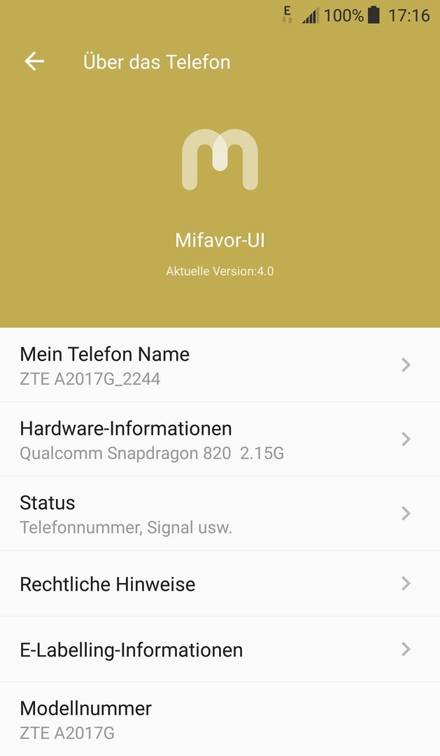

lilux schrieb:
Ah ok, also kann es sein das noch 6.0 ausgeliefert wird oder aber 7.0, richtig? Auf 7.0 könnte ich ja updaten. Also mein Provider bietet mir das Axon 7 für 285,- Taler an. Juckt schon bisserl in den Fingern...:D
Also bei meinem Media Markt liegt der Preis bei 249 € für ein Vertragsfreies Axon 7.

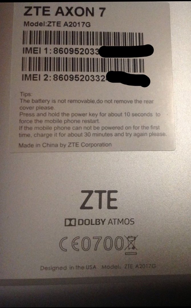

@Pusztavogel
Mach doch mal ein Foto von der Rückseite deines Axon 7, hinsichtlich des Kleber.
Habs mal eingestellt. Danke. Werde wohl rooten müssen. Sobald ich ne idiotensichere Anleitung gefunden hab

@Pusztavogel
Also der Aufkleber mit der IMEI ok, den hatte ich so nicht drauf.
Aber ansonsten sieht das schon original aus für mich.

Sunny schrieb:
@Pusztavogel
Kann ich auch bestätigen.
Daher vermute ich mal, dass wie bereits erwähnt:
Wende dich an den ZTE support, eventuell ist das Gerät mit der IMEI nicht für unseren europäischen/deutschen Markt an den Händler ausgeliefert worden. Dann muss es umregistriert werden.
