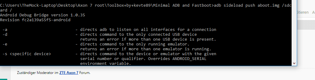

sorry aber das macht mein handy genauso wenig

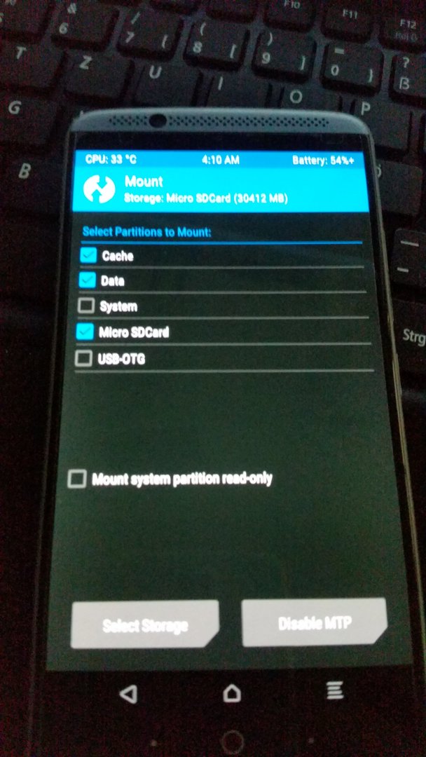

Dann schau doch erstmal ob dein Gerät Oberhaupt erkannt wird und ob in der Twrp Mtp aktiviert ist
Ist an

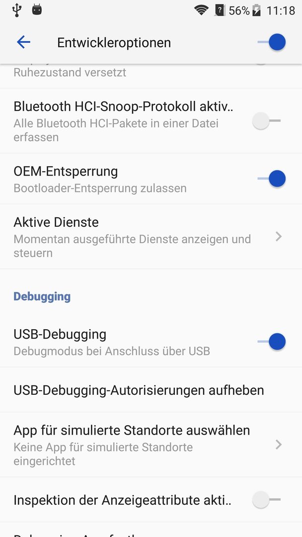

Dann geh zurück ins Hauptmenü und starte erneut mit den Befehlen. USB Debugging und OEM Unlock hast du in den Entwickleroptionen aktiviert?
@BaamAlex ist aktiviert und so bekomme ich es auch bei der cmd angezeigt

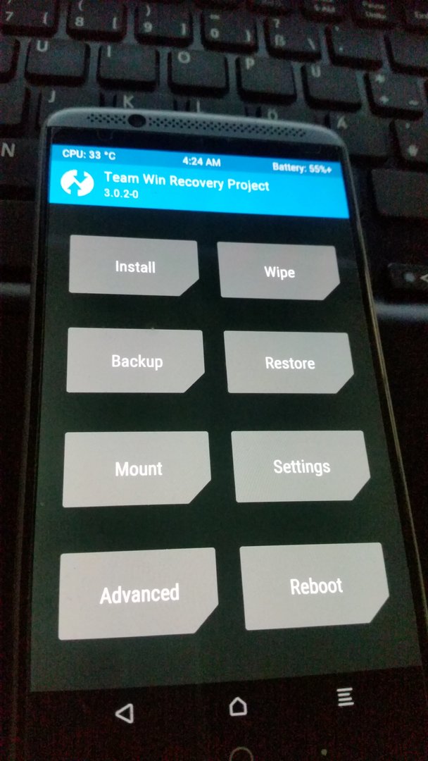

Dann ab in die Twrp mit dir xD
Und wenn du dort im Hauptmenü angekommen bist nix antippen oder so. Einfach die Befehle kopieren von der Anleitung und in der CMD einfügen
@BaamAlex habe ich gemacht so wie du sagtest runter gefahren in twrp gestartet nichts gedrückt befehl in die cmd eingetragen und bekomme immer noch den selben Fehler
[doublepost=1543314832,1543314394][/doublepost]@TheMockTv sorry mein Fehler hat geklappt danke

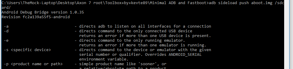

Ahh. Sehr gut. Hatte dir ne PN geschickt. Aber die ist ja wohl nicht mehr vonnöten
@BaamAlex ja mann sollte richtig lesen und verstehen dachte ich muss es mit siedloade eingeben dann habe ich es ohne gemacht und dann ist es gegangen danke noch mal gleich das zweite axon von meiner frau fertig machen
