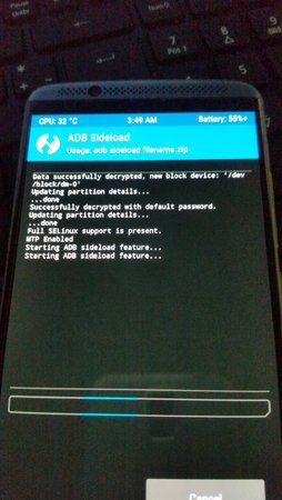

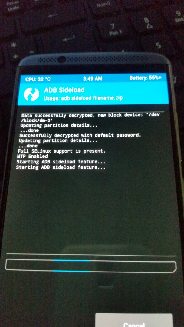

So habe mich heute mal an das öffnen vom bootloader gemacht mit dieser Anleitung hier aus dem Forum. So weit hat auch alles geklappt bis zu dem Punkt Bootloader Unlock. Ich kann in der CMD adb push aboot.img /sdcard/ und adb push fastboot_unlock.img /sdcard/ mit enter bestätigen und er zeigt dann auch 100% an, wenn ich aber dann mit adb shell dd if=/dev/block/bootdevice/by-name/fbop of=/sdcard/fbop_lock.img weiter machen möchte. Bekomme ich permissions denied, wenn ich das ignoriere so wie beschrieben und es wieder probiere bekomme ich es immer noch. Wenn ich es über twrp sideloade mache dann zeigt er mir nur "Starting adb sideloade feature..." und bleibt da stehen

Wenn du das über Sideload machst dann muss hinter jedem "adb" "sideload" stehen.
Macht er auch nicht
Nicht sideloadadb sondern "adb sideload" und dann der Befehl
