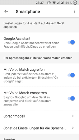

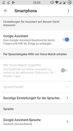

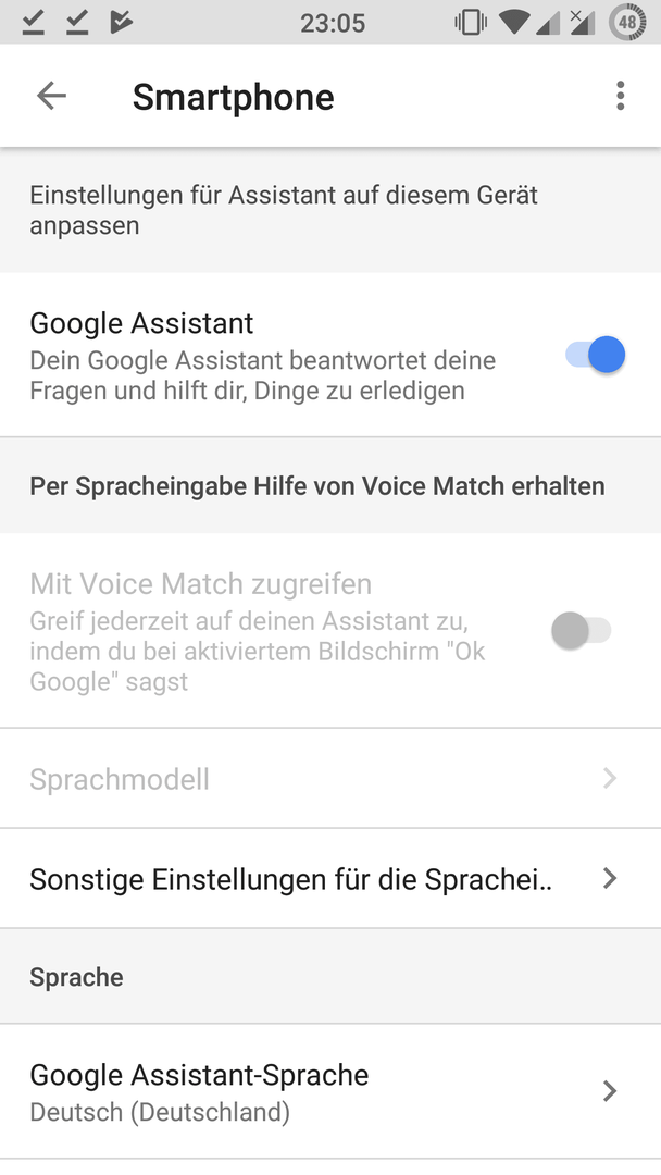

Hi, hat noch jemand das Problem das OK/Hey Google nicht aktivierbar ist. Bin zZ auf der aktuellsten AEX mit Pico Gapps.
Und kann jemand sagen ob ich in einem laufendem System die Gapps über installieren kann?
MfG Belfy

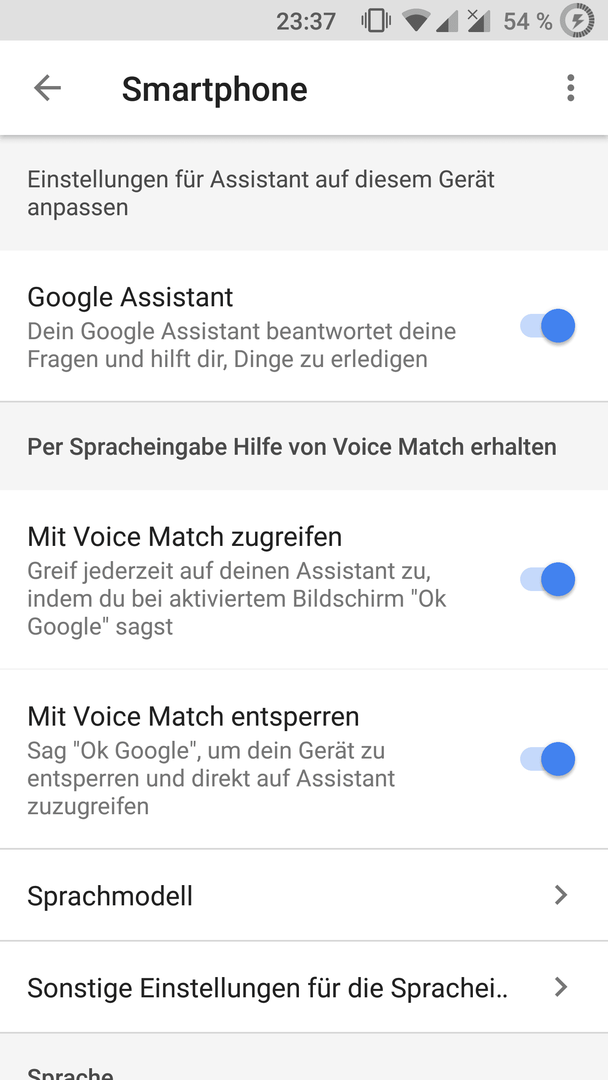

Der Fehler mit der Voice Erkennung ist auch behoben. Habe jetzt die MicroGapps genommen.
Die Gcam läuft jetzt auch komischer Weise mit denen.
Schönen Abend euch noch.
