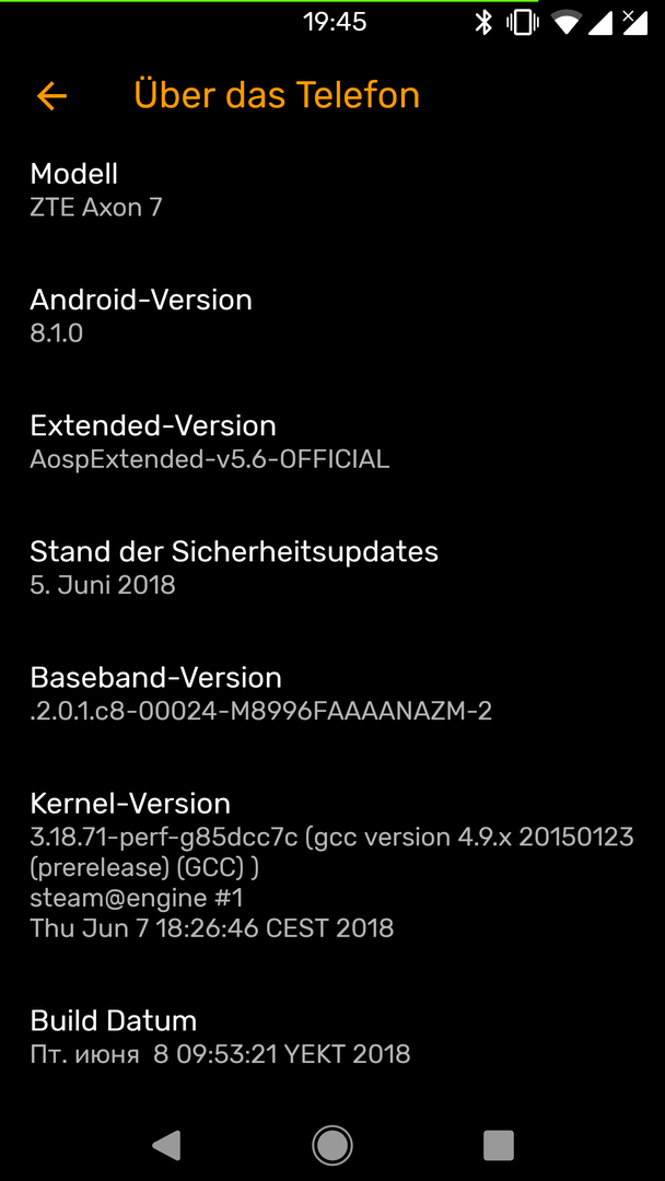

[doublepost=1528748067][/doublepost]Hier noch die ROM infos

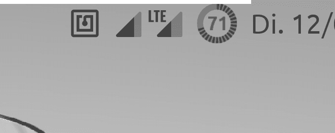

bloss hab ich ein unbekanntes symbol in form einer eckigen spirale gleich neben den empfangsbalken ganz oben. hat jemand eine idee?
@finxoid eine eckige Spirale? Kann eigentlich nur NFC sein. NFC deaktivieren - Symbol weg. ;)
Reaktionen: finxoid
anbei die ominöse... kannte ich bisher nicht
@finxoid Das ist definitiv das NFC-Symbol.
@Mario472
done, die hatte ich vorher nie aktiviert...sehr fein!
Reaktionen: Xanoris
