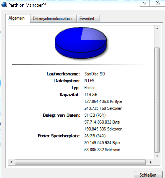

Ja, eigentlich schon. Sie ist in NTFS formatiert und 91 GB Daten sind drauf, aber Windoof sieht sie nicht.
System habe ich neu aufgesetzt . gerade läuft die Wiederherstellung.
Sollte ich das unbeschadet überstehen, werde ich mir eher die Finger abhacken, als wieder so ein Ka..kding durchziehen.
Danke dir erstmal. Ich hoffe noch, das ich irgendwie die Karte retten kann.
Edit : Gott sei dank. Es werden keine Karten erkannt. Heißt, der Windoof ist doooof
Edit2 : Habe einen MicroSd/USB Adapter gefunden. Damit geht es. Backup läuft gerade.
Wie soll ich dann die Karte am besten formatieren ? Im telefon? TWRP ?
