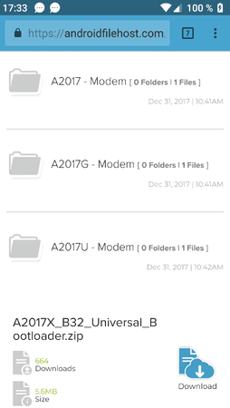

der Bootstack32 ersetzt dann den A2017X-B15Universal Bootlader? sehe ich das richtig?

Wenn du auf Oreo möchtest, solltest du unbedingt die aktuelle Version von Twrp nehmen um später Fehler zu vermeiden.
Und ja, du musst den universal B32 Bootloader und das entsprechende Modem flashen um auf Oreo zu wechseln.

ist in dem verlinkten B32 Bootstack das Modem mit drin oder bedarf es da auch ein anderes?

Ja, du brauchst beide separat.
Dann erst den universal B32 Bootloader flashen, anschließend die Rom, dann das Modem

habe ein Boostack B32 mit 133MB irgendwo gefunden
Loading site please wait...
dachte da ist alles drin,aber die 133MB sind ja viel größer als ein B32Bootloader+B32 Modem zusammen :confused2:

Hier mal ein Link zu Bootloader und Modem
