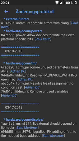

Rom Update von heute ist online und im OP eingefügt.
Änderungsprotokoll:
@Mario472
Reaktionen: Piste, ChrisFeiveel84 und Xanoris

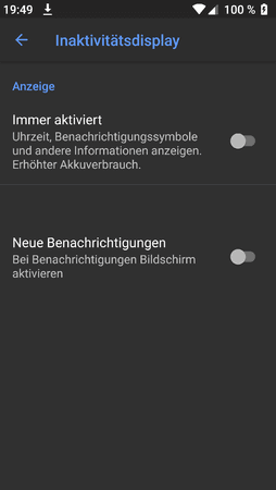

Hallo Community, ich habe die Version von Gestern geflasht.
Jetzt bekomme ich bei ausgeschaltetem Display eine Uhr zu sehen. Wie kann ich das deaktivieren?
2 Posts über deinem hat Sunny doch ein Bild gepostet
Inaktivitätsdisplay
Reaktionen: wylot, Xanoris und Sunny
Einstellungen->Display->Erweitert->Inaktivitätsdisplay
Reaktionen: wylot und Xanoris
