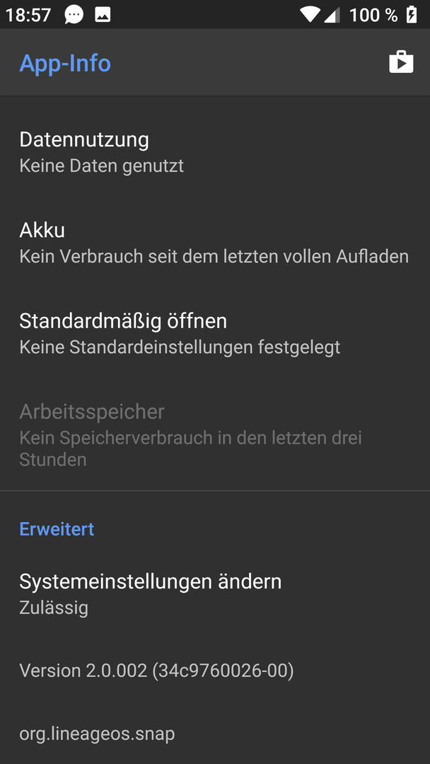

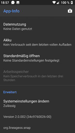

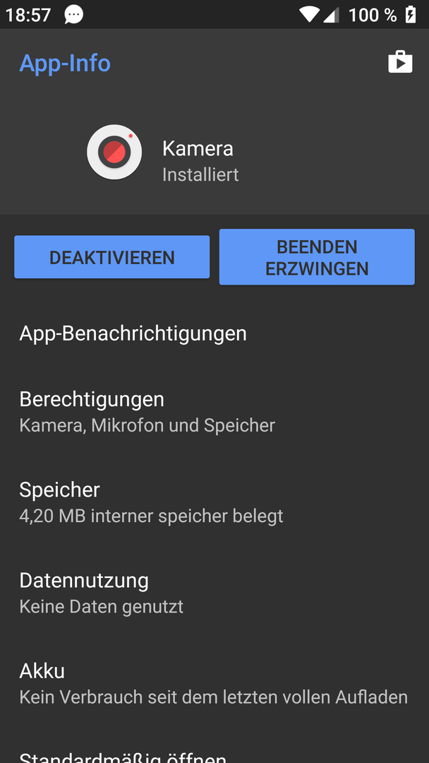

Wie gesagt, deaktiviere die System Kamera App in den System Einstellungen und installiere dir eine aus dem Playstore.
Ich habe keinerlei Probleme mit der System Kamera App.
Eventuell solltest du es mal mit einem anderen Gapps Pack versuchen.
Ich persönlich nehme immer "Pico"
Screenshot_Einstellungen_20180325-185746.png Screenshot_Einstellungen_20180325-185742.png

Wo hast du die Kamera her?
@BaamAlex
Das müsste die AOSP Stock Kamera sein.
