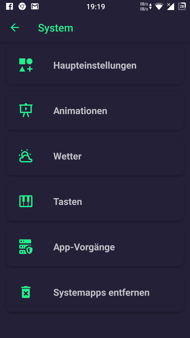

Also die Dolby Zips funzen bei mir nicht, der mitgelieferte equalizer schon, nur nicht so gut wie die Dolby Mod. Schade. Seit ich die geflasht habe, wird das Phone bei Benutzung wieder ziemlich warm. Wo finde ich nochmal den soundmod unistaller?
@HePa kannst Systemapps über Aex so deinstallieren. Siehe hier.
Reaktionen: HePa
@BaamAlex Grrrreat. Dankeschön. Völlig übersehen bei den ganzen Einstellungen
