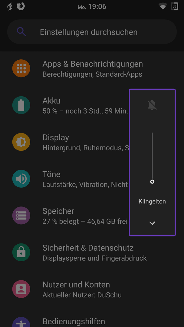

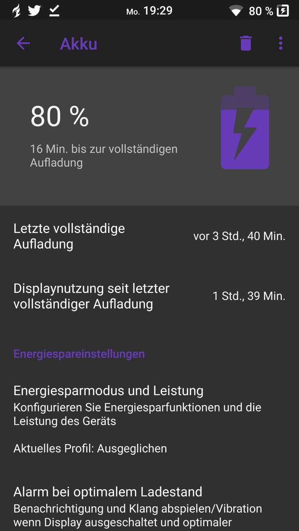

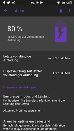

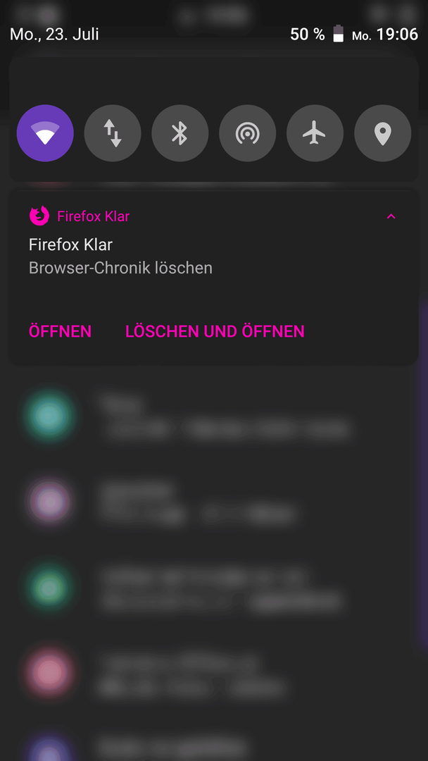

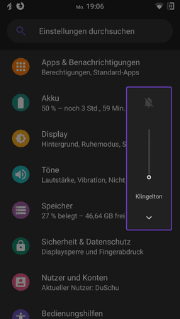

Geile Rom! Gefühlt hören die Funktionen gar nicht auf! Und dann auch noch alles Abgerundet :D!
Hier mal ein paar Screenshots:
