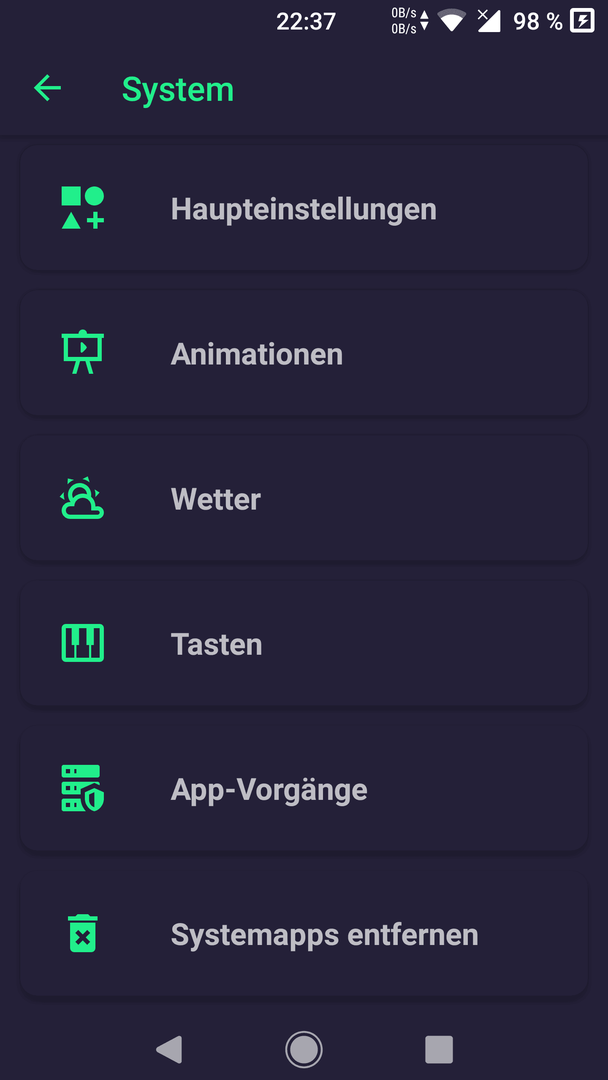

Mein Problem ist jetzt allerdings das die Standardbelegung der Softkeys falsch sind, auf MiFavor gab es noch die Option diese zu tauschen das scheint jetzt nicht mehr zu gehen oder ich bin gerade einfach zu blöd? Also ich hätte gerne die Zurückfunktion wieder auf der rechten Seite vom Homebutton und nicht links.
Gibt es da eine Möglichkeit das zu ändern oder kann das eine der anderen Roms?
Bei AEX geht das auf jeden Fall. Ansonsten schau mal ob du die Option "Hardwarebuttons" ausfindig machen kannst. Oder "Tasten" wie auf dem Foto hier.

Bei Tasten gibts leider keine passende Einstellung, trotzdem Danke für den Hinweis. Dann werde ich mir mal dieses AEX angucken, jetzt wenn man einmal den Dreh raus hat ist das ja relativ einfach zu ändern :thumbsup:
