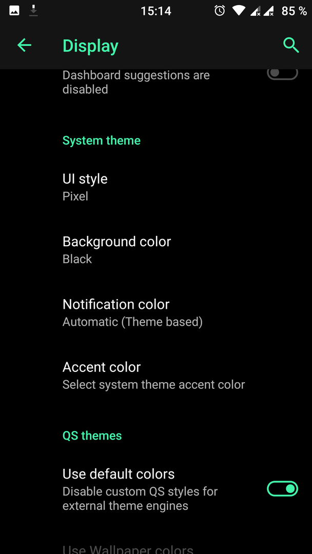

Wie stell ich denn Themes ein?
Sind ja viele Farben installiert, aber finde nix zum auswählen.
@Rennert Das sollte über "Einstellungen" --> "Display" --> "Erweiterte Einstellungen" funktionieren.
Läuft bei dir die aktualisierte ROM? Wenn ja, wie bist du bei der Installation vorgegangen?
Danke!
@Rennert unter Display und dann unter System Theme
[doublepost=1547475401,1547475286][/doublepost]@ElKiwo wenn ich mich einklinken darf...bei mir läuft die Rom ohne Probleme. Schau mal im OP. Da gibt es einen "Kombofix" von raystef66. Der passt das Overlay an, fixt NFC installiert Magisk und Gapps und so weiter.

Bekomme allerdings die Menüs nicht schwarz. Das Schnellstartmenü ist schwarz, aber mehr nicht.
Bei mir ist alles schwarz.
[doublepost=1547482310,1547482266][/doublepost]@Rennert hast du vielleicht nur den QS Header gefärbt? Es gibt ne richtige Option das Menü schwarz zu machen.
Das Power Bootmenu ist auch schwarz und die Benachrichtigungen auch, sonst nicht.
@Rennert Das war bei mir genauso. Hatte alles auf "Black" gestellt, aber der Hintergrund bei den Einstellungen wollte partout nicht schwarz werden. Bei den QS-Tiles hingegen hat es geklappt. Keine Ahnung, woran das liegen könnte...

3- black / dark theme works perfectly using nfound. Wipe the vendor then flash nfound one.
